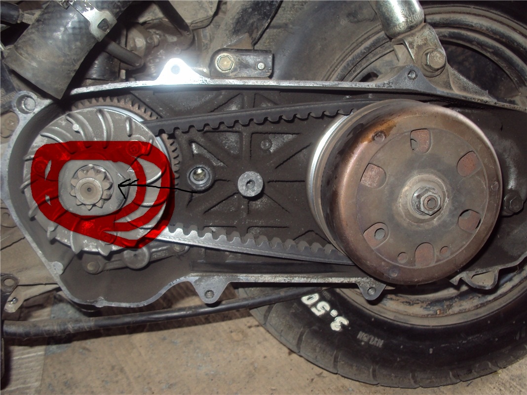

Как или чем открутить гайку ????????????Помогите срочно!!!!!!!!!! *HELP* *HELP* *HELP* *HELP* *HELP* *HELP* *HELP* *HELP* *HELP*
30b9610a7930.jpg [ 273.07 KiB | Просмотров: 2697 ]
 Заголовок сообщения: Re: Вариатор
СообщениеДобавлено: 25 Jun 2010, 20:31
Это не гайка, это шестерня бендикса кик стартера.
Гайка под бендиксом.
Бендикс снимешь, отвернув три винта фиксирующей пластины.
GRO, а тогда что за шестерня за подвижным шкивом вариатора?????

Это вопрос к изготовителям двигателя! :-D
Возможно это венец электростартера.
Возможно это не кубатура.
Возможно водянка, 2Т.
Автору не пришло в голову написать модель двигателя.
Прриходиться угадывать. :-D
