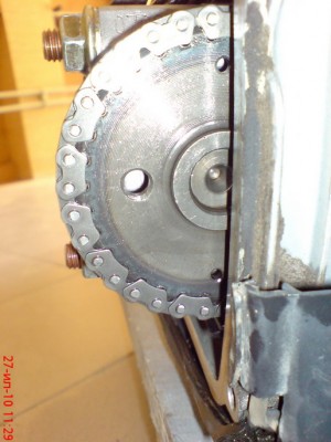

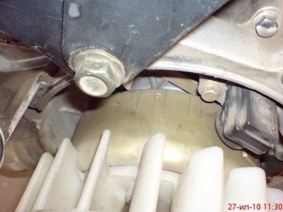

Ура, сделал, всё таки это мне в сервисе тот идиот что сказал что закрытыми глазами может собрать движок и чтобы я в него не при каких обстоятельствах не лез – выставил неправильно зажигание, не по метке T, а по метке F, тупица блин. Переставил цепь на распредвале на 1-2 зуба и динамика вдвое выросла и не дёргает, кататься одно наслаждение стало, а не мучение. *YAHOO* *THUMBS UP*
Вот как нужно было:
