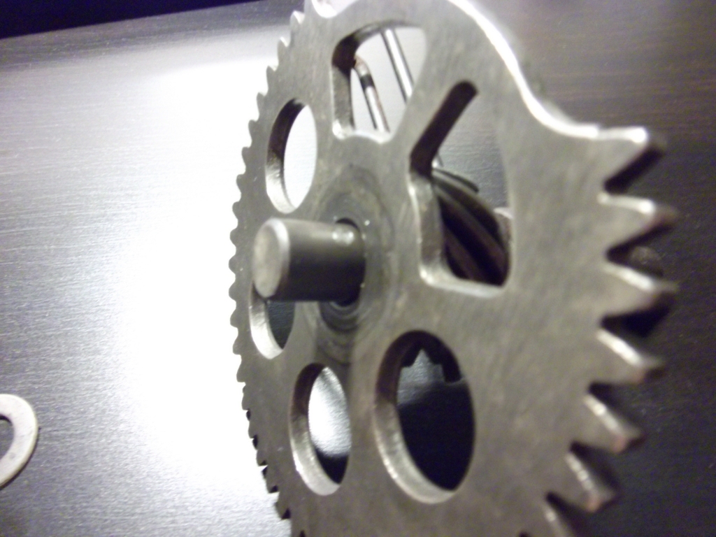

Ребят подскажите плиз, а то замарался уже с вариатором на этом движке, до меня он неработал(
Разобрав его увидел что зубьев на венце нет( купил новый но при попытке завести двигатель ничего непроисходит т.е лапка проворачивается но как бы двигатель не крутит((
Вот фото скажите здесь должен быть какойто ограничитель? типа стопорного болтика что-ли или нет?
Купил новым такой...и фиг знает чего не работает(

Все сам разобрался, дело оказывается в том что этот самый штырек, маленький и просто западает внутрь, вытаскивал его магнитом, нужно либо что-то под него подложить либо вместо него другой приспособить)

У меня и без "штырька" давно нормально работает ... то ли запал, то ли обломился. Может у тебя шайба не одета была (со стороны движка)? прилично увеличивает площадь зацепления шестерёнок, без неё могло и вовсе не цеплять ...
