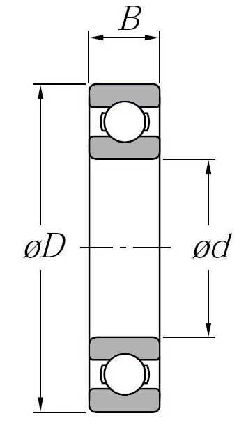

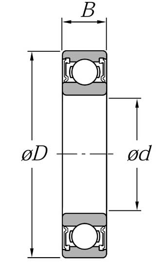

СообщениеДобавлено: 07 Mar 2011, 12:28
аналог 203 открытый, 6203 тоже самое , но закрытый.

СообщениеДобавлено: 07 Mar 2011, 12:51
Ну как бы надо обьяснить раз не понимает, что размер 203 подшипника, а дополнительные цифры это навороты. Короче иди в магазин и говори "мне 203 закрытый" и все, даже тетки-продавцы знают :-D еще и предложат крыжечки пластмассовые или металлические.

СообщениеДобавлено: 07 Mar 2011, 13:18
6203
6203-2RSH
