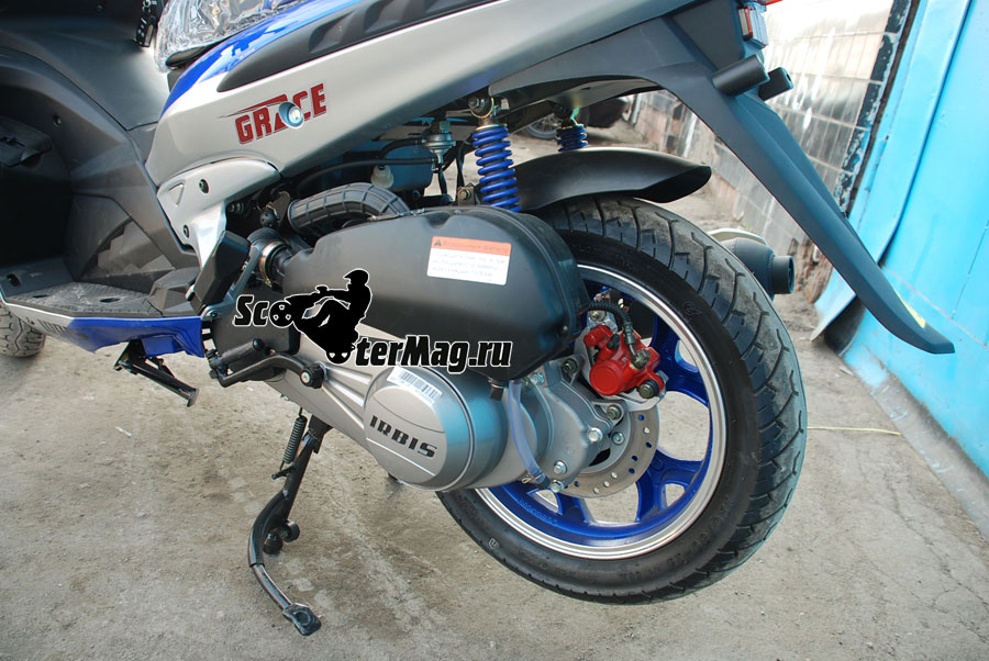

Фильтр бумажный. заглушек и окон никаких на нем нет. висит на картерине.

После "запила" тоже не мог понять почему дырчик не разгоняется больше 65км.
Пока не заткнул в корпусе фильтра одно отверстие. Карбюратор CVK, на больших оборотах не хватает разрежения для поднятия мембраны, соответственно и иглы.
Карб тоже без регулировок положения иглы.
А какой фильтр, бумага под седлом или поролон на картере?
 Заголовок сообщения: Re: После 8000 об\мин глохнет 152 qmj-h
СообщениеДобавлено: 21 Apr 2011, 10:34
Сообщений: 1413
Стаж: ируюсь потихоньку
А какого диаметра вход, должен быть не больше воздушного тракта.

У меня 2 входа в фильтр, фильтр вот такой :Изображение
DSC_5331_enl.jpg [ 146.8 KiB | Просмотров: 5628 ]
