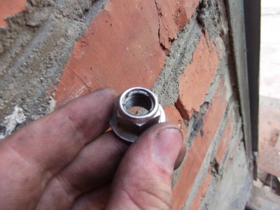

Как или чем фиксируется гайка, стягивающая щёки вариатора на валу? У меня с недавних пор она во время движения стала откручиваться - хорошо, что ремонт занимает мин.10-15, но ведь... сами понимаете.
Гайка у меня не родная, может там гровер какой должен быть или контргайка или шпилька (хотя никаких отверстий в валу я не нашел) или тупо сила затяжки?.
Спасибо.

Там обычная гайка не подойдет, каким моментом не закрути всеравно раскручиваться будет а это очень опасно.
При раскручивании, щека вариатора начинает сбивать зубья на валу, если так несколько раз откурутится то и коленвал менять придется!
Езжай в маг для скутеров, там эти гайки есть, у нее есть некий фиксатор скраю, он похож на обычную резьбу но она прерывестая, засчет этого она не раскручивается и купи прозапас, всегда пригодится!

Там просто мелкий шаг резьбы, что-то около 1.5 мм. При откручивании гайки рёбра крыльчатки начинают скользить с мерзким звуком по внутренней повержности наружной крышки - как там насчёт сбития зубьев - не знаю. А про фиксатор - спасибо, посмотрю.
Кстати, вот нашёл изображение
но вот что за шайба.....

Шайба ставится под гайку. Крутить с силой, чтоб глаза вылазили не нужно а нужно затягивать динамометрическим ключом с усилием 30-35 Нм. Все
я конечно извиняюсь.гайка там самая обычная.я не знаю что у вас там за прерывистая-я у себя не рассмотрел.так что...

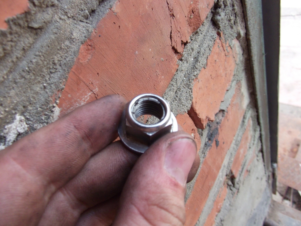

Вот тут лучше будет видно!
Смотри внимательнее, я это не просто так говорю, сам пробывал обычной нефига всеравно откручивается...

да как бе глаз алмаз.и пальцем не прощупывается.ну да ладно
