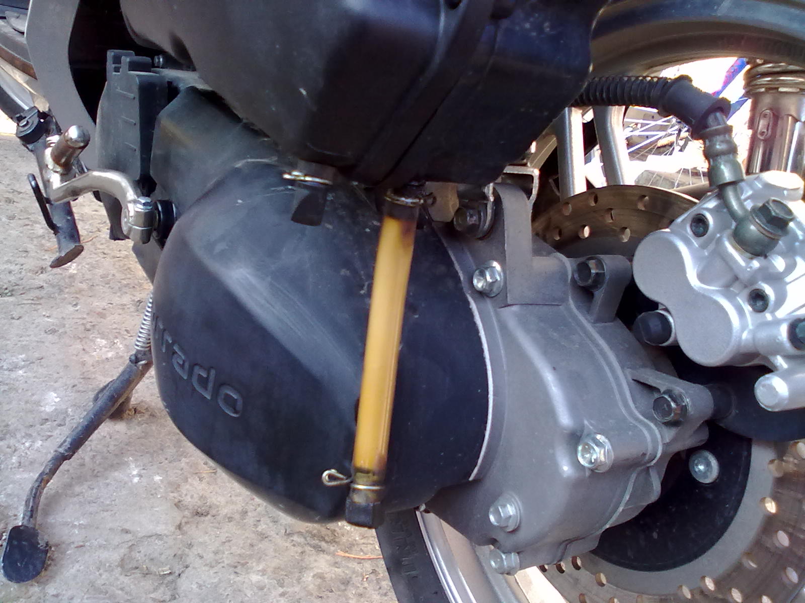

Такой еще вопрос:на корпусе воздушного фильтра есть прозрачная трубочка,так вот несколько дней назад в меня она была заполнена меньше чем половина белой жидкостю,а сегодня смотрю полная и через щели выперает.Что мне с ней делать?Она должна так быстро наполнятся или это сбой?

СообщениеДобавлено: 03 Nov 2011, 15:05
Всё нормально.
Это отстойник вентиляции картера.
В нём бывает собирается эмульсия.
Её надо вовремя сливать.
