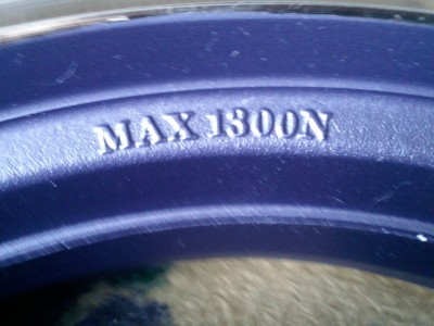

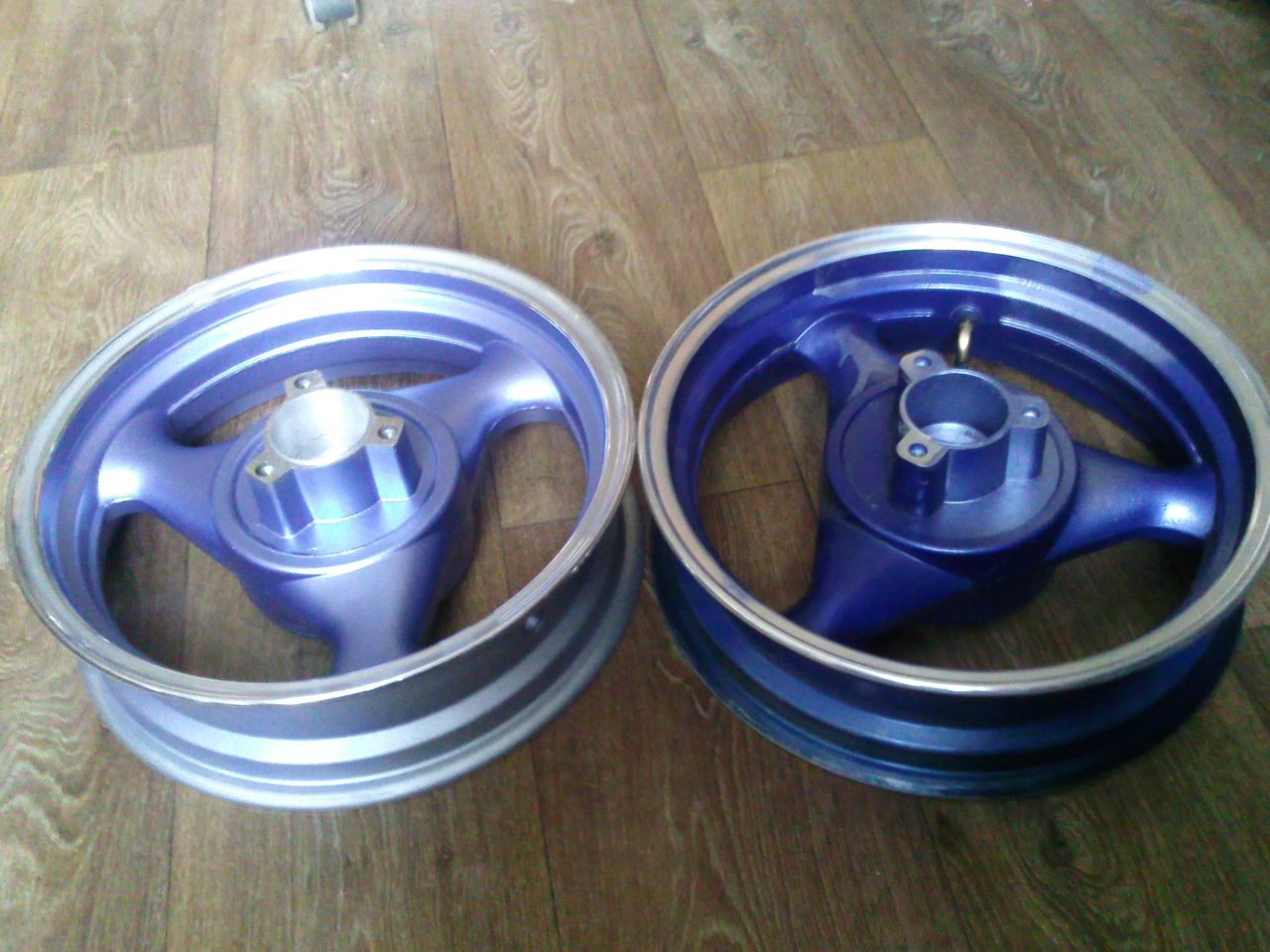

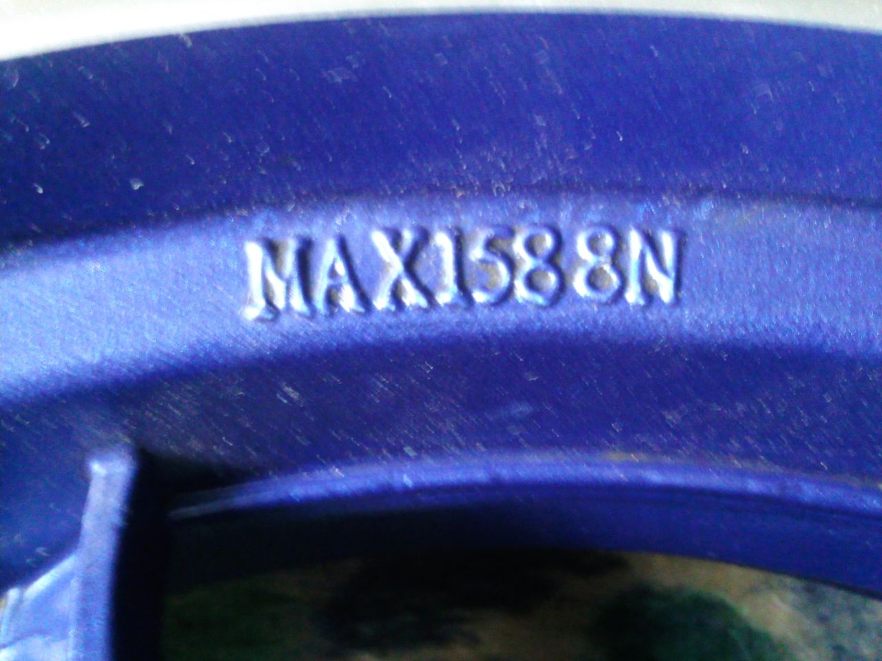

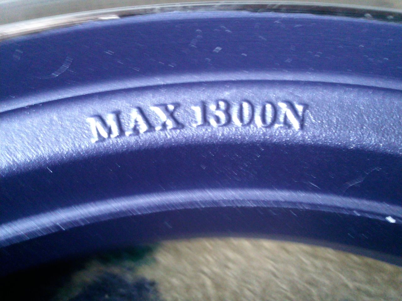

Приветсвую всех, подскажите, скут 150сс, задний колесный диск (родной) стоял R13 3.50, на нём я обратил внимание на надпись MAX1588N, на новом, который пришёл на замену этому надпись MAX1300N, означает ли это максимальную нагрузку? И можно ли ставить новый, раз цифра меньше? Внешне выглядят абсолютно идентично.

Нет, ничего не перепутал, именно только этой надписью эти два диска и отличаются, вопрос в том что эти цифры означают. Если не знаете ответ на поставленый вопрос, прошу не умничать.
wow21 писал(а):
не...эти цифры максимальную скорость показывают наверное...
Вас попрошу о том же.
Вопрос остаётся, что означают эти цифры на оттиске колесного диска? Повторяю, оба диска визуально одинаковые. R13 3.50
Комментарий к файлу: Новый диск
Фото0140 - копия.jpg [ 164.57 KiB | Просмотров: 8210 ]
Комментарий к файлу: Старый диск
Фото0141 - копия.jpg [ 149.62 KiB | Просмотров: 8210 ]
Комментарий к файлу: Два одинаковых диска
Фото0139 - копия.jpg [ 172.27 KiB | Просмотров: 8210 ]

Есть предположение что это нагрузка в ньютонах

Если переводить через конвертер то получается что 1800n\m^2 это около 180кг/м^2

Правильнее даже наверное будет не нагрузка а давление

Нет, именно нагрузка- так как в ньютонах (не ньютон/метрах). И да, 1кг=~10Н. Ставьте смело, если конечно подойдет (могут не совпасть шлицы или тормозной барабан)- у нового 'спицы' сделаны даже более правильно, с плавным переходом к ободу. Надписи же на китайских изделиях часто просто 'для галочки'
Хорошо, так и сделаю, в принципе и выбора у меня нет :) Просто интересно всё таки что за цифры, куда лучше знать все ньансы чем делать в слепую :) Шлицы подойдут, 19Т при заказе обратил внимание на это естественно, а барабан не барабан, 3 отверстия под крепление тормозного диска :)

Крепеж для диска вижу; я имею ввиду бывают отличия в исполнении барабанной части, мешающие колесу сесть на вал до упора, приходится барабан в таких случаях подрезать.
Кстати, на фото особых повреждений родного колеса не видно, что с ним?
 Заголовок сообщения: Re: Подлежит ли замене колесный диск
СообщениеДобавлено: 06 Jan 2013, 09:42
Загнуло край обода и сам обод треснул, сантимов 12 вдоль него трещина, на фото не видно, щас сфоткать не могу, показал бы.
