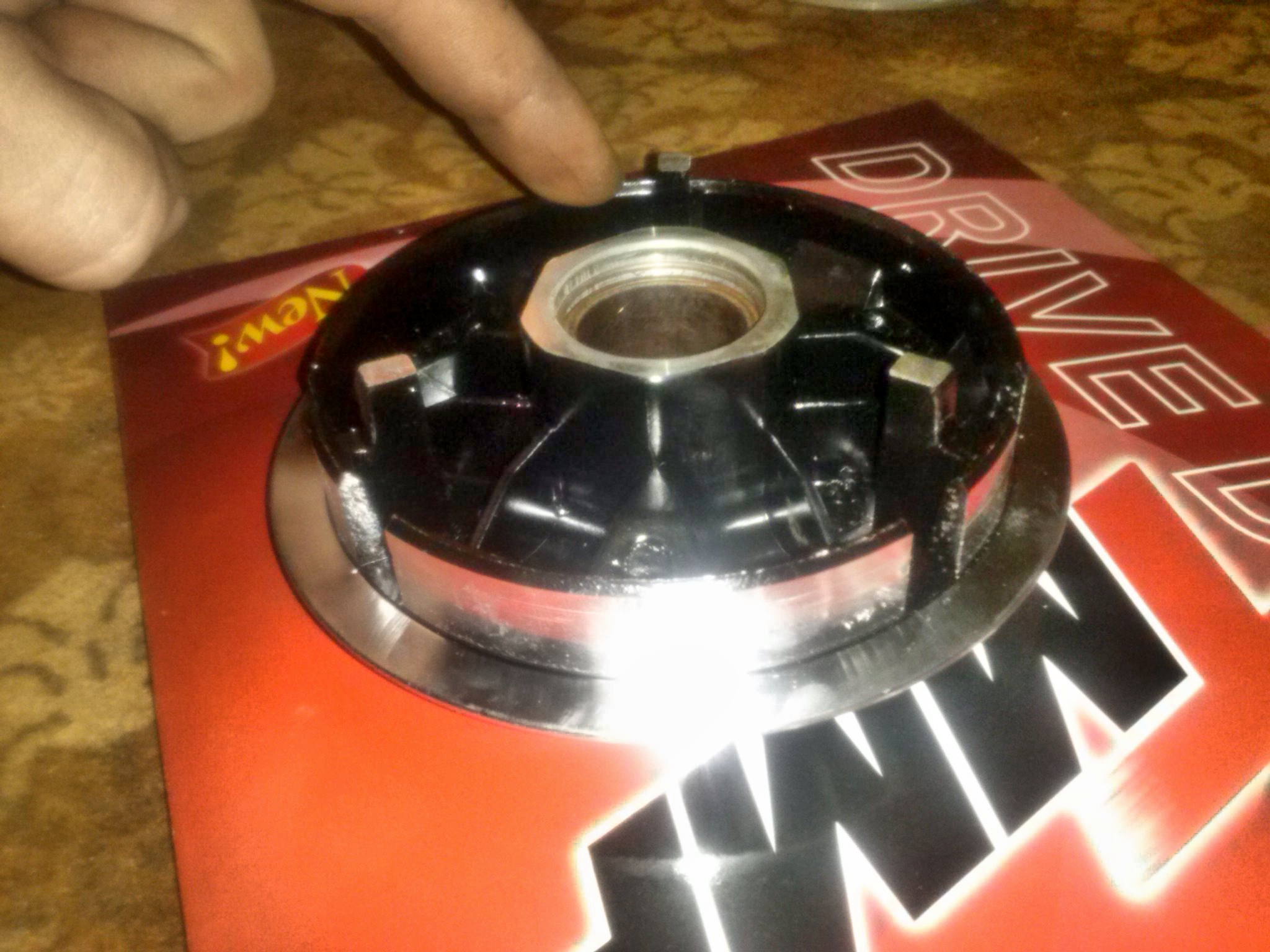

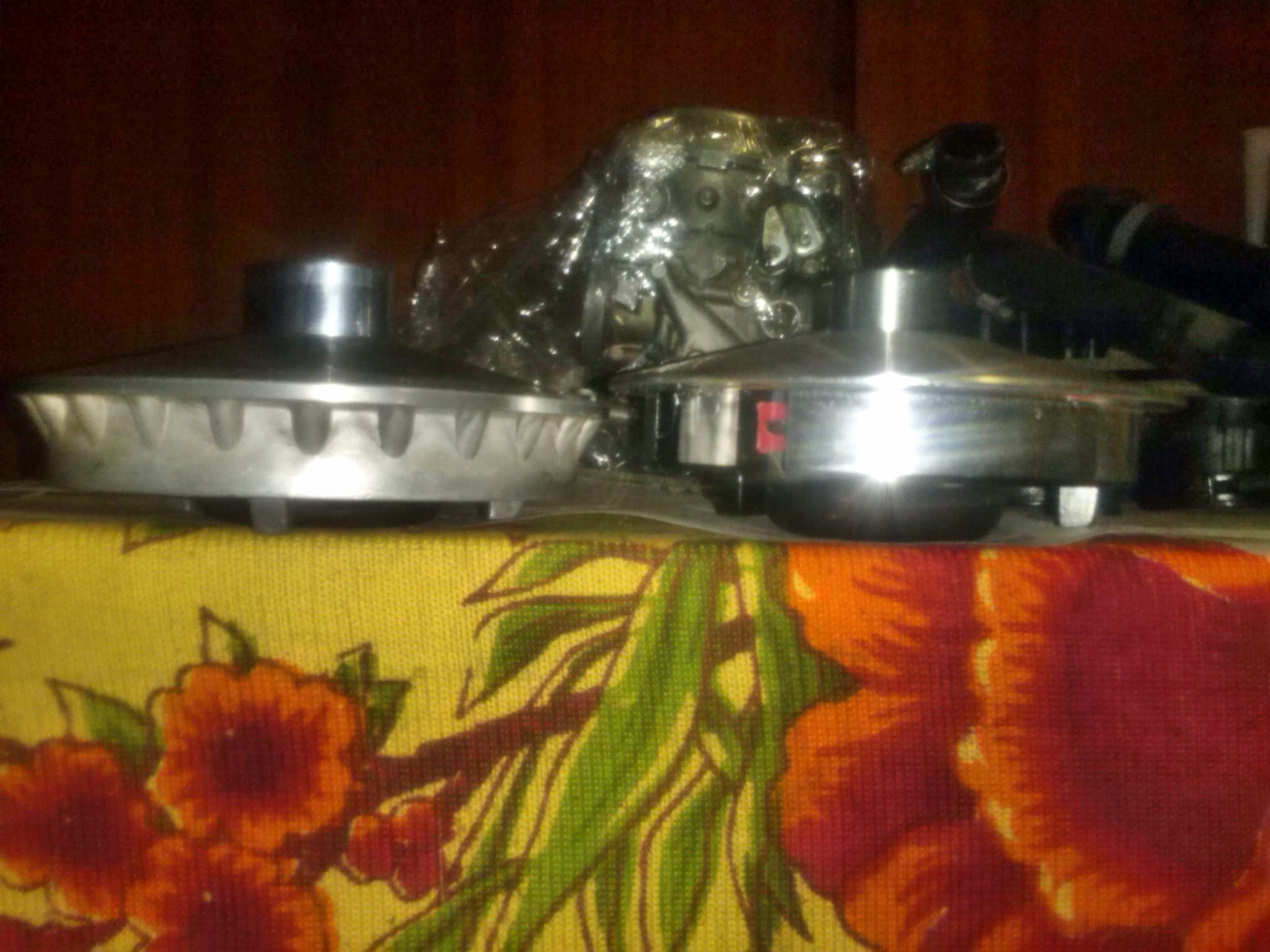

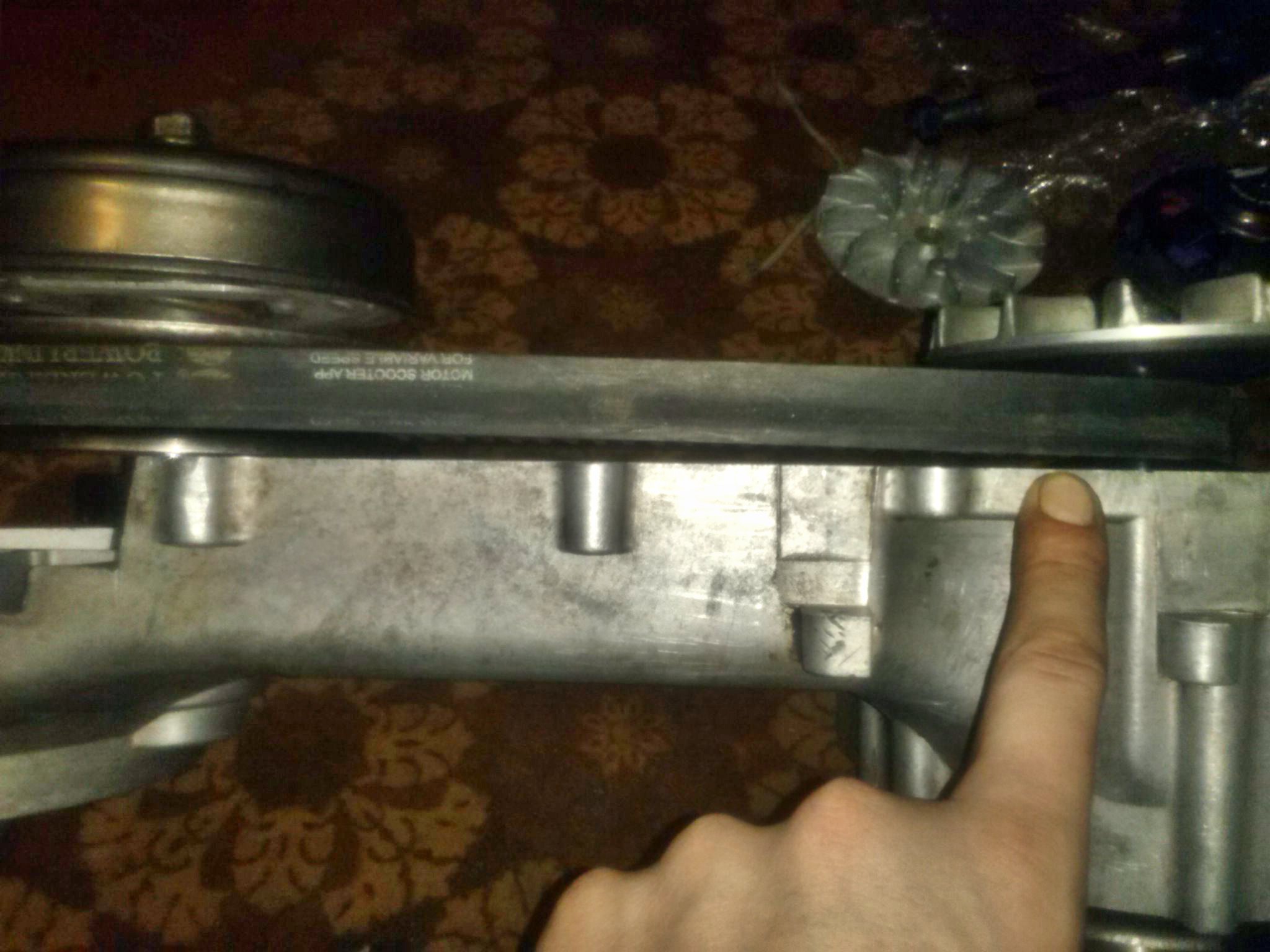

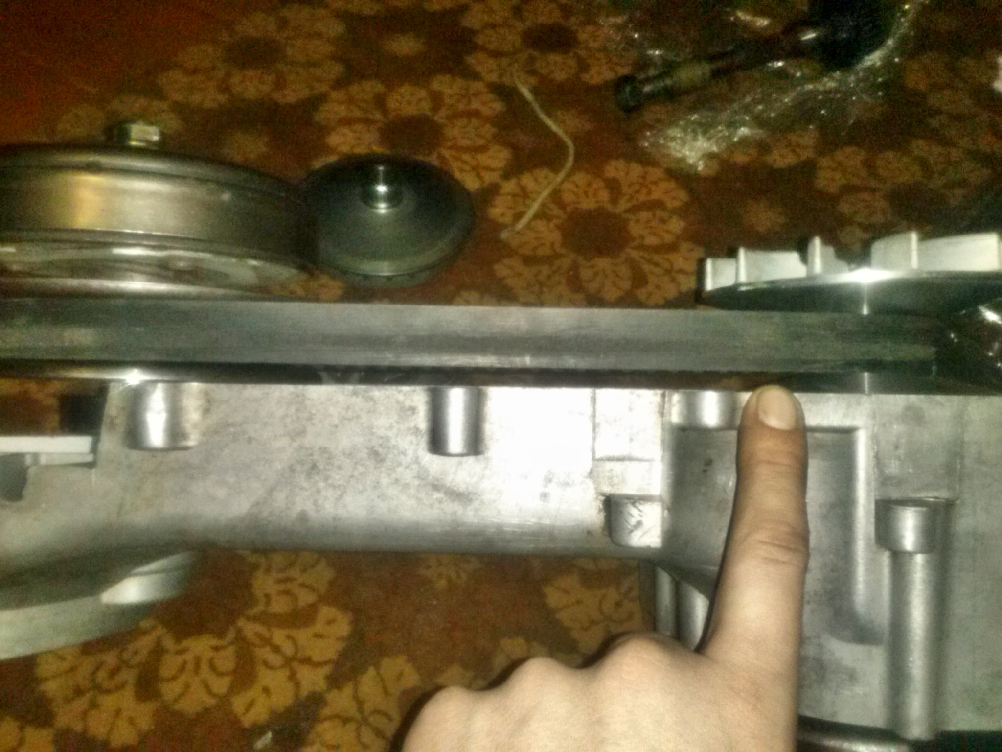

Всем привет!
Как же меня достал Lk 162qmk!!!
Суть проблем показана пальцем:
1-с родным вариатором ремень перекошен относительно картера ближе к клоенвалу довольно сильно
2-с тюнинг вариатором(ТММР High speed)ремень наоборот перекошен дальше относительно крышки картера в зоне коленвала
Перекос с родным сильный 4.5 мм, а с тюнинг почти паралелен картеру но на 1.5мм далше картера в зоне коленвала
Вот такая аказия! существуют ли какие либо нормы и допуски относительно мой ситуации??? может это в пределах нормы ведь предидущий хозяин откатал так 5000 но летели ремни или нет я не в курсе...
И еще вопрос: на тюнинг варианоре отсутствуют 2 пропила! это брак? ведь это по идее означает что вариатор дисбалансирован и приведёт в последуюшем к смерти коренных подшипников?
Комментарий к файлу: Размеры вариаторов существенно отличаются

Комментарий к файлу: Отсутствуют 2 выпила, на противоположной стороне есть 4 выпила

Комментарий к файлу: Тюнинг вариатор, ремень далеко от зоны коленвала

Комментарий к файлу: Заводской вариатор, ремень близко к зоне коленвала.

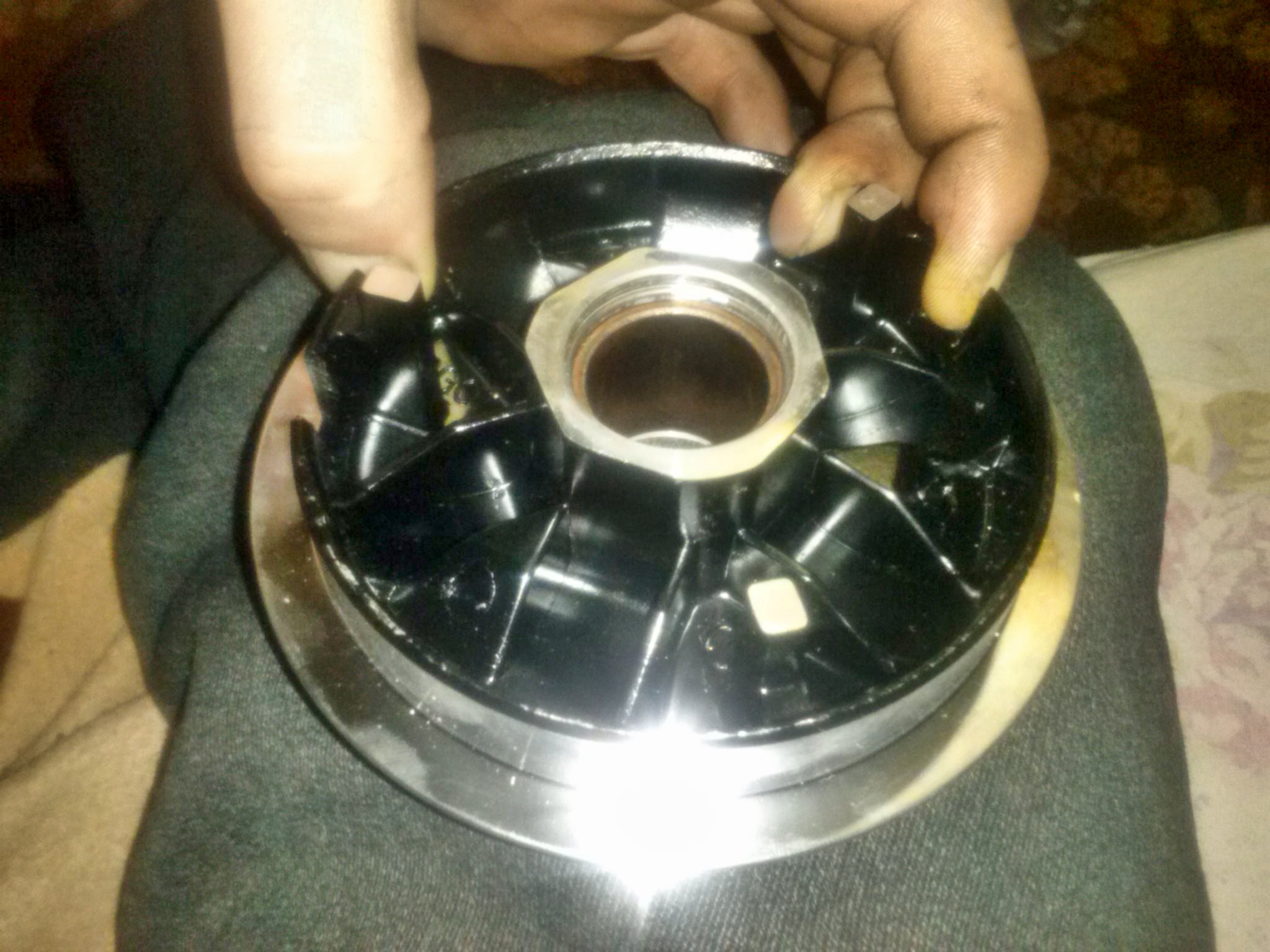

Вот тут попонятнее

На счёт пропилов, видимо брак.
На счёт ремня - не критично, это не цепь.
К тому же начальное положение ремня и конечное его положение разные.

СообщениеДобавлено: 03 Jan 2014, 17:25
Пропилы не нужны, они ослабили крепеж штырька, следовательно брак само наличие пропилов. Возможно, что левый тюнинг так отбалансировали.
Ремень выходит и на вариаторе и на торке, причем выходит неравномерно (на вариаторе больше на 2т например), следовательно если варик утоплен к колену на 2мм - норма, если больше, то нужно выводить шайбами.
На твоем нужно посмотреть на заведеном.

Сообщений: 1629
на 139-ом встречал пропилы разной ширины.
видимо тоже для балансировки.

СообщениеДобавлено: 04 Jan 2014, 11:39
На 2т тоже пропилы есть, но их 3 и они не ослабляют конструкцию, такие полуокна, служат типа охлаждением.
Как то диск к циркулярке купил, то же с пропилами, 2 через 90 градусов, а еще 2-х нету, вот тоже ... брак не брак???? Больше таких дисков не встречал, на всех по 4 или вообще нету.

Сообщений: 3175
На то он и тюненгованный вариатор...должен как -то от стокового отличаться... :-D

ну собснаааа касательно перекоса виновата шестерня кика, вернее на новом колене под не немного раком конус сделан, и она то так то так становилась... без неё всё почти ровно с допустимым отклонением которое выел шайбочкой.
КОНУС КОЛЕНА БЫЛ ПОПРАВЛЕН НАПИЛЬНИКОМ НА ЗАВЕДЁННОМ ДВИГАТЕЛЕ, сальник не пострадал все живы и довольны...
