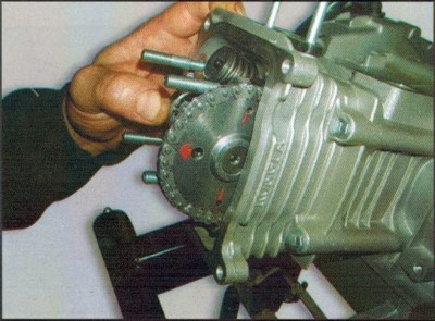

распредвал выставил.. ничего не помогает. иногда схватывает на доли секунды, но прогресса в общем то нет. когда туда прям бенза лил малость, тогда и схватывал, походу карбюратор что то моросит..
Мне нужна фото, где показано, какие куда шланги ставить, тогда хорошо бы было.
Комментарий к файлу: выставил распредвал
Относительно чего выставил распредвал?
 Заголовок сообщения: Re: Не заводится. 150cc
СообщениеДобавлено: 05 Jun 2013, 21:07
Зарегистрирован: 18 Jun 2012, 16:23
Сообщений: 33
Откуда: Тюмень
Скутер: Vento Phantom R4i
GRO, как на фото. параллельно головке цилиндра, так сказать.
СообщениеДобавлено: 05 Jun 2013, 22:55
Прям кунсткамера какая-то.
Ясно дело, что по меткам!
Относительно чего ты его выставлял!?

Проблема решена! Перевыставил распредвал и подрегулировал клапана. Всего то лишь..
