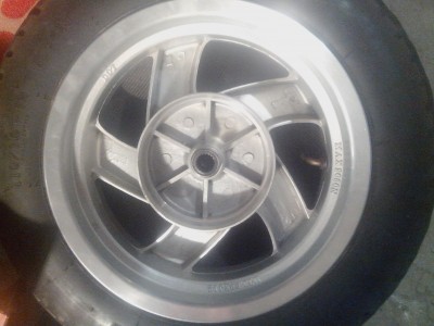

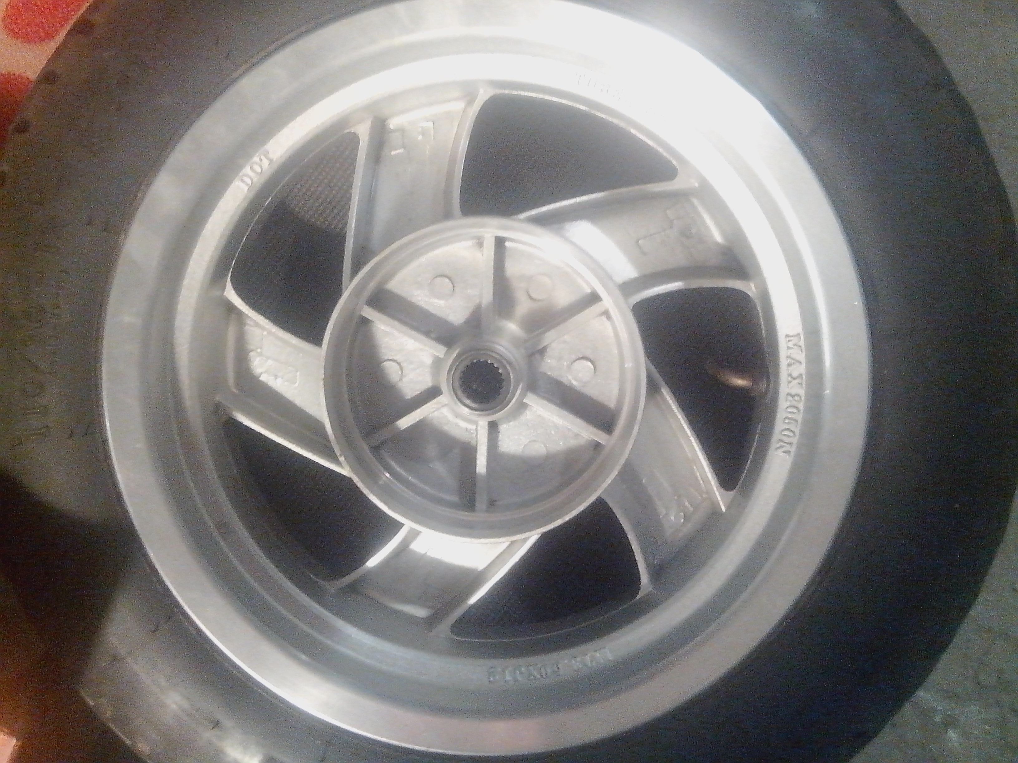

Причина: разболталась стальная втулка со шлицами, что запрессована в алюминиевое тело диска. Болтается сильно, так как отклеилась совсем и свободно ходит во всех направлениях. Втулка сложной формы с "зацепами", а это значит выбить её и попытаться изготовить такую же но большего размера и запрессовать - нельзя, так как разрушения диска будут значительные.
Следствие: диск фактически не пригоден к эксплуатации.

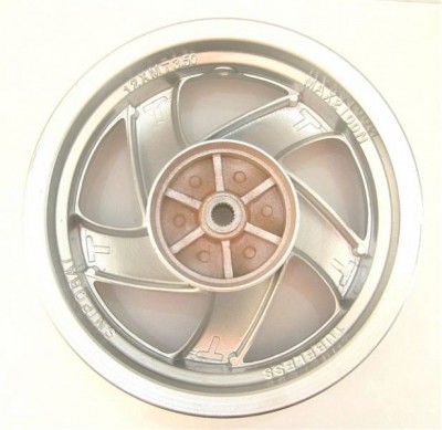

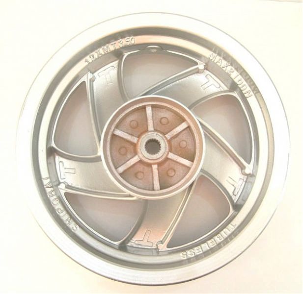

Поиски диска привели меня к данному изделию:
Этот диск и внешне и практически по всем параметрам соответствует моим требованиям, но - левая часть МОЕГО диска (по ходу движения) та что входит в картер вариатора (противоположная той стороне куда крепится тормозной диск) имеет диаметр 145 мм, а диск найденный мной и неосторожно, по случаю, приобретённый имеет диаметр 126 мм. Следовательно при попытке установить его на ось вала - диск этим самым местом и упирается в заглушенные места крепления тормозных колодок (барабанного тормоза).
Тут я расстроился и даже огорчился.
Продолжил поиски полностью аналогичного диска, включая указанный, как оказалось, критичный, параметр - но пока безуспешно.
Уважаемые Форумчане. Отсюда возник вопрос: ввиду того, что данная часть диска - некий атавизм и дань универсальности (предназначена для торможения барабанным тормозом), не несёт нагрузки (кроме защиты от пыли и грязи), то - если на токарном станке сточить мешающую часть так, чтобы диск помещался на положенное место, насколько это оправданное решение и чем в итоге это может быть черевато?
Также рассматриваю вариант - сточить выступающую часть и затем выточить из алюминия и наварить подобие стакана диаметром 145 мм, чтобы придать диску изначально задуманную форму.
Заранее благодарен за любую информацию по данному вопросу.

Для сравнения - вот фото оригинального диска:
Как можно заметить - сходство очевидно.
