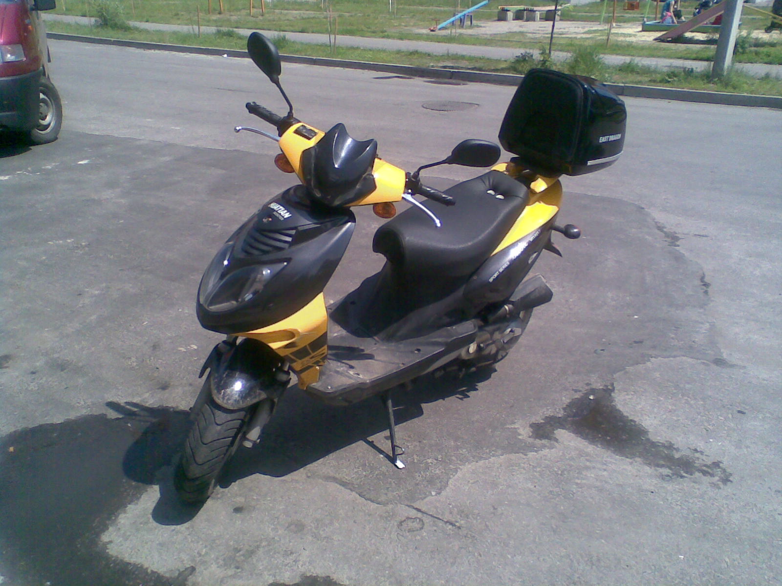

Скрипят колодки сцепления, хочу поменять, но знакомый говорит что хоть меняй хоть не меняй всеравно будут скрипеть. Подскажыте что делать, плиз...
