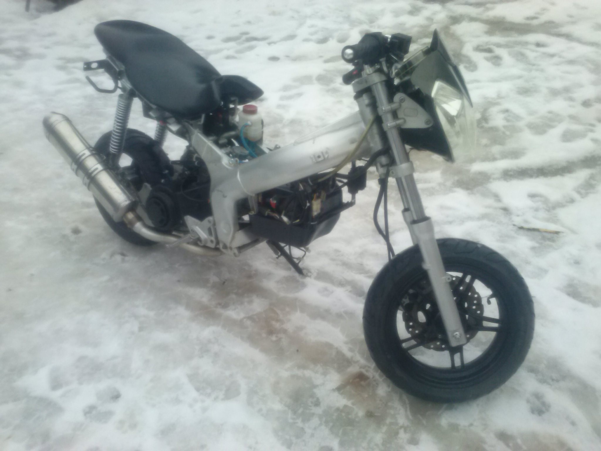

Ну вот и выяснилось!!! причиной всех коленвальных аказий и прикипаний было следующее: ПОСЛЕ УСТАНОВКИ НОВОГО КОЛЕНА И ЦИЛИНДРА С ВНУТРЕННОСТЯМИ ХОЗЯИН СРАЗУ БУЗОВАЛ 100-110 км/ч на протяжении 50 км по трассе!!!!! и ТАК 2 РАЗА ПОДРЯТ!!!!!!
В виду сильнейшего мототксикоза неудержался и катнулся... пластик снян на всякой случай...
Сегодня после устсновки и сборки поторохтел немного и затощил снова в тёплый дом на 2й этаж))) для верностии успокаения душевного состояния разберу снова и вытру насухо палец и внутр стенки поршня с и тд(чуток мазону конечно маселкой пальчик) соберу заведу и тут же разберу дабы убедиться что масло долетает до стенок поршня ну и тд...и что это рне заводской брак
Прям валноваюсь....))))
