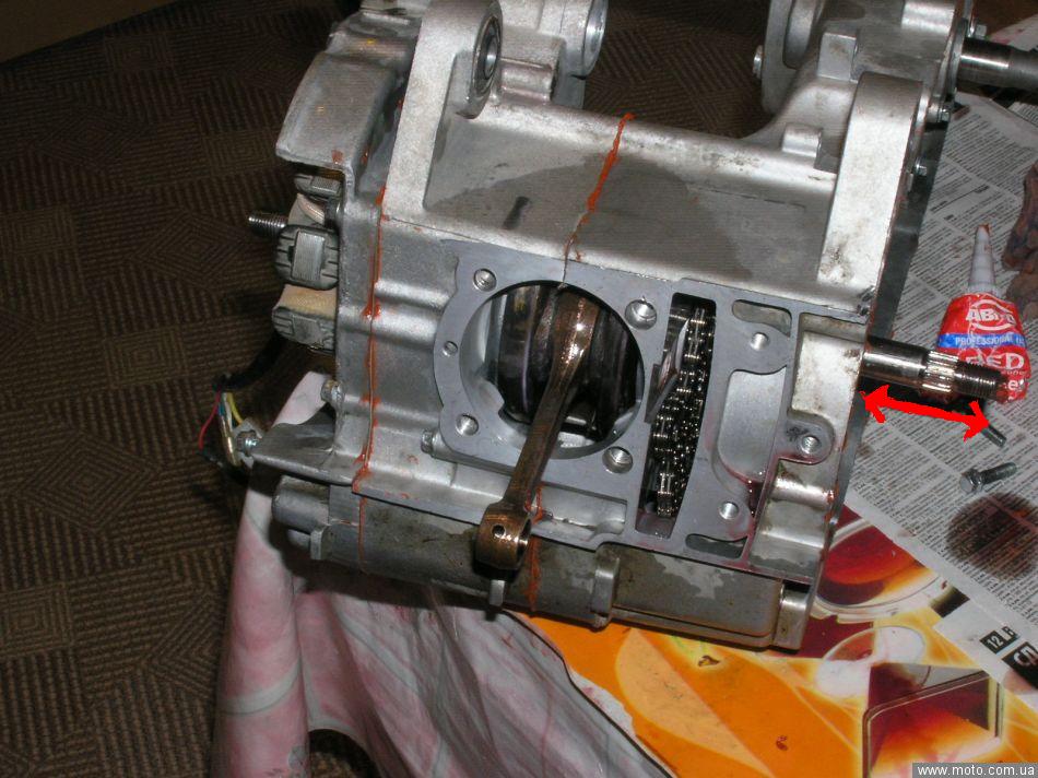

Всем доброго время суток,приобрел год назад скутер YY150T-12atlant с убитым мотор.Зимой этого года сделал капитальный ремонт двигателя завел со стартера все в порядке.Вопрос такой помогите как быть с коленвалом ходит из стороны в сторону,на фото показано красной стрелкой,опыт подсказывает мне что на предыдущем скутаре была подобная ситуация из-за этого рвал ремни,ремня на день не хватало.Подскажите как быть.Все стоит новое разбирать не хочется!

При сборке-разборке, половинки грел? Где подшипники свободно перемещаются на валу или в гнездах?

Нет не грел,когда собирал все четко было колено не болтался.Собрал,завел стартером по работал заглушил и чисто случайно обнаружил что он так вот ходит.

Может половины на толстой прокладке, может коленвал новый чуть поуже, хз.
Можно вынуть сальник, снять стопорное кольцо и между подшипником и стопорным подложить шайбу нужной толщины, если такая конструкция. Варварский способ :) : определится что ходит, подшипники на валу или подшипники в гнездах, при в гнездах, на двигателе как на фото по за коленвалу вставить узкую отвертку между щекой колена и подшипником, пару ударов и подшипники разъедутся, люфт уменьшится/пропадет.
имхо, не должно таких люфтов быть, не должны подшипники свободно вставляться, не нужно греть половины, они как было не садятся, нет никакой свободной посадки, это оправдание косяка с нагревом.

Прокладка обычная,может коленвал такой конченый!А если все оставить как есть разъ...т все наверное?ремни будет рвать!Просто я так все собирал нежно и тут такая проблема так не хочется все опять разбирвть.

Нежный ты наш, скажи хоть....сколько ходит тудым\сюдым - 0.5 мм, 1 мм, ....сколько?

Примерно 1мм.

Подшипники садятся в картер GY6 с зазором.

Примерно 1 мм, это вообще примерно ни о чём.
От осевого перемещения коленвала на 1 ремни рвать не будет ни при каких условиях.

Получается ни чего страшного в этом нету,я тебя так понял то что он так ходит?

У народа, это люфт доходит до 1.5 мм.... и ниче, катаются.
Пример конечно не совсем корректен...двигатель CX Хонда, аналоги, копии....продольный люфт коленвала от 1.5 до 2 мм у нового двигателя....и ...работают....
