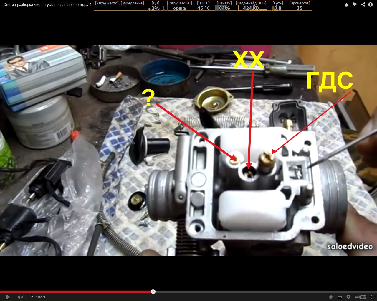

Порылся на скорую руку в инете, сорри если было. Жиклер наглухо запрессован. Карб PD24J.
Жиклеры карба2.jpg [ 272.95 KiB | Просмотров: 5557 ]

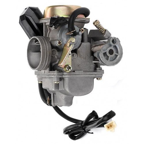

Общий вид карба:
карб_150сс.jpg [ 46.64 KiB | Просмотров: 5557 ]

Под вопросом - жиклер системы холодного пуска (обогатителя).

Еще один глупый вопрос - нафига жиклер ХХ утоплен сильно вниз (на фото)? Мне все время кажется, что уровень топлива в поплавковой камере не дотягивает до жиклера ХХ, один раз даже перелив был, когда регулировал. Уровень топлива в мм нигде не видел, хотя прочитал кучу инструкций. На 139qmb жиклеры ХХ и ГДС вровень :(

pvs512
viewtopic.php?p=519130#p519130
viewtopic.php?f=111&t=35024

Ну я так примерно и выставлял, вровень с кромкой корпуса. Но вообще-то полезны ссылки на заводскую документацию. Откуда взяли 18,5 мм? Это как в книге Быков-Шленчика "Скутеры 125-150сс" выпускной зазор пишут 0,05 мм ставить.
Но ты на вопрос так и не ответил - бензин до жиклера ХХ достает или как?

pvs512
Я не пользуюсь книгами этих авторов.
А это тебя явно не устроит
Один до сих пор ищет сканы мануалов от производителя GY6 :-D , поищи и ты..., по PD24J, все будут благодарны.

Спасибо конечно, откуда выдернул?
