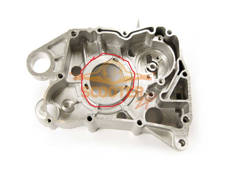

Привет всем!Напишу коротко:имеется движок 157QMJ,при расколе обнаружилось вот что-
KARTER-DVIGATELYA-PRAVYJ-4T-152QMI-157QMJ-125150SS-2.jpg [ 71.82 KiB | Просмотров: 5235 ]

То что обведено-это откололось...Вопрос собственно вот в чём-можно ли приварить или только под замену эту половинку?Всем заранее огромное спасибо за ответы!

За дальнобой 2-й степени. (1)
Проще поменять,цена не слишком высока.

Я это понимаю,но в магазине сейчас её нет,а надо срочно сделать этот вредный скутер

там подшипник стоит, варить китайский "аллюминий" глупо. и не надежно.
Мосмотрите в других магазинах, в интернет магазинах, сейчас посылки за 3-6 дней долетают.

Хонлинг заказ к примеру, числится менее 5 но нужна то 1 .Варить можно,просто смысла нет.да и если сварщик Иван,устанешь подшипники менять.

Вари, тока аргонщика толкового найди. Варить по месту без вала. Ходить будет. Но не спеша закажи новую половинку.
