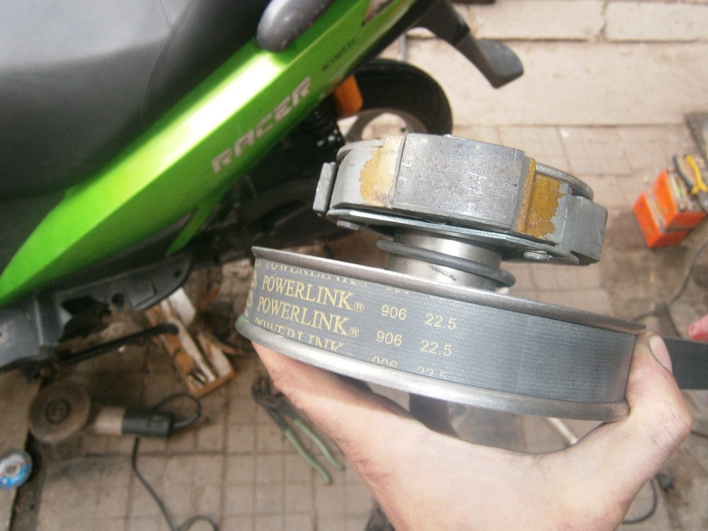

Я являюсь обладателем сего чуда китайской инженерной мысли и хочу рассказать в этой теме про двигатель этого дракона, а именно:
Комментарий к файлу: 157QMJ-2
157QMJ-2.jpg [ 14.12 KiB | Просмотров: 16919 ]
Приобрел этот скутер 1,5 года назад и особых проблем пока не было, не считая сдохшего подшипника распредвала из-за чего пришлось заменит головку, так-как шарошек для седел клапанов на тот момент найти не удалось. Но сегодня решив заменить резину (купил SHINKO за 5400!!!) на заднем колесе, обнаружил перекат в подшипнике под вторым амортизатором
Изображение Изображение
и небольшой люфт вала заднего колеса, что сподвигло меня разобрать редуктор дабы проверить подшипники вторичного вала. То что редуктор тут не стандартный я знал давно, ведь колеса 16 дюймов.
Изображение Изображение Изображение Изображение Изображение Изображение [url=http://fastpic.ru/view/66/2015/0319/6577505b2de5382131e1eab55b0791db.jpg.html]Изображение[/url
И уши подвеса двигателя расположены шире чем у простого 157QMJ. Ну и картер немного не такой... Но каково же было мое удивление когда я снял крышку вариатора! Я увидел что шкивы торкдрайвера намного больше стандартных размеров.
Изображение Изображение Изображение ИзображениеИзображение
Да и передний вариатор размером со спортивный.
Размеры втулки вариатора: внутренний диаметр 17мм, наружный 24, длинна 51.5мм.
Как оказалось китайские инженеры взяли торкдрайвер от HONDA HELIX (CN250) и сцепление от 157QMJ. (Кстати сказать, задний вариатор от Honda великолепно стал на место моего китайского и даже крышка вариатора великолепно наделась)
Ремень тоже редкого размера Powerlink 906x22.5 Изображение Как видно шкивы вариатора способны его выдавить на максимальный радиус, но длинны немного не хватает Изображение
На торкдрайвере ремень не доходит до края столько же. Потом попробую поставить ремень 918х22.5.
Кстати сказать, судя по фотографиям это аналог мотора обсуждаемого в этой теме http://www.china-scooter.ru/forum/viewtopic.php?f=18&t=24585&p=344062
Завтра сниму все остальные размеры и дополню описание этого чудо мотора.

А торкдрайвер позволяет ремню опустится ниже?
Меня просто всегда удручают выводы о коротком ремне.

D-moon
Нет. Не позволяет. Именно по этому я хочу попробовать ремень чуть длиннее. На торке ремень тоже на максимум не выходит, но шкивы великолепно зажимают ремень на максимальном радиусе. Фото сделаю чуть позже, сам увидишь.

GRO
Ремень плотно сидит на максимальном радиусе торка, хотя у ремня уже есть приличная выработка.
Ремень на торкдрайвере.jpg [ 198.93 KiB | Просмотров: 16895 ]
Думаю 918х22.5 будет в самый раз, так-как в рабочем положении ремень до края не доходит миллиметров 7-8. Проскальзывания быть не должно.

более длинный ремень не советую,будет очень слабо.можно попробовать удлинить втулку варика за счёт шайб под опорной пластиной,чтобы ремень сел глубже,хочу опробовать в ближайшее время.

D-moon
А этот 906 ремень намного длиннее 842/835 гейтсовского ремня?Не сравнивал их между собой?

между собой не сравнивал но у дракона колёса на 16"

GXΩ писал(а):
D-moon
На 64/71мм соответственно. И по виду тоже.

D-moon писал(а):
GXΩ писал(а):
D-moon
Значит не сравнивал,ибо 842 и 835 ремни одинаковой длины.Как бы 906 и 918 так же одинаковой длины не оказались.
Сейчас взял гейтовский 842 и бандо 835 перемерял... Все совпадает с указанными размерами! И я очень сомневаюсь что гейтовские 842 и 835 будут равными по длине! И вобще откуда инфа что 835 и 842 одинаковые? Ты их мерил?

Мерил одинаковые по длине только зубцов разное колличество.Не знаю,как ты мерил,я по внешнему диаметру мерию и по длине вообще аж 852 мм.гейтсовские оказались.Китайские подделки под гейтсы покороче-возможно и ближе к тем цифрам,что на ремне обозначены(их не мерил).
Ещё Контитех (Континенталь) близко по размеру 840 мм.Бандо не мерил-не знаю точно.
Так,что при подборе ремня лучше,конечно, в руках мерить ремни а не по номиналам,ибо 918 от одного производителя теоретически может оказаться короче 906 от другого производителя. :-D
А этот твой гейтс от 157-2 мотора что ровно прямо 906мм.по длине?
И какое расстояние между валами на 157-2 моторе?

GXΩ
Я не замерял длину именно на 906м. Привык доверять написанному. Как полезу в варик так обязательно замеряю. А расстояние межу валами сразу забыл записать, сорри, тоже сюда напишу как замеряю.
