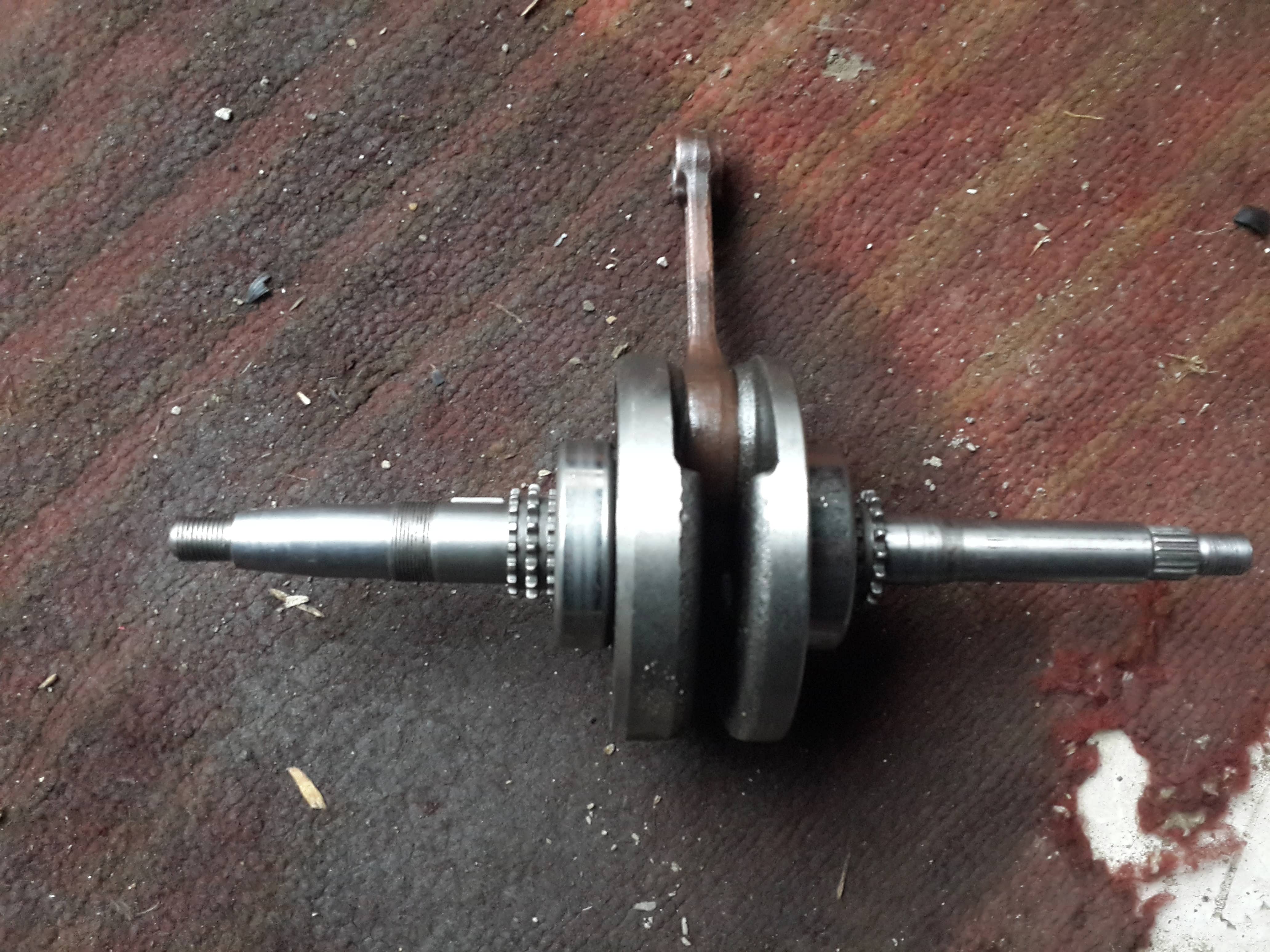

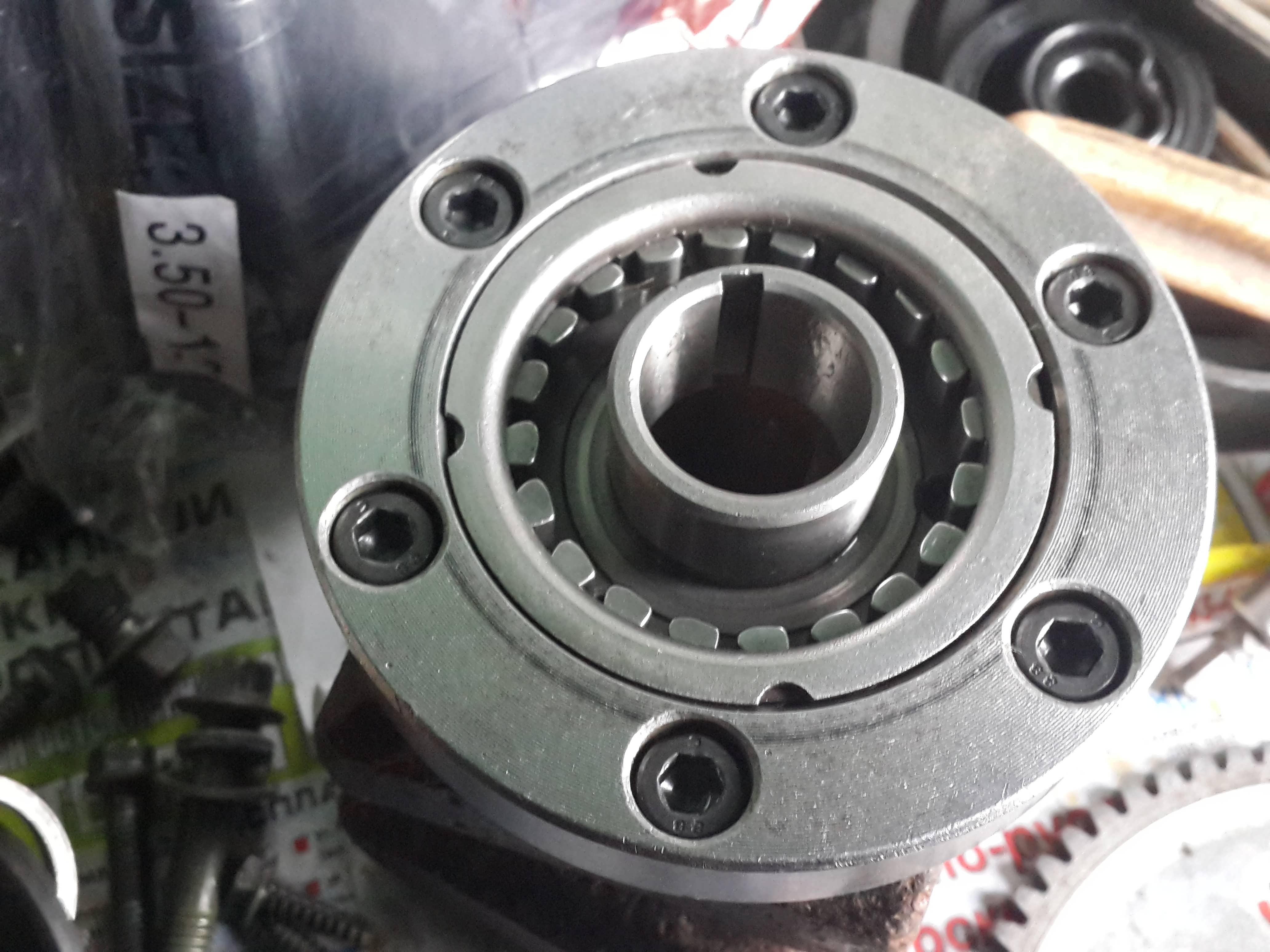

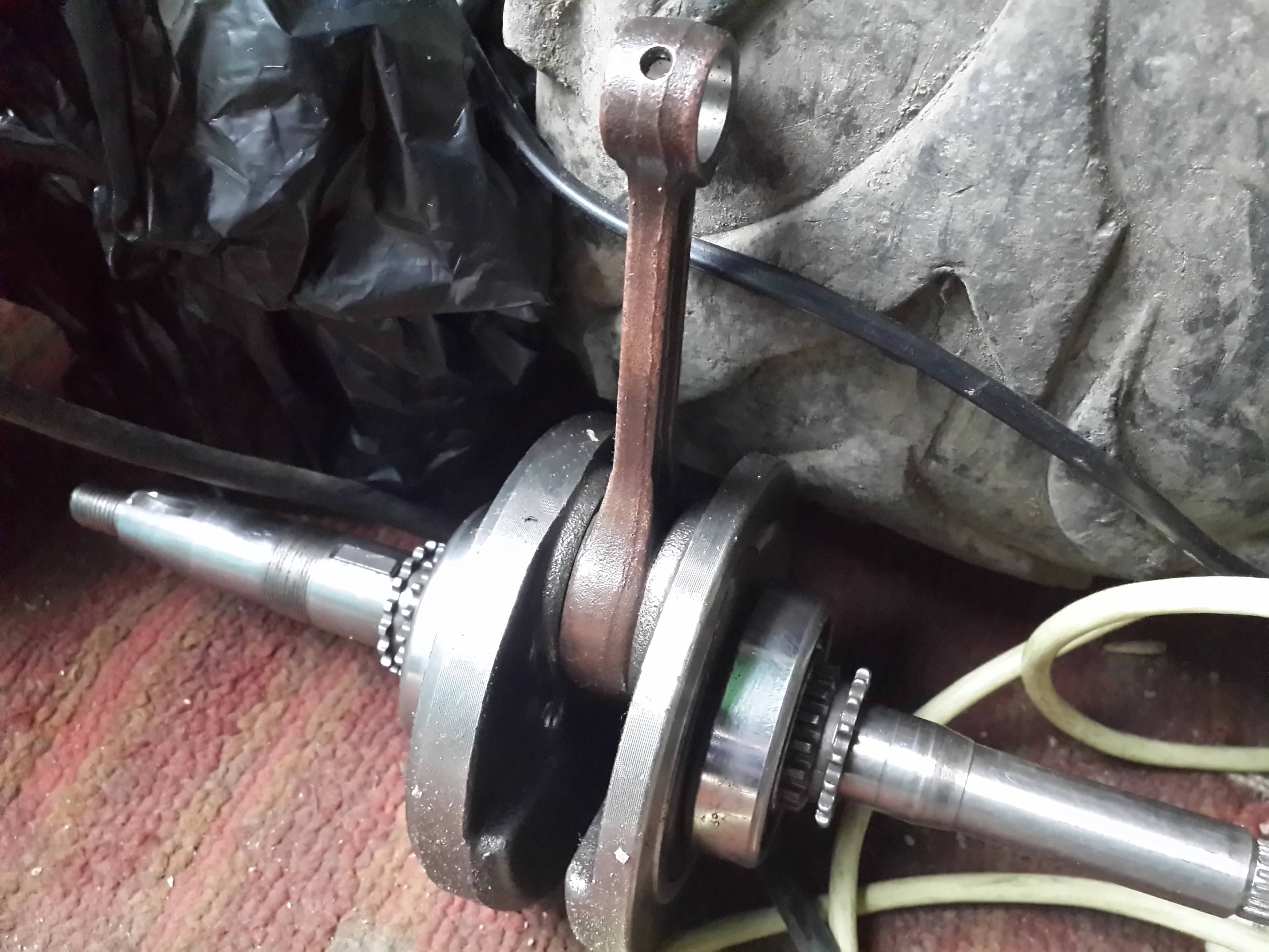

Я выяснил что стучало,люфт шатуна нижней шейки,а обгонная муфта нормальная. Как могло так случиться,пробег 3.5ткм,масло синтетика motul 300v 10-40.
GRO посмотри фото колена,на 157м не такое ? Может что замерить надо. Кстати,расстояние между шпильками 57мм,дыра в картере 65мм и есть маленький запас на расточку.
20131117_163715.jpg [ 651.35 KiB | Просмотров: 24058 ]
20131117_163602.jpg [ 553.09 KiB | Просмотров: 24058 ]
20131117_163535.jpg [ 748.16 KiB | Просмотров: 24058 ]
20131117_133354.jpg [ 526.36 KiB | Просмотров: 24058 ]
20131117_133345.jpg [ 690.96 KiB | Просмотров: 24058 ]
 Заголовок сообщения: Re: Irbis RZR 170cc 161qmk
СообщениеДобавлено: 17 Nov 2013, 13:34
Да с виду они похожи.
Надо брать штангенциркуль, коленвал и идти с ними в магазин.

Поставил от 150ки,разница только в валу на варик,на 161qmk он 17мм,поставил втулку 15мм от варика 150ки и всё.

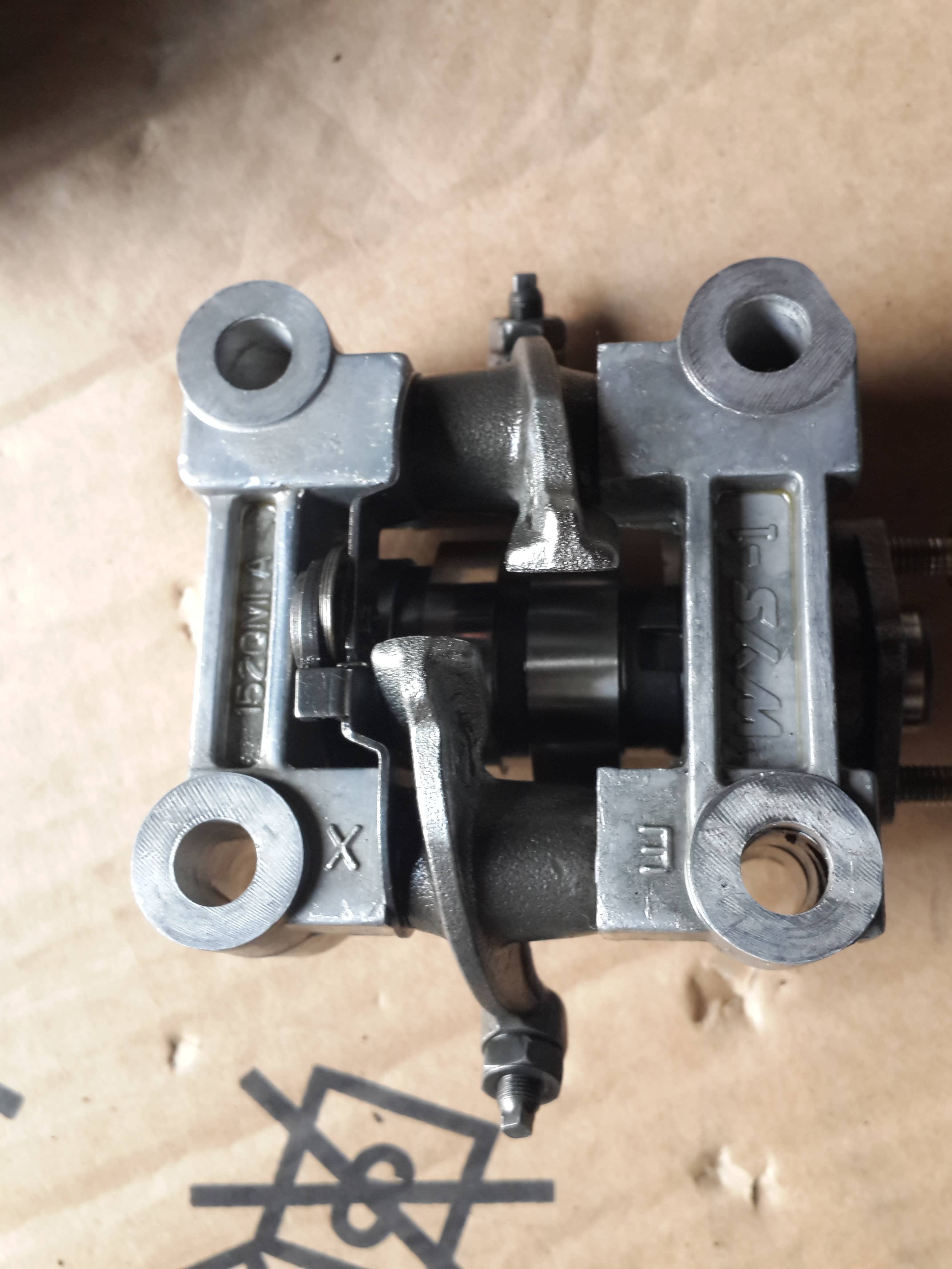

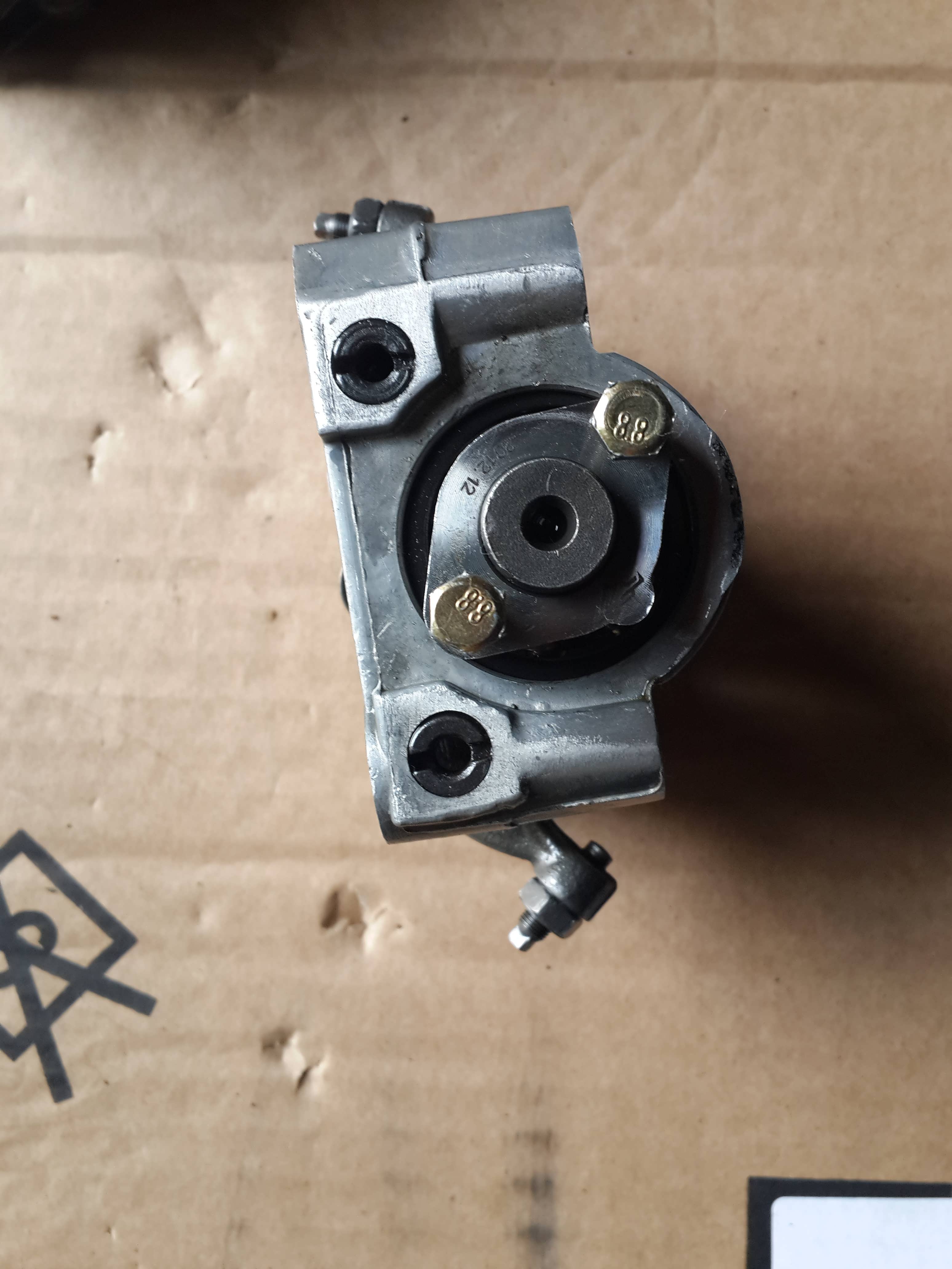

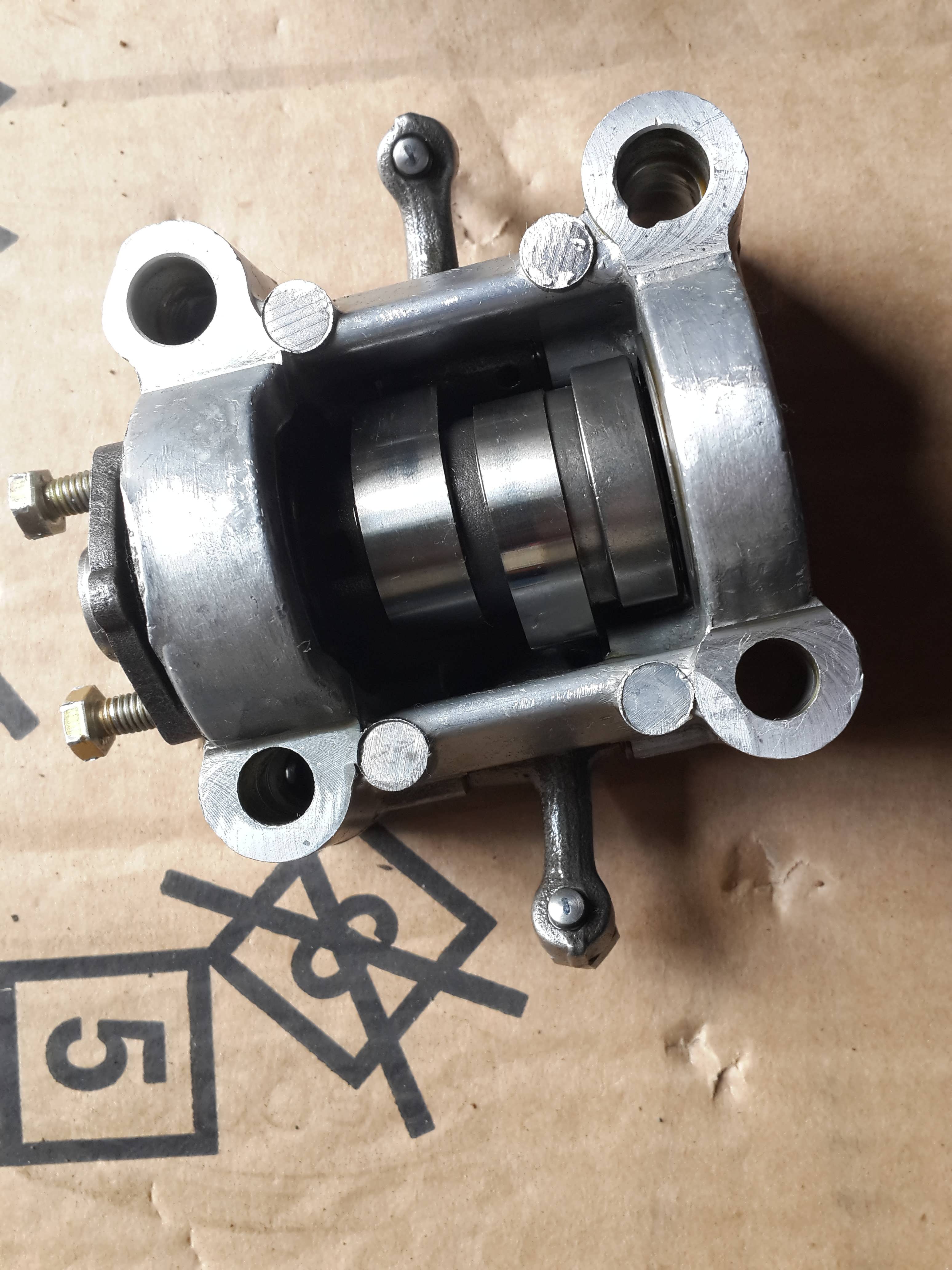

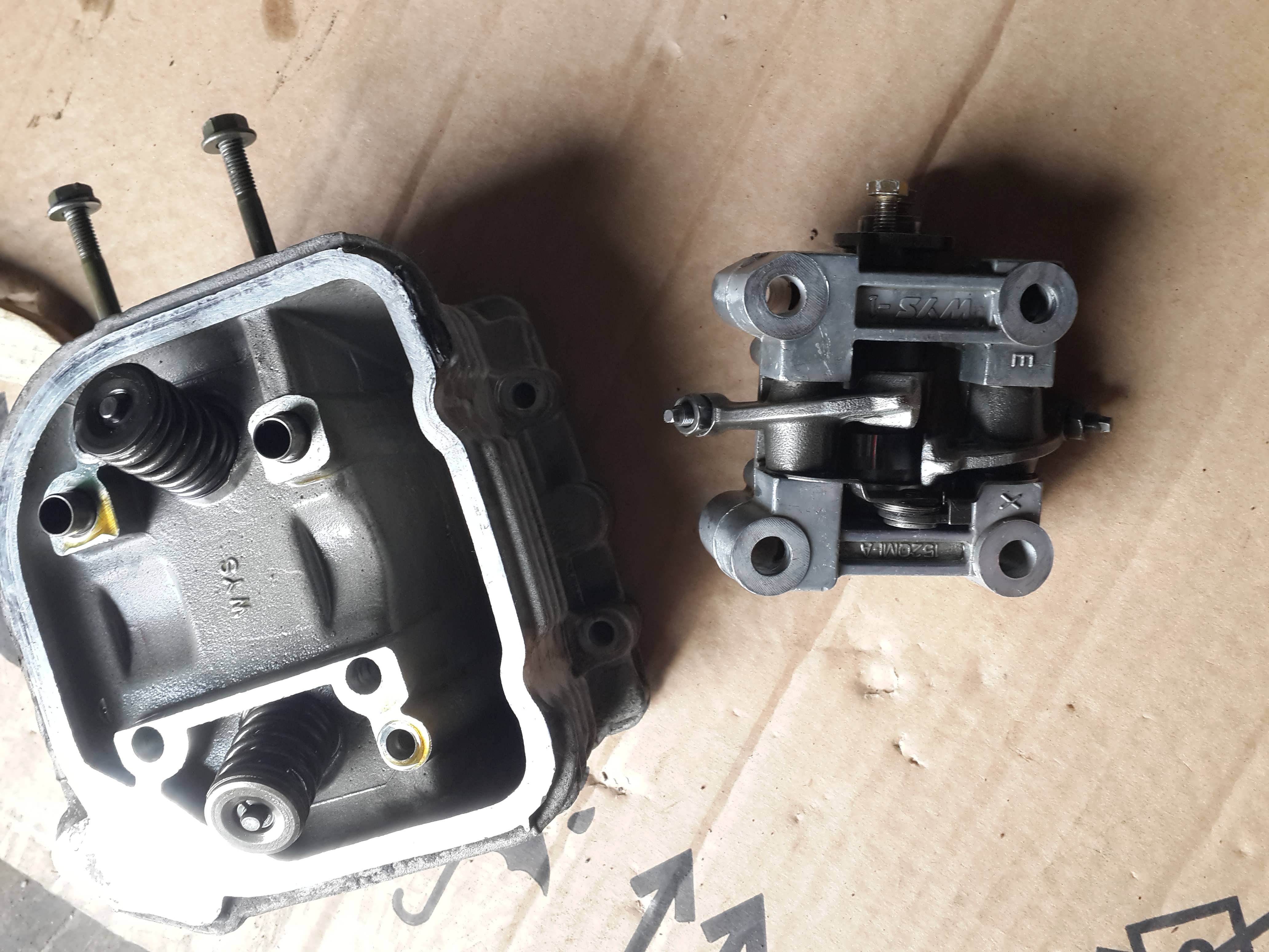

GRO смотри как у меня устроен грм,я такой конструкции не встречал.
20131118_115401.jpg [ 666.9 KiB | Просмотров: 24047 ]
20131118_115352.jpg [ 369.78 KiB | Просмотров: 24047 ]
20131118_115344.jpg [ 605.85 KiB | Просмотров: 24047 ]
20131118_115324.jpg [ 387.46 KiB | Просмотров: 24047 ]
СообщениеДобавлено: 18 Nov 2013, 16:30
Головка на 158 похожа.
