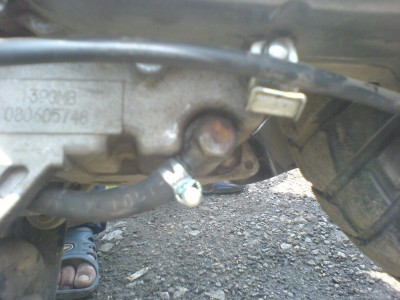

Masta_R 86
я поставил новую пробку со штуцером,в ней одно отверстие по середине и штуцер вбок.
Это прием масла,потмоу как идет к масло насосу.Думаю откуда брать забор масла.
Есть два варианта:
1)Сверлить левую сливную пробку и врезать в этот болтик штуцер.
2)Либо можно сделать забор из заливной горловины,у меня есть дюралевая пробка от охлаждения картера.
Можно высверлить штуцер и врезать трубку которая будет опускаться в масло,потом на этой трубке царапнуть деления и она будет еще и маслянным щупом.
Я склоняюсь к заливной горловине,во первых проще делать во вторых сверху все ок будет,а если снизу есть вероятность что я зацеплю и оборву чемнить..
Вот и хочу спросить норм все будет если я сделаю забор из заливной горловины.
Как такая идея?
Гуру,подскажите что лучше
Да кстати в пробке от охлаждения штуцер вообще выкручиваеться просто на трубке резьбу нарезать и вкрутить ,чтобы снизу торчала примерно на длинну щупа и забирала масло,и сверху на пару см чтобы шланг одеть
