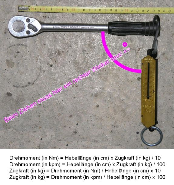

И Еше ... советуют "подтяни гайки моста распредвала на крест" честно говоря боюсь "перетянуть", а то в прошлом сезоне поттягивал выхлопную так шпилька сломалась возле самого цилиндра, еле выкрутил,
как можно без денамометричекого ключа проверить момент затяжки???
 Заголовок сообщения: Re: "Выдавливает" масло
СообщениеДобавлено: 13 Apr 2009, 12:17
Физика.
1 Ньютон на 1 метр соответствует 1нм.
Не забудь пересчитать фактор к рычагу. На четверть метра нужно приложить в четыре раза больше усилия.
