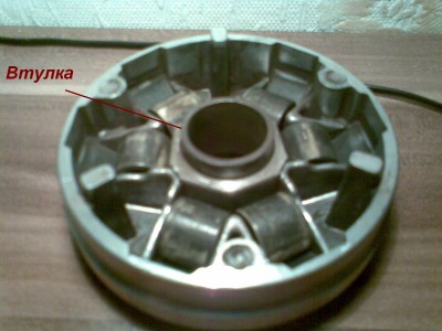

Всем привет!
Снял я значит сегодня крышку варика и начал глядеть со всех сил! И вот, что выглядел: на холостых оборотах и на оборотах равных моменту схвата сцепления варик не работает, значит грузы не тяжёлые. Следуещее, что заметил, что ремень на торке прилично притоплен! :-o Стал выяснять причину и обнаружил, что ремень на варике не садится полностью даже на не работающем двигателе! Разобрал варик по подозрению в перекосе грузов, но всё было в порядке. При постановке варика на место заметил, что втулка указанная на фото не даёт варику нормально сжиматься! Короче причина раннего схвата сцепы и практически нулевого эффекта от разных пружин раскрыта. *YAHOO*
Теперь вопросы:
Это с завода косячный варик, или втулка вылезла во время эксплуатации?
Можно ли её (втулку) заколотить обратно (если она там вообще была)? Сточитьаккуратно и точно в домашних условиях я не смогу и можно ли и нужно ли?
И главный вопрос: ЧТО ДЕЛАТЬ? *HELP* *HELP* *HELP*

Жесть. Тебе виднее заводской касяк или вылезла. Посмотри если есть куда ее засунуть - засунь. Некуда сточи, особая точность не нужна.

Варик мёртворождённый.
Меняй, если не хочешь помучаться.

Подожди, ты в сборе покажи, там же ещё пластина сесть должна со слайдерами

Эпик, а толку? Хоть как брак либо распресовка бронзовой втулки, бери новый варик, ставь пружинки средние по жесткости и собирай все.

Да, именно эта пластина и упирается в эту втулку и выходит, что изначально варик "немного" зажат.

При его ходе в 7мм примерно, 3мм торчания втулки это половина диапазона работы, немного :) :) :) так что сцепление тут почти не при чем.

О проделанном: выступающюю втулку я тупо вогнал молотком во внутрь при этом развольцевав последнюю! :'( Пришлось немного поработать напильником и всё встало, как надо! *YAHOO* Собрав всё на место необходимо конечно всё это дело проверить, что я и сделал и обалдел от того, что сцепа хватает на ОООЧЕНЬ высоких оборотах блин движка орёт мама не горюй. :-o Решил поставить чёрные пружины (послабже) и тоже проверить. Проверял перед сарайчиком на улице в 20:50 по местному времени. Местных бюргеров почемуто это дело не привело в восторг и я увидел недовольную морду в открытом окне. :-o После его высказываний о том, что уже поздно, темно и холодно я решил не искать приключений на свою пятую точку опоры и попросив прощения, но послав его в душе на ЙУХ отправился домой писать это сообщение. Видимо завтра днём им снова придётся "наслаждаться" Уверенным рокотом моего мопеда, но уже сегодня можно с уверенностью сказать, что главная проблема решена! *YAHOO*
