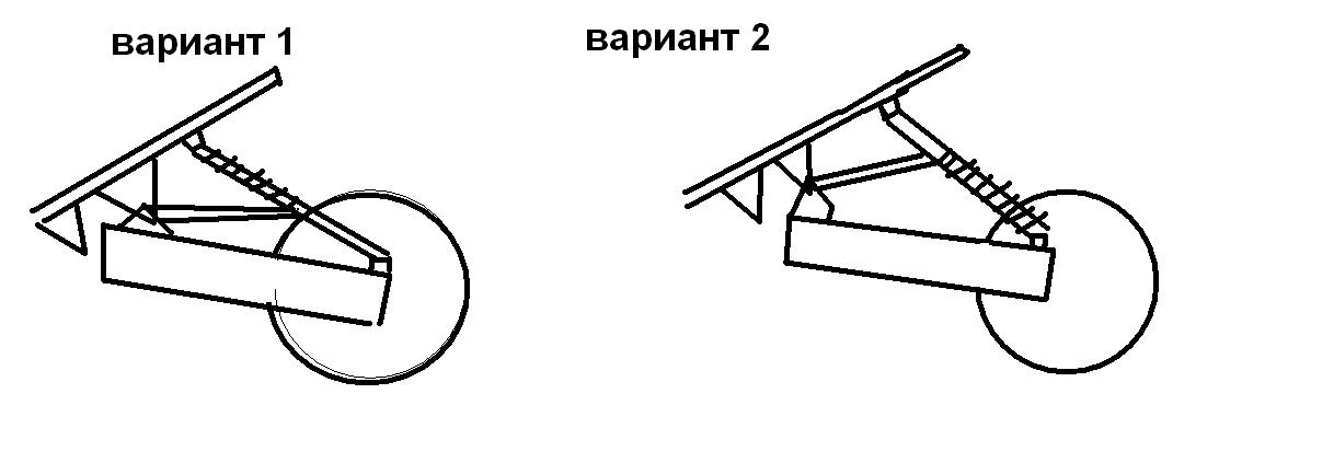

Ну так длину рамки можно подобрать под амортизаторы, а рычаги выйдут подлиннее, их на качалку или ось двигателя. Получается что то вроде трапеции, где мортер удлиненный рамкой идет на место штатного крепления, а придерживают рычаги опираемые на крепеж качалки.Угол амортов выйдет градусов 30-40, вполне нормально и смотрится хорошо и прочность высокая.
Я имею в виду под 2-а амортизатора, под 1 сложнее, надо к раме приваривать площадку и мортер искать ну очень коротки
ввв.JPG [ 45.4 KiB | Просмотров: 3983 ]
в первом варианте рамка снизу, во 2-м сверху, рамка естественно сварена, правая и левая. Выбирать по месту чтоб балка рамки не уперлась в колесо.

я не стал заморачиваться...слишком трудно...буду ставить два аморта на левую сторону пока что...
Смотриться не плохо,темболее один аморт я укоротил и как раз оба аморта под одним углом,уже работа в разгаре,скооро фотки будут

funix
я понял, но это уже тяжелая конструкция получится. выходит, если моношок, то надо аморт куда-то в унитаз перемещать. да и вобще, че то я сомневаться стал, стоит ли игра свеч, если в массе неподресоренной мы проиграем, а жесткого заднего рычага один хрен не получим, сайлентблоки будут гулять, да и еще сильнее чем в стоке похоже.
если тока ради внешности морочиться.

Да и аморты парные стоковые от мотика китайского,так что им самое то в паре стоять,уже изготовил платформу,которая ложиться на картер,крепиться на ось маятника,и на проушину крепления стокового аморта.
Завтро займусь платформой для верхнего крепления амортов.
