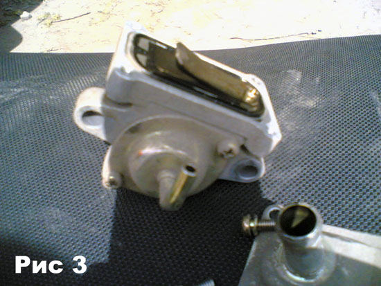

Вопрос пожалуй к Гуру! Т.к. даже механики в мотосервисе не смогли мне объяснить, что за агрегат установлен на моем мопеде.
Мопед: 2такник Patron Dinamit (двигатель как у Стелса)

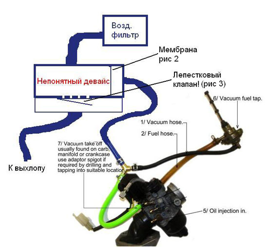

И так у меня установлена мальенкая железная ШТУКА (по ждругому не скажешь) к ней идут три трубки! (СМ. СХЕМУ)
- от выхлопной
- от воздушного фильтра (от части бокса где воздух уже чистый)
- третья расходится на клапан бензобака и на карб в районе впускного патрубка!
Разобрав коробочку увидел следующее. Там куда подведена трубка от выхлоной - лепестковый клапан (рис 3)! По другую сторону которого полость коробочки, соединенная с воздуханом. Открывается клапан в сторону выхлоной трубы! Тоесть при давлении со стороны воздухана. (или при разряжении в выпуске, если такое бывает)

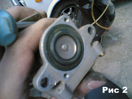

Тонкаятрубка расходящаяся (тройник) к баку и карбу подсоединена к коробочке и соединяется с той частью которая со стороны воздухана. Соединяется через мембрану (или чтото похожее, похоже на диффузор динамикаю Фото 2)
Так что же это за штука и что она делает!!! Я что только не думал.
Пока не буду говорить свои версии, чтобы никого не сбить с толку!
Комментарий к файлу: Лепестковый клапан (должен ВЫпускать воздух если он идет от фильтра)

Комментарий к файлу: Мембрана вроде
.jpg
.jpg [ 53.38 KiB | Просмотров: 4410 ]
Комментарий к файлу: Схема подключения штуки в систему питания и выпускную систему
.jpg
.jpg [ 65.65 KiB | Просмотров: 4411 ]

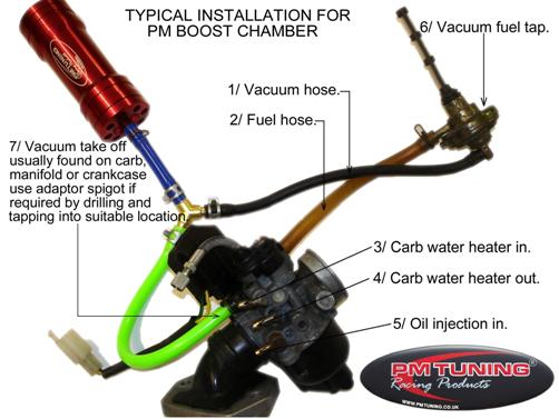

Вы заметили что схему я не полностью рисовал сам ! Часть ее взята с сайта о скутерах и это схема подключения "Буст боттла" (ака система резонансного впуска Допплера).
Эта штука подключается ТАКЖЕ и тудаже что и моя непонятная хрень, но банка Допплера никак не соединяется с выхлопной и фильтром тем более ))))
Вот оригинал схемы !
boostbottleguide2.jpg [ 33.53 KiB | Просмотров: 4411 ]

Экология... Подсос чистого воздуха в глушитель для разбавления выхлопных газов и дожигания несгоревшего топлива. К какому месту выхлопной подключено-то?

подключено к трубе сразу после выхода от выпусного окна 6-8 см не больше
про дожигание и экологию мысли были !
но зачем мембрана? (или что это) и трубка к клапану бензобака
и к карбу на впускной тракт ???

На каме такая же хрень-посос чистого воздуха в выхлопную трубу. Я выкинул.

Мембрана даёт пульсацию. Типа насоса для воздуха, который подкачиваеться в выхлопную трубу.

Зачем мембрана не знаю, а трубка к впускному патрубку для того
чтобы закрывать клапан когда в приемном патрубке разряжение.
И всё это хозяйство действительно для экологии. Я у себя снял.

У меня хоть и 4Т но такая-же штука стояла! По идее должна подавать воздух из впускного патрубка в глушитель. Но клапан (круглая резинка со штоком, управляемая вакуумом от бензокрана) не был отрегулирован и система не работала. Заглушил все трубки от нее и почти ничего не изменилось (субъективно немного больше стал греться движок). Но это легко объяснимо - холодный воздух из воздуховода охлаждал выпускной тракт и головку цилиндра. Вывод - удаление этого девайса безболезненно!!

А теперь более интересный вопрос. Уважаемые гуру ) посмотрите пожалуйста на схему подключения буст боттла !
Она точна такаяже как и у меня с этой штукой! Такиеже трубки, такойже тройник. Так почему же не поставить вместо нее именно буст боттл ??? Как вы считаете ?

То что ты завешь буст-болтом - это резонансный наддув. Я бы не стал его тавить с двигателем такого малого объема. Может он и немного поможет движку на резонансных оборотах, но и ухудшит запуск,т.к. раньше при запуске поршень создавал разряжение только в впускном коллекторе между лепестковым клапаном и карбюратором, а теперь еще придется создавать рзряжение и в резонансной емкости. К тому же эту ешь от болды ставить не льзя. Есть расчет для определения размеров самой емкости и параметров шланга, который соединяет эту емкость с впускным коллектором.

вот пропараметры мне и интересно
про емкость слышал что приблизительный объем = V цилиндра*2 = 100 мл в моем случае. Такая емкость да еще и очень неплохая у меня есть
про шланг слышал 2 мнения
1 чем короче тем лучше
2 подбирать, постепенно обрезая, смотреть эффект
я думаю 2 способ надежнее ! думаю попробовать никто не мешает )

Ну попробывать ты действительно можешь. Просто если в Яндексе набрать "резонансный наддув двигателя" то можешь найти формулы для рассчета длин и объемов.

я его поставил ! делов не много.
заводится вроде легко (при том что с лапки и с карбом который я настраивал сам)
хуже не стало точно ) а вот есть ли эффект точно скажу когда покатаюсь ! сегодня слишком холодно и мокро. а на подножке он и так раскручивается легко )))))
