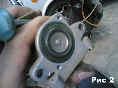

Вопрос пожалуй к Гуру! Т.к. даже механики в мотосервисе не смогли мне объяснить, что за агрегат установлен на моем мопеде.
Мопед: 2такник Patron Dinamit (двигатель как у Стелса)
И так у меня установлена мальенкая железная ШТУКА (по ждругому не скажешь) к ней идут три трубки! (СМ. СХЕМУ)
- от выхлопной
- от воздушного фильтра (от части бокса где воздух уже чистый)
- третья расходится на клапан бензобака и на карб в районе впускного патрубка!
Разобрав коробочку увидел следующее. Там куда подведена трубка от выхлоной - лепестковый клапан (рис 3)! По другую сторону которого полость коробочки, соединенная с воздуханом. Открывается клапан в сторону выхлоной трубы! Тоесть при давлении со стороны воздухана. (или при разряжении в выпуске, если такое бывает)
Тонкаятрубка расходящаяся (тройник) к баку и карбу подсоединена к коробочке и соединяется с той частью которая со стороны воздухана. Соединяется через мембрану (или чтото похожее, похоже на диффузор динамикаю Фото 2)
Так что же это за штука и что она делает!!! Я что только не думал.
Пока не буду говорить свои версии, чтобы никого не сбить с толку!

Комментарий к файлу: Мембрана вроде
.jpg
.jpg [ 53.38 KiB | Просмотров: 4002 ]

Экология... Подсос чистого воздуха в глушитель для разбавления выхлопных газов и дожигания несгоревшего топлива. К какому месту выхлопной подключено-то?

подключено к трубе сразу после выхода от выпусного окна 6-8 см не больше
про дожигание и экологию мысли были !
но зачем мембрана? (или что это) и трубка к клапану бензобака
и к карбу на впускной тракт ???

На каме такая же хрень-посос чистого воздуха в выхлопную трубу. Я выкинул.

Мембрана даёт пульсацию. Типа насоса для воздуха, который подкачиваеться в выхлопную трубу.

Зачем мембрана не знаю, а трубка к впускному патрубку для того
чтобы закрывать клапан когда в приемном патрубке разряжение.
И всё это хозяйство действительно для экологии. Я у себя снял.

У меня хоть и 4Т но такая-же штука стояла! По идее должна подавать воздух из впускного патрубка в глушитель. Но клапан (круглая резинка со штоком, управляемая вакуумом от бензокрана) не был отрегулирован и система не работала. Заглушил все трубки от нее и почти ничего не изменилось (субъективно немного больше стал греться движок). Но это легко объяснимо - холодный воздух из воздуховода охлаждал выпускной тракт и головку цилиндра. Вывод - удаление этого девайса безболезненно!!
