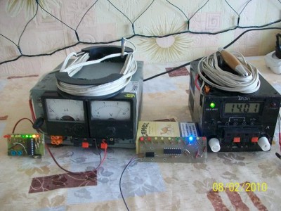

Я тут себе сваял пару девайсов
4девВеб2.JPG [ 78.53 KiB | Просмотров: 6058 ]
Платы слева от зарядников. Показывают диодами напряжение на аккуме от 10,5 до 15,5 вольт. Можно линейкой, можно одним бегающим светиком. Включаем включением замка, ток потребления 10мА (если один светик).
Полезно для контроля аккума. Есть схема , плата и т.п. всё элементарно и работает сразу, одна микросхема. Если нужно выложу. Зарядники оба из БП компа.

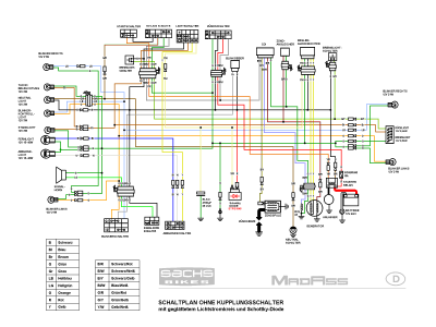

Эпикуреец, я прекрасно понимаю (пользуйся киком,не езди со светом),но это же не правильно (12,8 вольт) такое напряжение авто АКБ показывают в период покоя (у меня на японке РР ограничивал при 13,8 ,а на мерсе 14,4),а здесь 13,8 без света,а с включенной фарой 12,8 на оборотах.
На практике получалось,чем я меньше попадал ездить ночью,тем реже подзаряжал АКБ.Пока не почитал темы о переделке генераторов,об этом и не задумывался.На скутере кроме фар и поворотов с завода всё на диодах.Походил вокруг него с тестером.Три провода с "гены" белый,жёлтый и зелёный приходят на РР.Сам РР имеет 5 проводов, красный,жёлтый,красный (обрезан с завода),зелёный и белый.Красный вывод приходит на вот эту приблуду,которая правее сигнала,а с неё на замок зажигания.
Я так понимаю что это нагрузочное сопротивление (когда свет не включен) или я ошибаюсь.Может оно не того номинала,я имею ввиду оно остаётся включенным когда работает фара.

Снял я эту не понятную для меня вещь,и понёс показать товарищу,шарит в электрике.Так он сказал что это диод "Шоттки".

Вообще странно, "с завода" обрезан провод. Заводы так не делают, это удар по имиджу компании. Да и отдельно стоящий диод шоттки уверенности в том что все это с завода не прибавляет. Нужно пролезть везде и разрисовать свою схему коммутации. Там похоже кто то наслюсарил.... Может магазинный электрик, может ты скут БУ брал.
Нарисуешь, тогда и посмотрим.

Никто внем еще не ковырялся,купил в коробе, собирал сам.После того как завел,специально проверил тестером с включенным светом сколько на клемах АКБ,было 13,8 вольт (АКБ переставил с рабочей ЯМАХИ),на этом и успокоился.Так вот и эксплуатирую его по сей день,он у меня с конца августа 2008 года.Просто прочел темы о периделке генираторов,проверил показания на клемах и растроился,теперь стало понятно почему периодически приходится заряжать АКБ.О диоде ШОТТКИ,товарищь говорит что молодци что поставили,из-за него не розряжается акумулятор через обмотку гениратора.
Я думаю что вмоем варианте,либо гдето плохой контакт на разъемах,либо РР накрывается.Ну и хотелось бы получать от гены хотябы ват 140.А поповоду обрезанного провода,скорее всего небыло обычного РР,поставили этот а провод SENSE обрезали, ""никита800"" писал - Оказалось всё просто. Черный провод с РН это и есть SENSE

СообщениеДобавлено: 15 Feb 2010, 19:00
madass_eldiagram_1.png [ 50.57 KiB | Просмотров: 6018 ]
Шоттки стоит по схеме. Смотри сам. Так что всё , что осталось перечистить контакты
