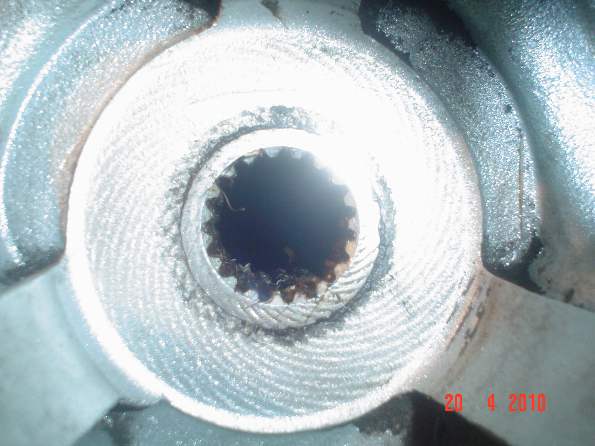

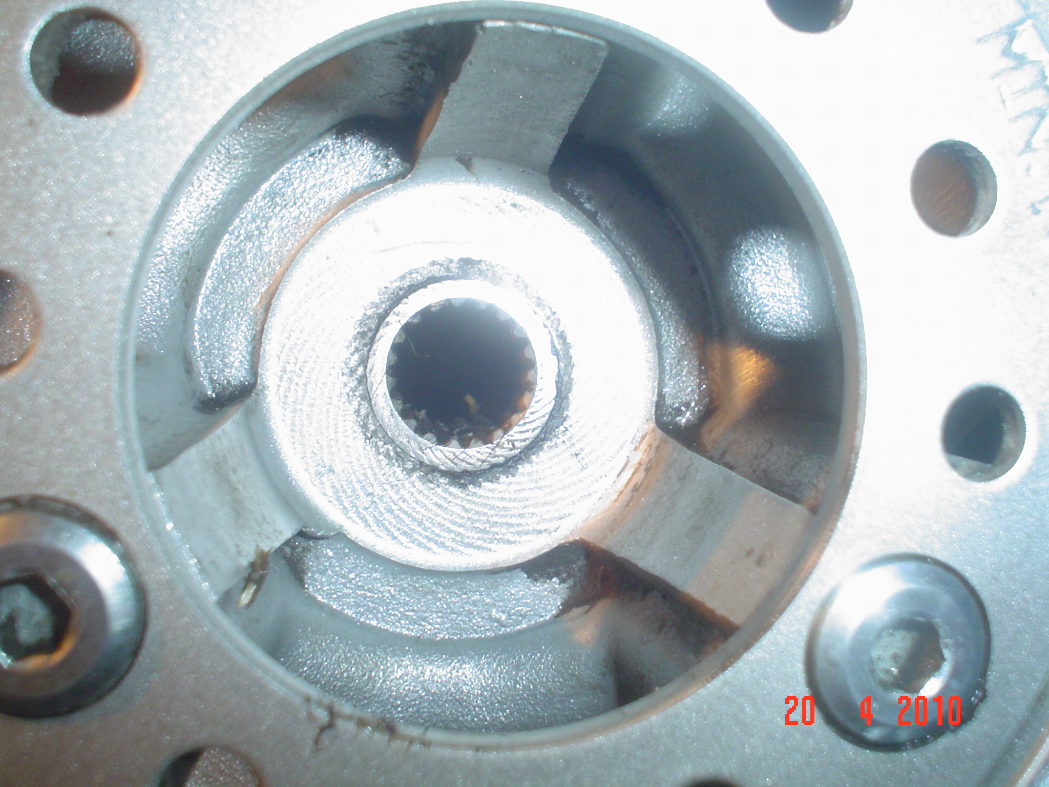

обнаружил поперечный люфт в заднем колесе,сейчас разобрал,оказалось шлицевая втулка в ободе,или ступица шевелится,как её закрепить?Ведь если дальше так ездить разобьёт всё.
DSC02307.JPG [ 1.28 MiB | Просмотров: 10008 ]
DSC02306.JPG [ 1.31 MiB | Просмотров: 10008 ]

а её не вы прессовать?Похоже что она заложена уже при литье диска,а потом обработана вместе с ним.Кто раскалывал?За счёт чего она не проворачивается?

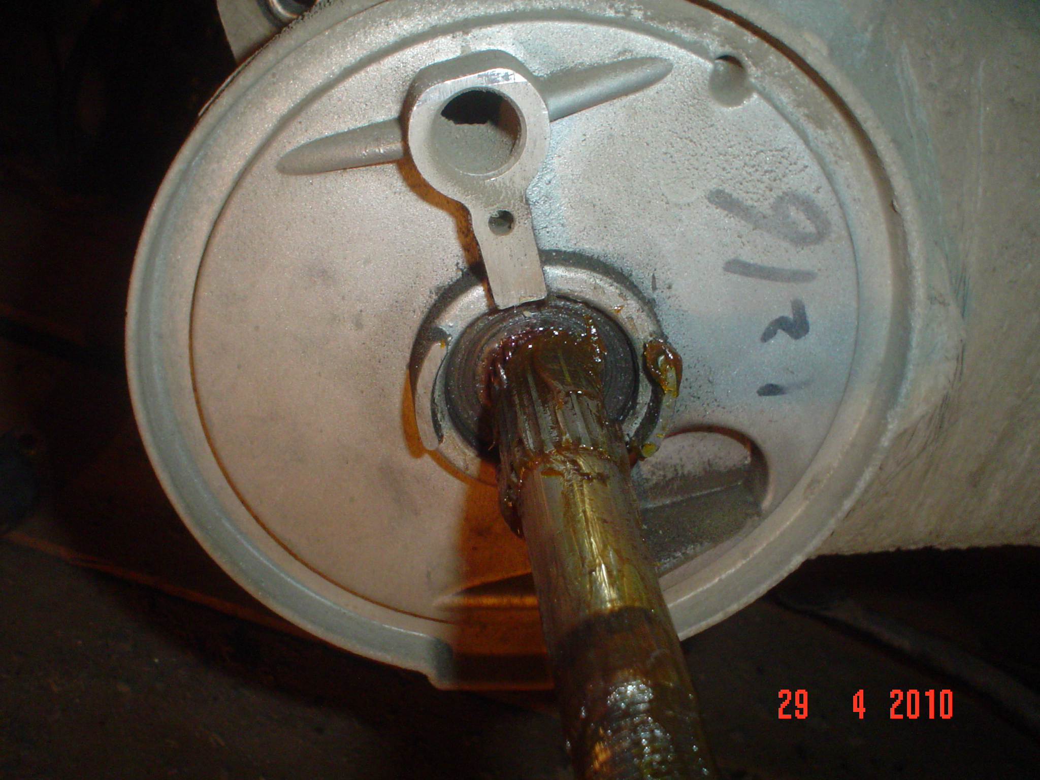

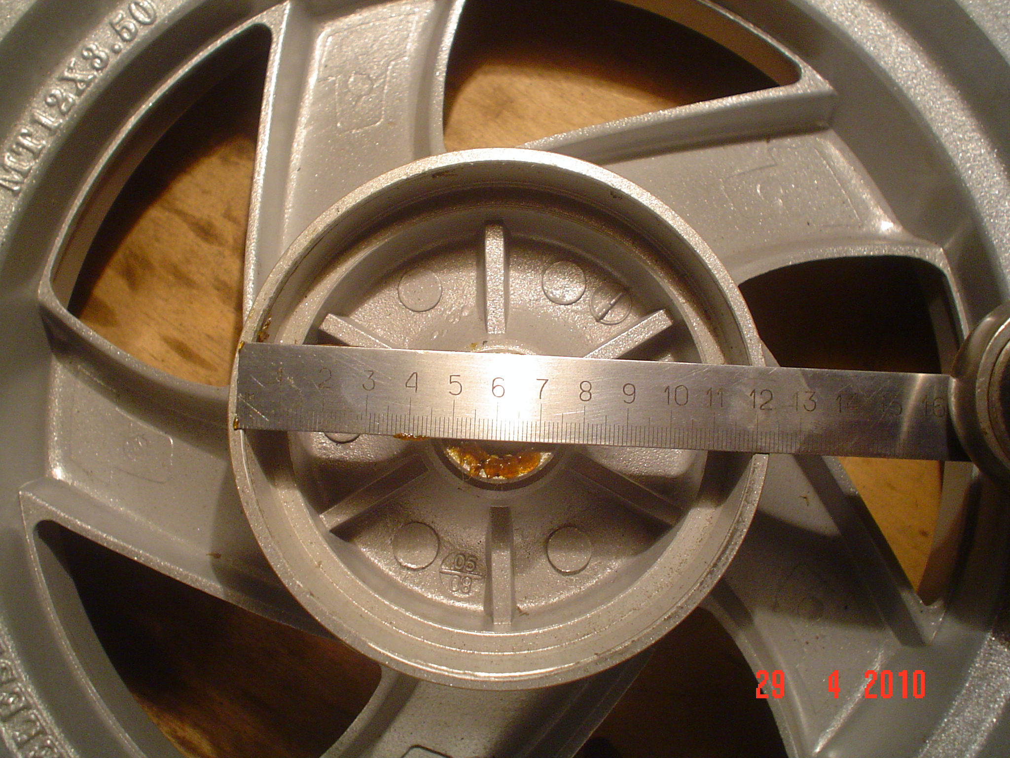

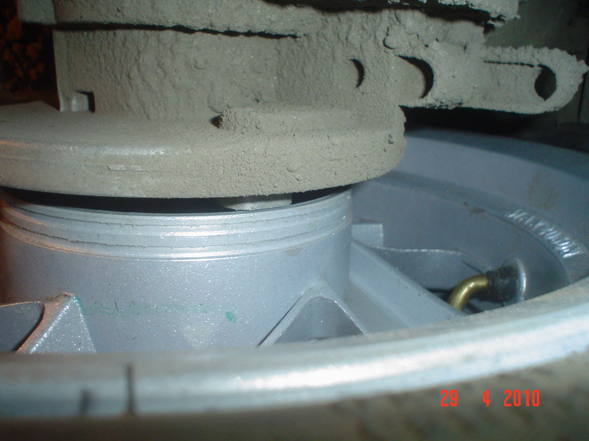

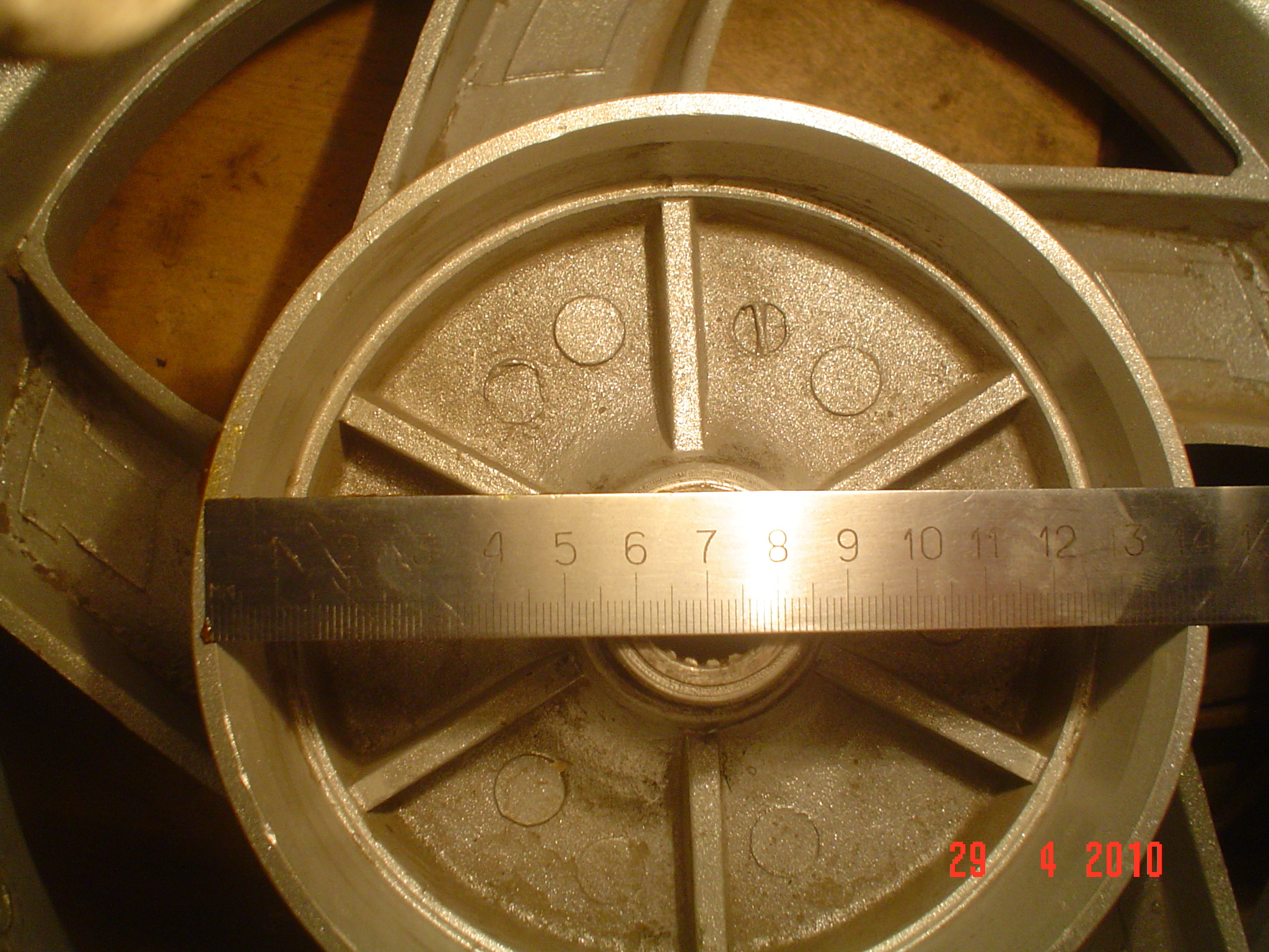

ну вот пришёл новый диск,я уже перебортировал резину,стал ставить и обнаружил что отлив под барабанный тормоз меньше на 20 мм.В итоге он упирается в выступающие части отлива картера вариатора.Думаю завтра сточить что нибудь,хорошо что тормозная система другая и это не актуально.Вот фото.
Комментарий к файлу: вот здесь трётся

Вот до темы добрался. Вообщето эта неисправность рядовая, лечится элементарно, бюджетно и надолго. Главное уловить момент начала продольного люфта. На будущее: берётся обыкновенный керн и зенкуется по диаметру, с обоих сторон с + на стальную втулку. Требуется усидчивость и аккуратность. Молоток - не менее 250гр. Текие диски с зазенкованными втулками ходят дольше, чем живёт скутер....

Это был единственный вариант оставшийся у меня и я хотел так поступить.Но думал что это не надолго,хотя бы пока придёт новый диск,ведь это не колесо от тачки,а ВЕДУЩЕЕ колесо 130кг.скута.Сегодня сточил немного выступающие части на картере вариатора(те отливы что для крепления тормозных колодок)и установил новый диск(колесо).Ну а этот,с еле шевелящейся втулкой накерню как советуют,и оставлю в запас,мало ли что,не сдавать же его в цветмет.У нас тут дороги полная Ж...,так с ходу в ямы влетаешь!Впрочем это беда всей России.

Прочекань, как я тебе сказал, и будет у тебя в запасе нормальный диск...
