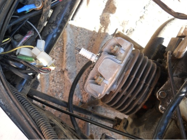

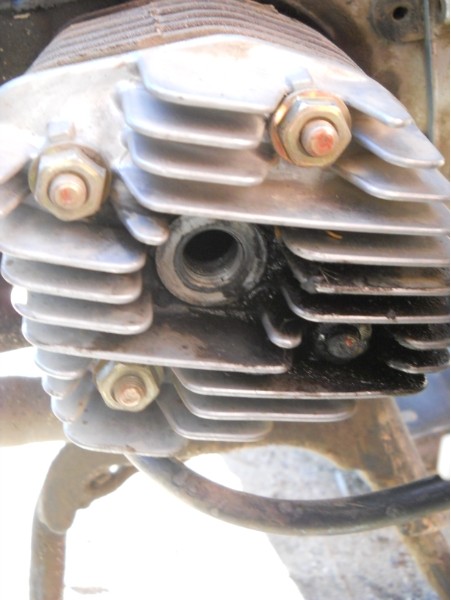

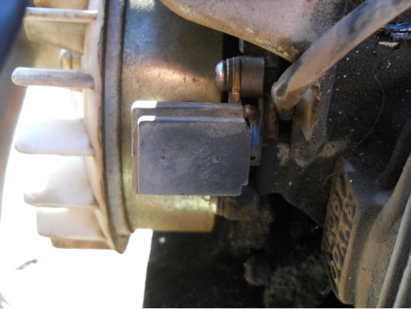

вопрос к фотке: почему нагар только с правой нижней стороны?
и что это такое?

p/s/ это не нагар а грязь,
это дачтик положения коленчатого вала

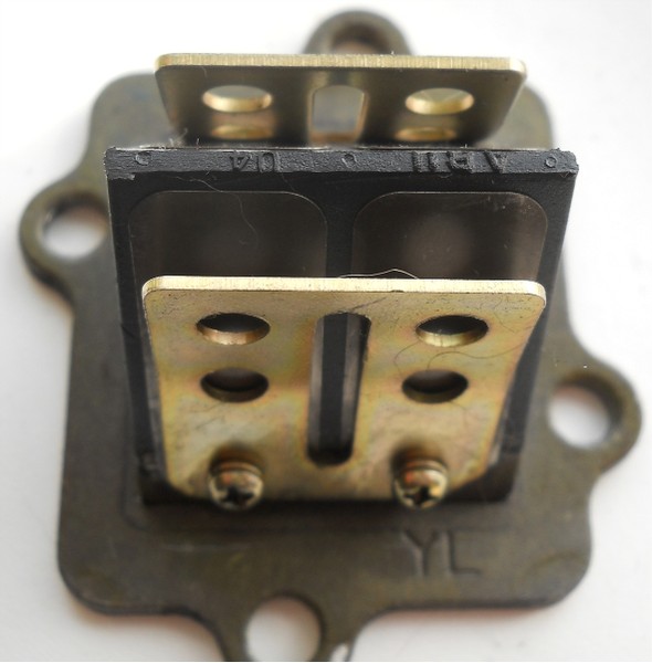

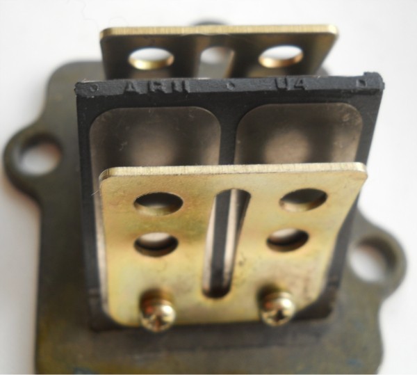

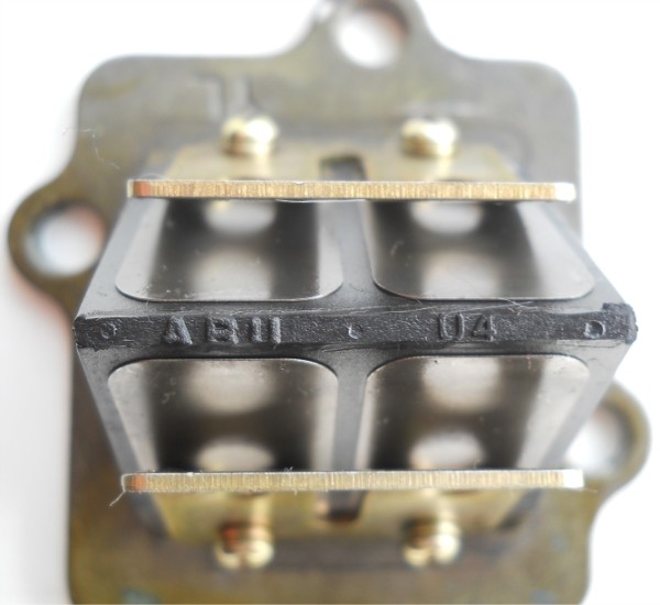

выкрутил лепестковый клапан, визуально вроде в норме, даже более чем, воздух не пропускает и т.д.
на всякий случай нафоткал...
а вот по поводу сальников вопрос остается открытым. как до них добраться? т.е. нужно ли снимать вариатор.

Чтобы убедиться в исправности сальников (предварительно) достаточно просто снять крышки вариатора и генератора. Если подтекания масла нет - пока считаем сальники рабочими. Лепестки - отличные (давно не видел лепестков в столь отличном состоянии). Если копрессия есть - попробуй просто заткнуть воздушный вход карбюратора рукой и стартануть. Полностью заткнуть (герметично) не удастся, но это хорошо - надо же для старта хоть немного воздуха. Если качков за 10-20 лапки не стартанёт и даже не схватит - быстро выкрути свечку и посмотри на её влажность. Если свечка сухая (без следов и запаха свежего бензина) - копай бензотракт. Есть ли у тебя вакуумклапан на баке? Может в нём собака порылась? Есть ли бензофильтр? Может он засорился? Уровень в поплавковой камере проверяют с помощью прозрачной трубки, подсоединённой к сливу. Подсоединяешь трубку, поднимаешь конец выше карбюратора и открываешь слив. И вуаля (бонжур мюсье Архимед, сава бьян?)
