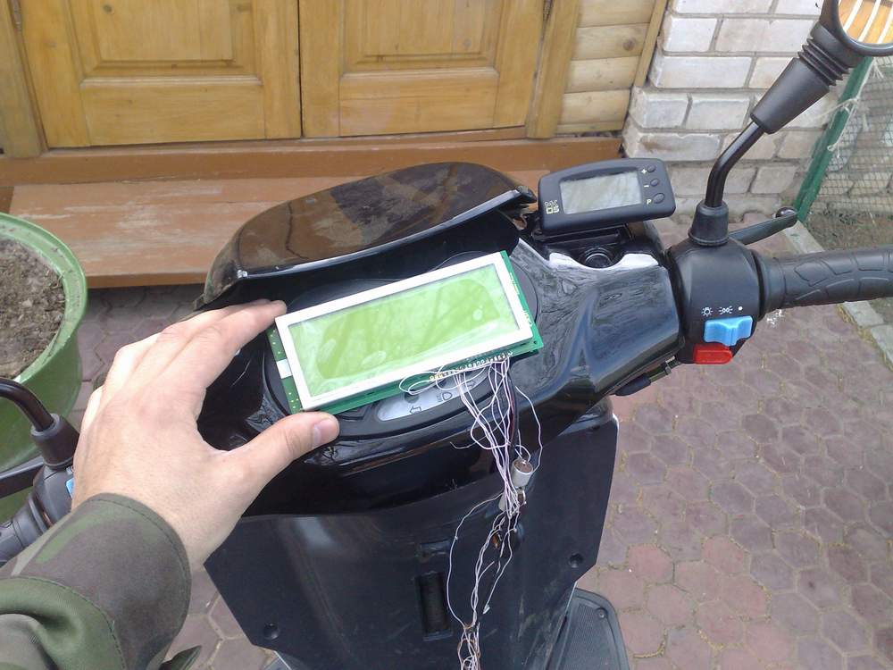

Вот так я приделал МК05 на бачек гидравлического тормоза.
Вопрос водонепоницаемости остался открытым но думаю можно вскрыть корпус и залить плату как следует лаком.
Комментарий к файлу: Вот примерно так.
z1.JPG [ 78.82 KiB | Просмотров: 9122 ]

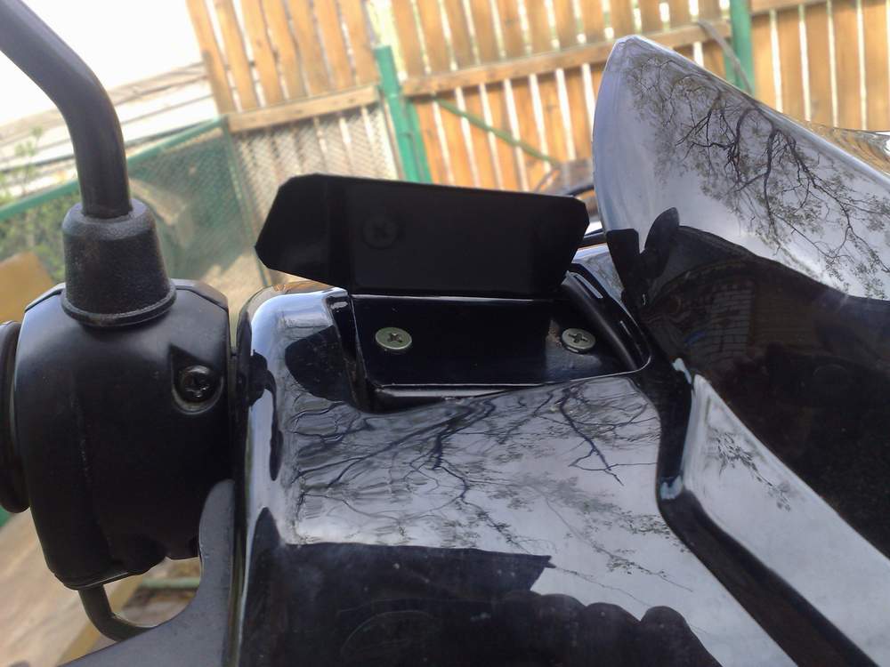

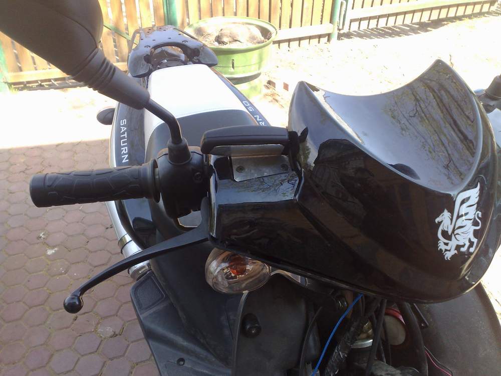

Комментарий к файлу: Обклеил само клеящейся черной пленкой.
p2_pl.JPG [ 70.8 KiB | Просмотров: 9122 ]
p1.JPG [ 73.57 KiB | Просмотров: 9122 ]

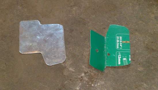

Комментарий к файлу: Шаблон из картона и по нему из оцинковки.
shab.JPG [ 17.61 KiB | Просмотров: 9122 ]
