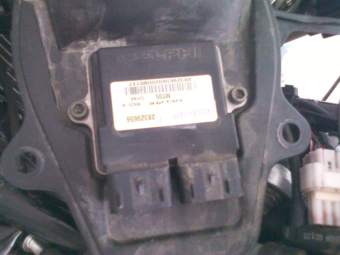

Ну а это совсем для ленивых STELS Trigger 125 SM EFI инжектор на нем стоит DELPFI MT 05 но с погружным насосом и тоже Китайского производства. Вот картинка.
view.pic.jpeg [ 110.68 KiB | Просмотров: 16818 ]
А это ссылка на мануал к DELPFI MT 05
http://huntermotorcycles.com.au/dealer/ ... Manual.pdf

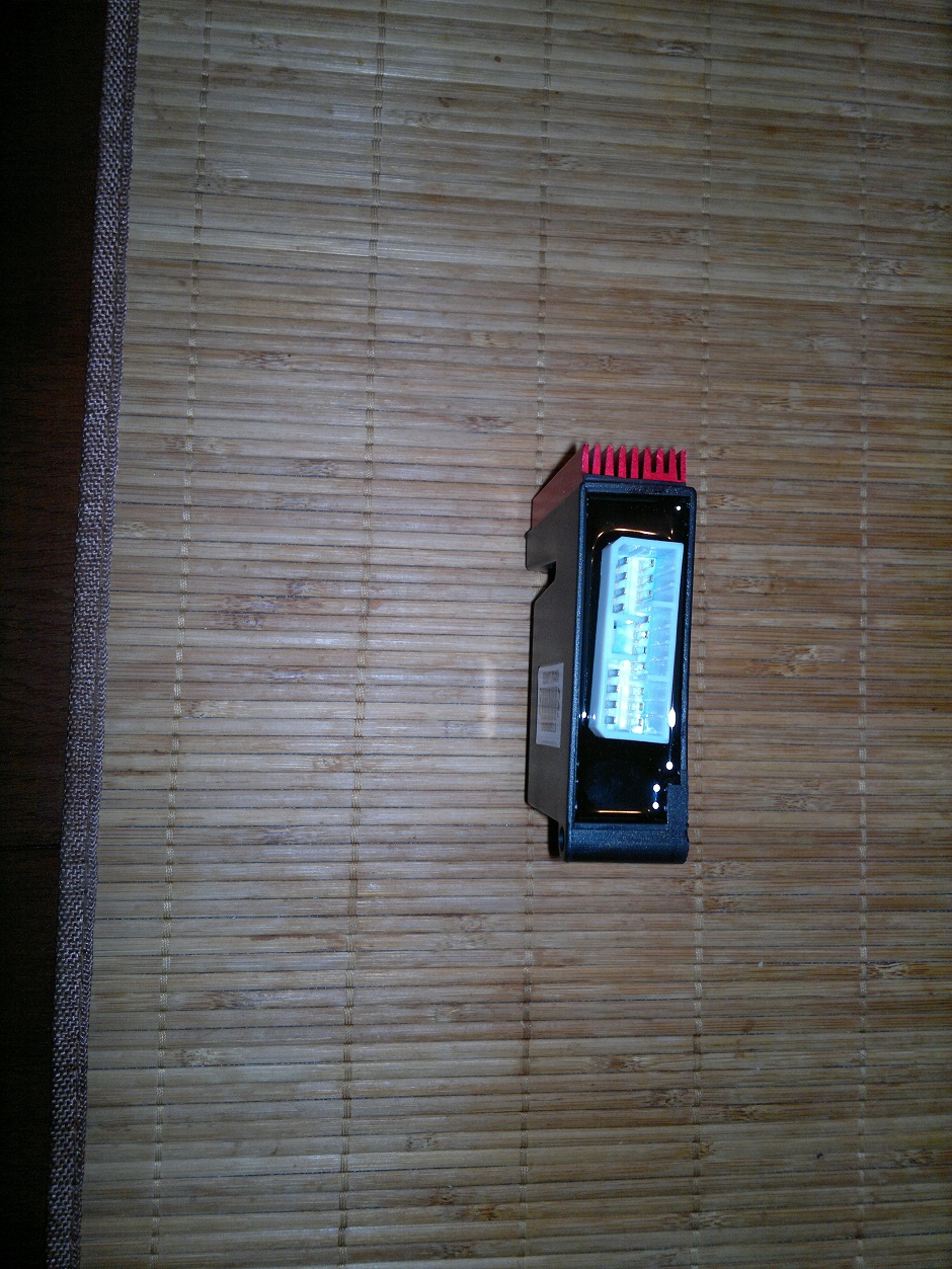

Вопрос к коллегам? Как протестить блок управления EFI (на картинке ) а то заводится перестал.
2013-10-21-150.jpg [ 459.89 KiB | Просмотров: 16817 ]
2013-10-21-149.jpg [ 267.78 KiB | Просмотров: 16817 ]
