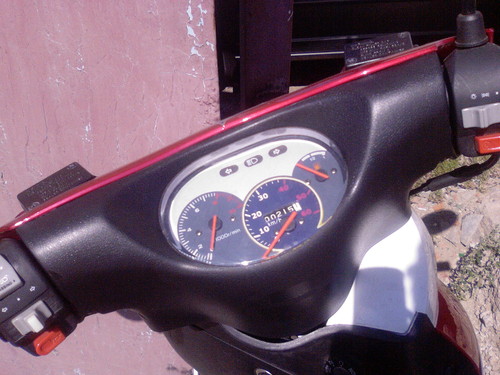

Идея конечно хорошая - только Гайцы не смотрят особо на фильтр и всё остальное - первое - что у нас глядят - спидометр. Если спидометр до 60 размечен - то им по фигу, что там на скуте налеплено. Я на своём сразу поменял подложку. В Правилах нет ограничений ни по размеру фильтра ни по колёсам - только по максималке и кубам. Кубы они не проверят - хлопотно это, а вот максималка на спидометре сразу видна. Меня останавливали на моём скуте - на спидометр глянули и пожелали счастливого пути.

Спидометр я гораздо раньше протюнил
