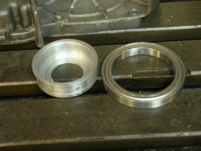

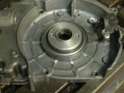

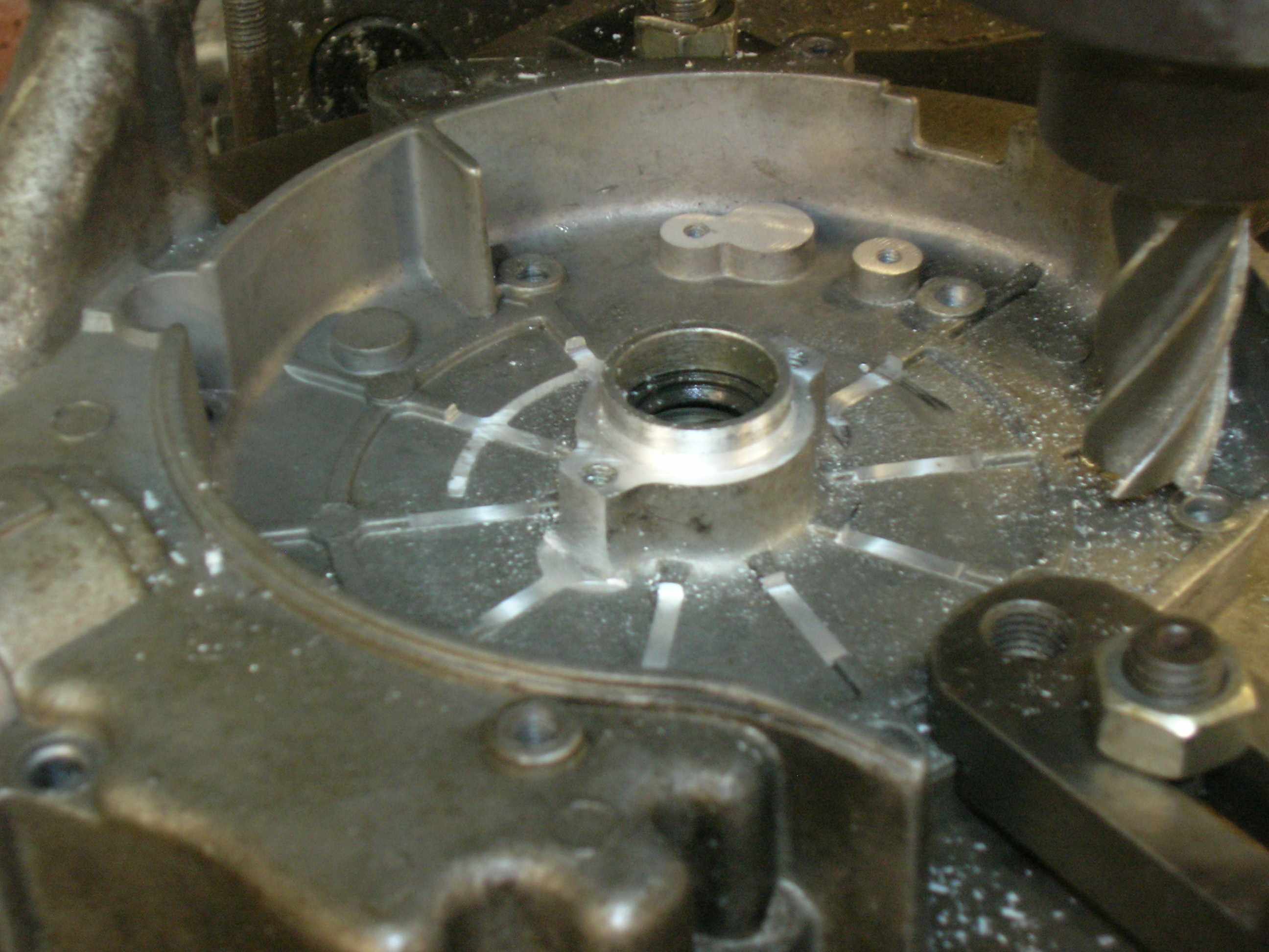

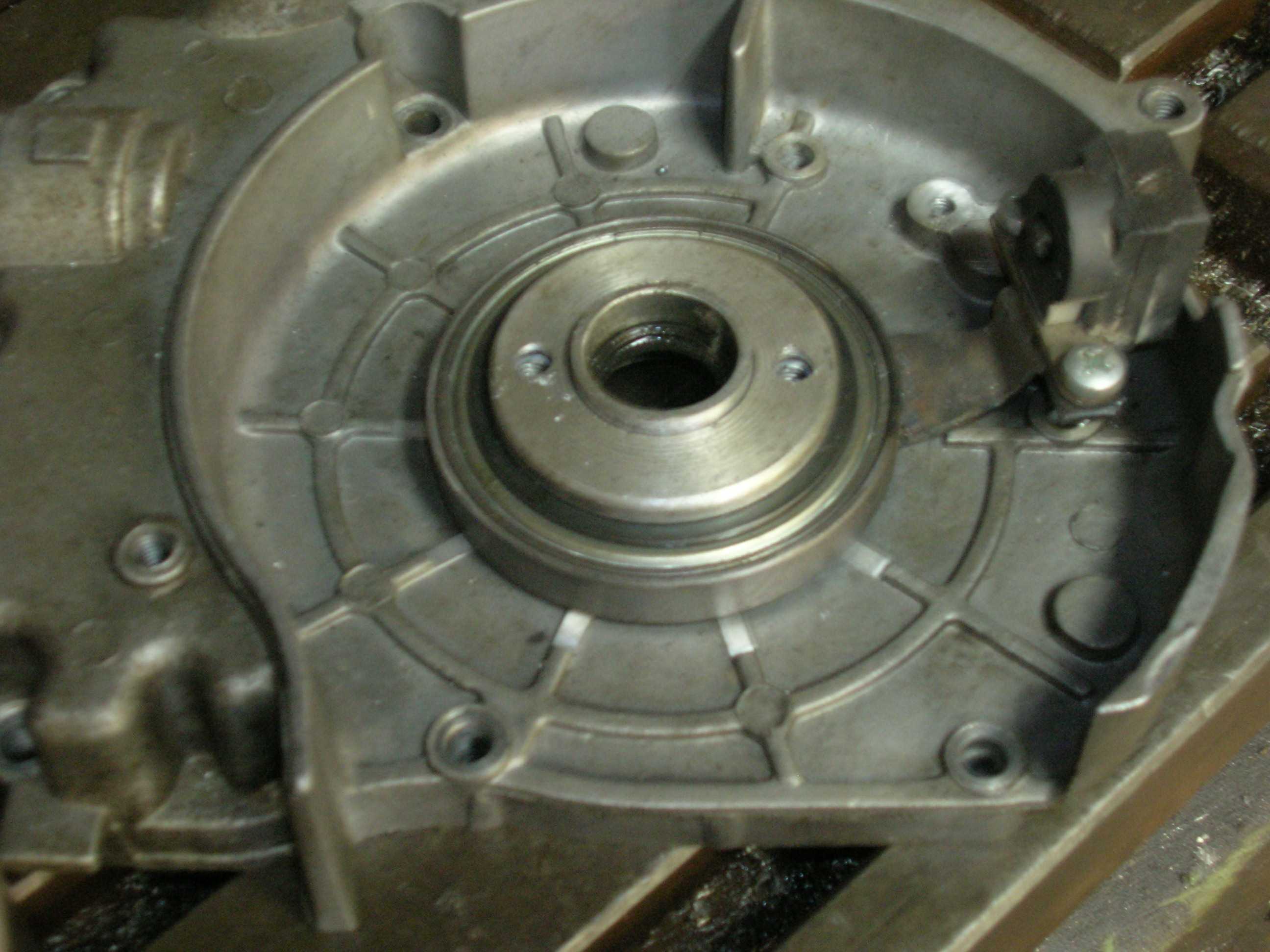

Моя попытка "доработать напильником" штатное зажигание с целью устранения детонации при резком открытии дроссельной заслонки. С задачей увеличения угла опережения с набором оборотов справляется достаточно не плохо тюнинговый коммутатор от scootermag-а.
Конструкция еще в "процессе", так сказать. Сейчас делаю щлейфовое соединение к датчику. И в конце предстоит решать проблему "прятанья" силовых проводов гены от ротора.
Комментарий к файлу: Подготовка посадочного места под проставку подшипника
DSCN4873_1.JPG [ 231.86 KiB | Просмотров: 10541 ]
Комментарий к файлу: собственно проставка и подшипник NTN 6811 zz (72*55*9)
DSCN4874_1.JPG [ 218.8 KiB | Просмотров: 10541 ]
Комментарий к файлу: На подшипник сверху одета обойма с приваренным кронштейном под датчик
DSCN4879_1.JPG [ 244.17 KiB | Просмотров: 10541 ]
Комментарий к файлу: Вакуум-привод отодран от моновпрыска старой тойоты.
DSCN4890_1.JPG [ 250.16 KiB | Просмотров: 10541 ]

zavgar87
И к какому месту ты его подключишь?

Ну,судя потому что корректор ВАКУУМНЫЙ,то как и в авто, к впускному патрубку.
Единственная "переменная" величина в этой конструкции, которую придется подбирать, это жесткость возвратной пружины. Необходимо будет добиться с одной стороны удержания корректора в положении максимального опережения при максимальных оборотах и полностью открытой Д.З. и достаточно стабильного отведение датчика на запаздывание, при резком открытии Д.З. с другой стороны, при этом еще и не должно быть "модуляции" положения датчика от прохождения маркера ротора.
Не спорю не самая простая задача..... Но мы-ж не ищем легких путей :-D

Вобще на 2т работать будет, там сосет почаще и карб шиберный, а вот для 4т как есть затея бессмысленная, разряжение постоянное, если только к надгрибковому пространству подключаться, дык за счет увеличения объема этой полости и сам грибок будет познее реагировать.

Это в диффузоре карбюратора разрежение постоянное. А в патрубке (откуда вакуум и берётся) оно очень даже разное.
За идею не скажу, насколько это нужно, но подход вызывает уважение. Особенно подшипник и его установка.

Автор молодец, давно ждал каких не-будь решений с зажиганием, но мне кажется было-бы лучше на микроконтроллере

zavgar87
На авто, подключается к карбюратору и на ХХ вакуумный корректор не работает.

Мне кажется , даже если автору удача улыбнётся, и он согласует все составляющие этого девайса, толку и КПД будет мало.

VVV писал(а):
......, толку и КПД будет мало.
Абсолютно с Вами согласен, от данного девайса не требуется повышение КПД двигла, с этой задачей достаточно успешно справляются тюненговый карб и 180-ти кубовая поршневая с расточенной головой + тюненговый коммутатор, поднимающий опережение до 30 градусов на оборотах, корректор должен всего лишь "придержать" увеличение УОЗ на время раскрутки двигла, исключив тем самым детонацию.
А вот удача тут действительно не помешает :)

тюненговый коммутатор,поднимающий опережение до 30 градусов на оборотах
Вот где Вы эту дурь находите?
уже тысячу раз писали, максимальный угол опережения не может быть больше угла, на который выставлено опережение, взаимным положением ротора и датчика.
Тюнинговый - пишется через И.
Увеличение кубатуры к КПД не имеет отношения.
Вообще стоит почитать что такое КПД.
И обязательно прочти предыдущую тему с тем же вопросом, чтобы было меньше пустых надежд.

При полностью втянутом штоке корректора как раз и будет 30..
"предыдущая" - это где? Ткните носом, если не трудно.

zavgar87
Ткнуть носом в поиск?
Ту автор. Офф, хотя возможно кому то покажется глупостью, но тем не менее. А дело точно в сабже то? А то на 2х Аутах сталкивался аж 3 раза с детонацией при резком старте в режиме от 30-50 и тапка в пол. И дело оказалось в трансмиссии как ни комично это, а конкретнее в варике.
А так затея интересная и нужная вероятно.
Угу. Детонация происходит при большой нагрузке на малых оборотах. А вариатор должен быть настроен так, чтобы на малых оборотах мотор не работал вовсе никогда, за бесполезностью этого режима.

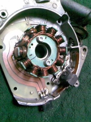

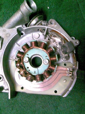

Только сегодня выдалось свободное время продолжить "творчество". Проверил девайс на другом скутере, подключив его к работающему двигателю.
Уважаемый GRO оказался абсолютно прав, по поводу разряжения во впускном патрубке: оно там абсолютно не пригодно для целей коррекции УОЗ, на ХХ оно еще достаточно что-бы удерживать сжатой пружину( и то с сильной пульсацией), при открытии же ДЗ происходит падение разрежения и с набором оборотов оно уже не достигает значения, достаточного для сжатия возвратной пружины. Замена пружины на более мягкую и подключение корректора к полости вакуумной диафрагмы карбюратора "несколько" изменило картину поведения: теперь на ХХ датчик расположен "на запаздывание" относительно стокового положения, с набором же оборотов уползает "на опережение". Нельзя сказать что "так и было задумано", но как говорится на беззвучье и ж...а соловей... *JOKINGLY*
На счет эффекта от этой приблуды- соберу мотор. будем посмотреть на ходу.
Комментарий к файлу: токопроводы от гены на фольгированном стеклотекстолите
Фото005.jpg [ 371.3 KiB | Просмотров: 10159 ]
Комментарий к файлу: датчик - через кусок шлейфа от какого-то матричного принтера
Фото004.jpg [ 430.61 KiB | Просмотров: 10159 ]
