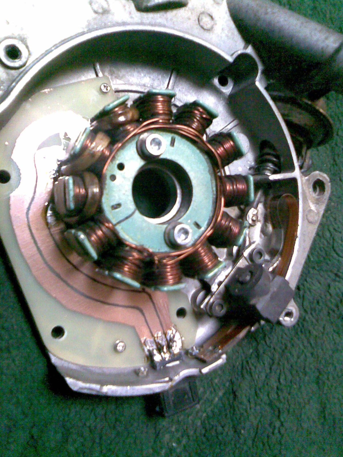

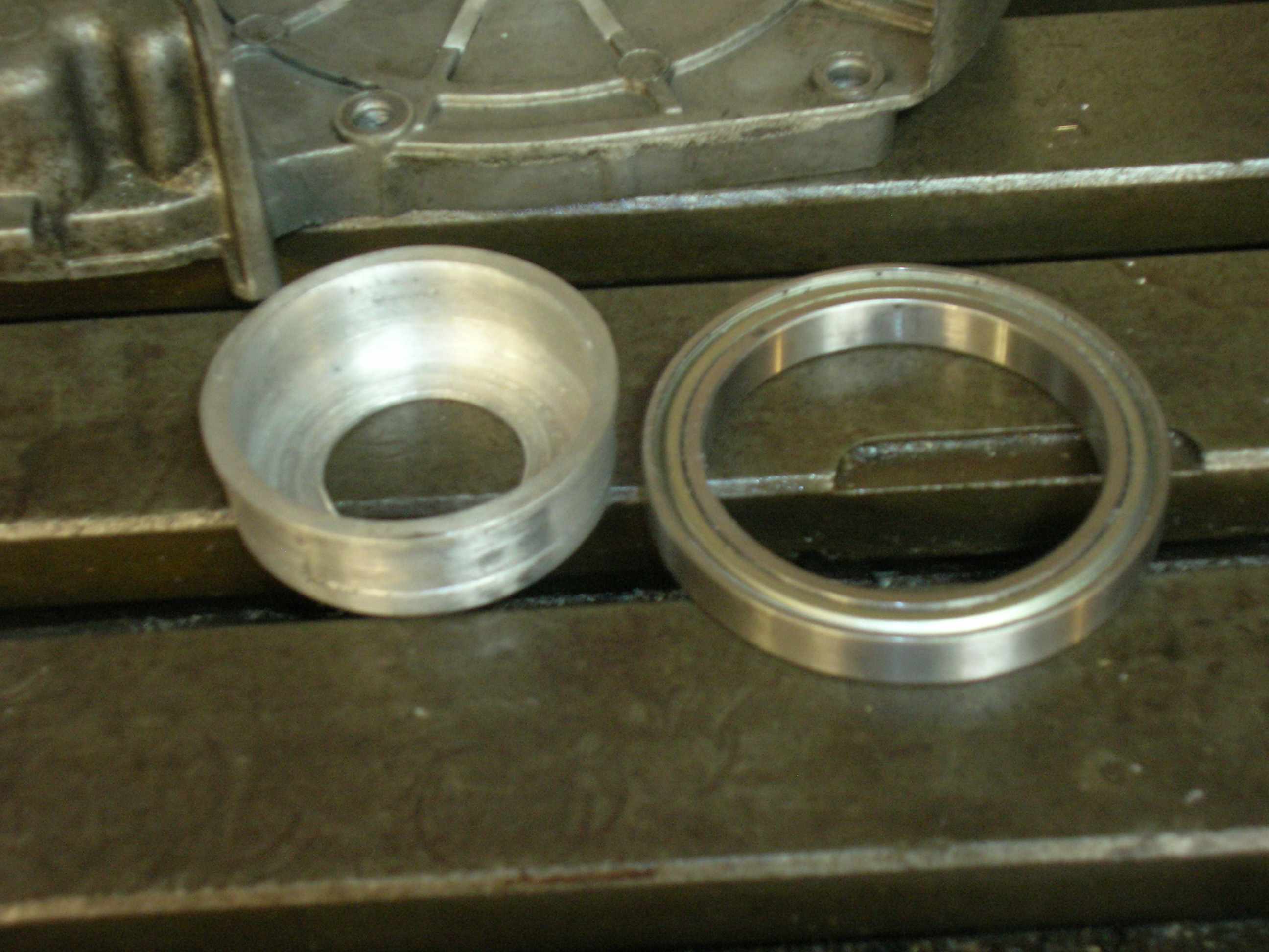

Моя попытка "доработать напильником" штатное зажигание с целью устранения детонации при резком открытии дроссельной заслонки. С задачей увеличения угла опережения с набором оборотов справляется достаточно не плохо тюнинговый коммутатор от scootermag-а.
Конструкция еще в "процессе", так сказать. Сейчас делаю щлейфовое соединение к датчику. И в конце предстоит решать проблему "прятанья" силовых проводов гены от ротора.
Комментарий к файлу: Подготовка посадочного места под проставку подшипника
DSCN4873_1.JPG [ 231.86 KiB | Просмотров: 10149 ]
Комментарий к файлу: собственно проставка и подшипник NTN 6811 zz (72*55*9)
DSCN4874_1.JPG [ 218.8 KiB | Просмотров: 10149 ]
Комментарий к файлу: На подшипник сверху одета обойма с приваренным кронштейном под датчик
DSCN4879_1.JPG [ 244.17 KiB | Просмотров: 10149 ]

Только сегодня выдалось свободное время продолжить "творчество". Проверил девайс на другом скутере, подключив его к работающему двигателю.
Уважаемый GRO оказался абсолютно прав, по поводу разряжения во впускном патрубке: оно там абсолютно не пригодно для целей коррекции УОЗ, на ХХ оно еще достаточно что-бы удерживать сжатой пружину( и то с сильной пульсацией), при открытии же ДЗ происходит падение разрежения и с набором оборотов оно уже не достигает значения, достаточного для сжатия возвратной пружины. Замена пружины на более мягкую и подключение корректора к полости вакуумной диафрагмы карбюратора "несколько" изменило картину поведения: теперь на ХХ датчик расположен "на запаздывание" относительно стокового положения, с набором же оборотов уползает "на опережение". Нельзя сказать что "так и было задумано", но как говорится на беззвучье и ж...а соловей... *JOKINGLY*
На счет эффекта от этой приблуды- соберу мотор. будем посмотреть на ходу.
Комментарий к файлу: токопроводы от гены на фольгированном стеклотекстолите
Фото005.jpg [ 371.3 KiB | Просмотров: 9767 ]
Комментарий к файлу: датчик - через кусок шлейфа от какого-то матричного принтера
Фото004.jpg [ 430.61 KiB | Просмотров: 9767 ]
