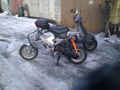

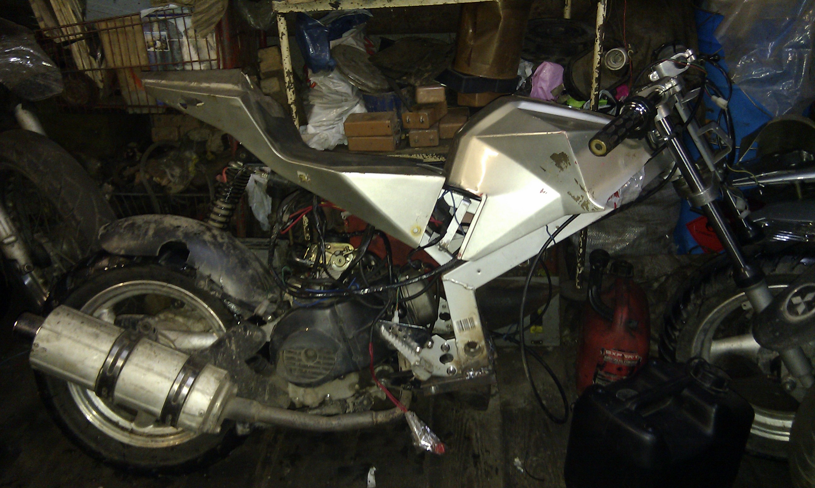

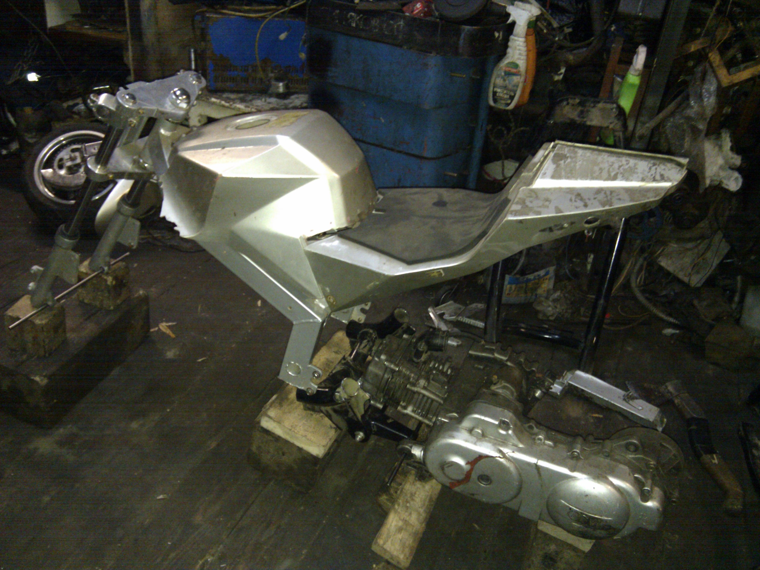

Всё началось с идеи. Захотелось что-то необычное, выделяющееся из толпы одноликого китаепрома. И даже вроде далеко не самый страшный китайский Racer Sirius уже приелся и захотелось чего-то новенького. На данный момент аппарат закончен на 80-85%, бета- версия так сказать). Начну всё сначала, по порядку.

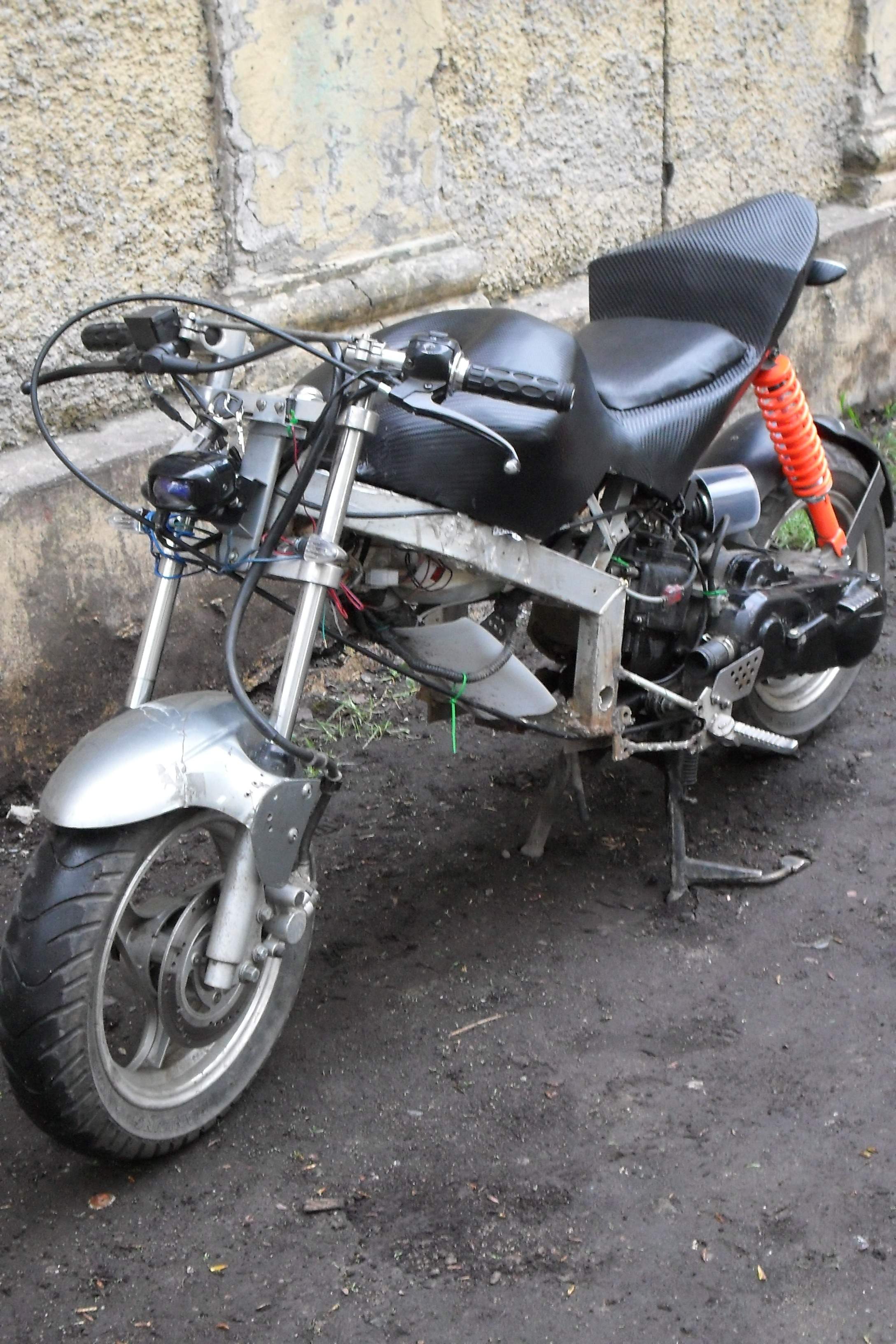

В начале сезона 2011 заприобрёл я кучу пластика и металла - будущего своего коника Racer Sirius в состоянии "лего". Подсобрал, доукомплектовал и стал меня он радовать своей внешностью незаурядной и прытью о целых 4-5 китайских пони) Так незаметно пролетел сезон и пришло время ставить коника на прикол, т.е. к товарищу в гараж на зимовку. Прошёл какой-то месяц и начал проклёвываться мототоксикоз, появилась жажда куда-нибудь приложить руки, ну вы понимаете... И тут пришла ТА САМАЯ ИДЕЯ о которой я писал в самом начале. Идея крепла, обрастала всё новыми подробностями и тут произошло НЕЧТО - товарищ поделился ссылочкой полезной, пройдя по которой я обнаружил ЕГО - будущего донора моего будущего мопеда. Мне повезло и я приобрёл даже больше чем предполагал. Итак, в моём распоряжении оказалась ещё одна куча хлама, ценности которой кроме меня и моего единомышленника никто не понимал))
Фото того что было прилагаю.
IMAG0554.jpg [ 930.14 KiB | Просмотров: 12901 ]

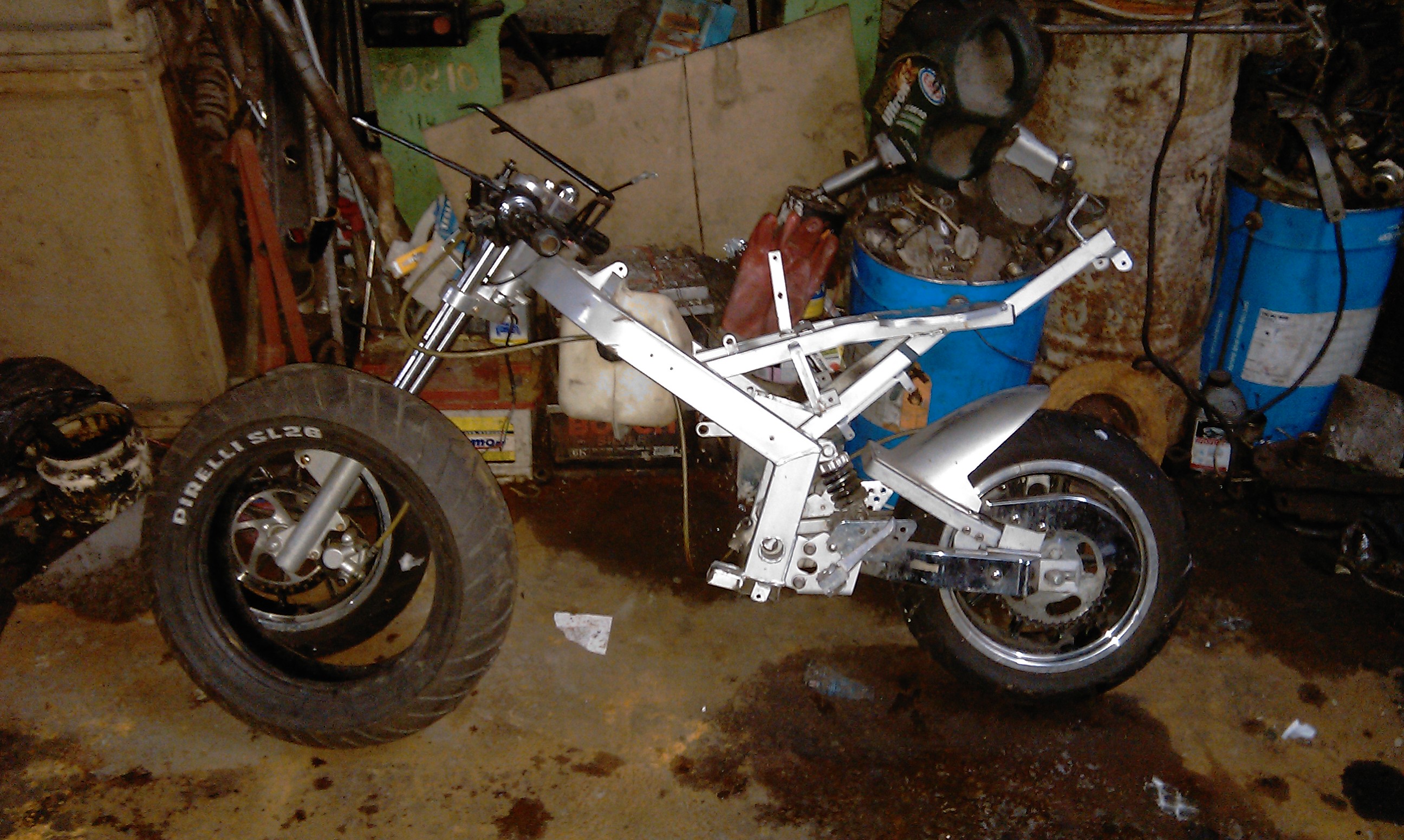

Донором послужил неизвестный миди байк на 10" колёсах. Размеры и пропорции можно увидеть по поставленой рядом покрышке на 12". Колёсная база у донора была всего 100см. Естественно базу планировал увеличить до скутерных 120см, что в последствии и было сделано.
Поначалу планировал докупить двигатель и недостающие части для нового проекта, но обстоятельства сложились иначе и было принято решение "пустить в расход" то что имелось. В результате Sirius был разобран...

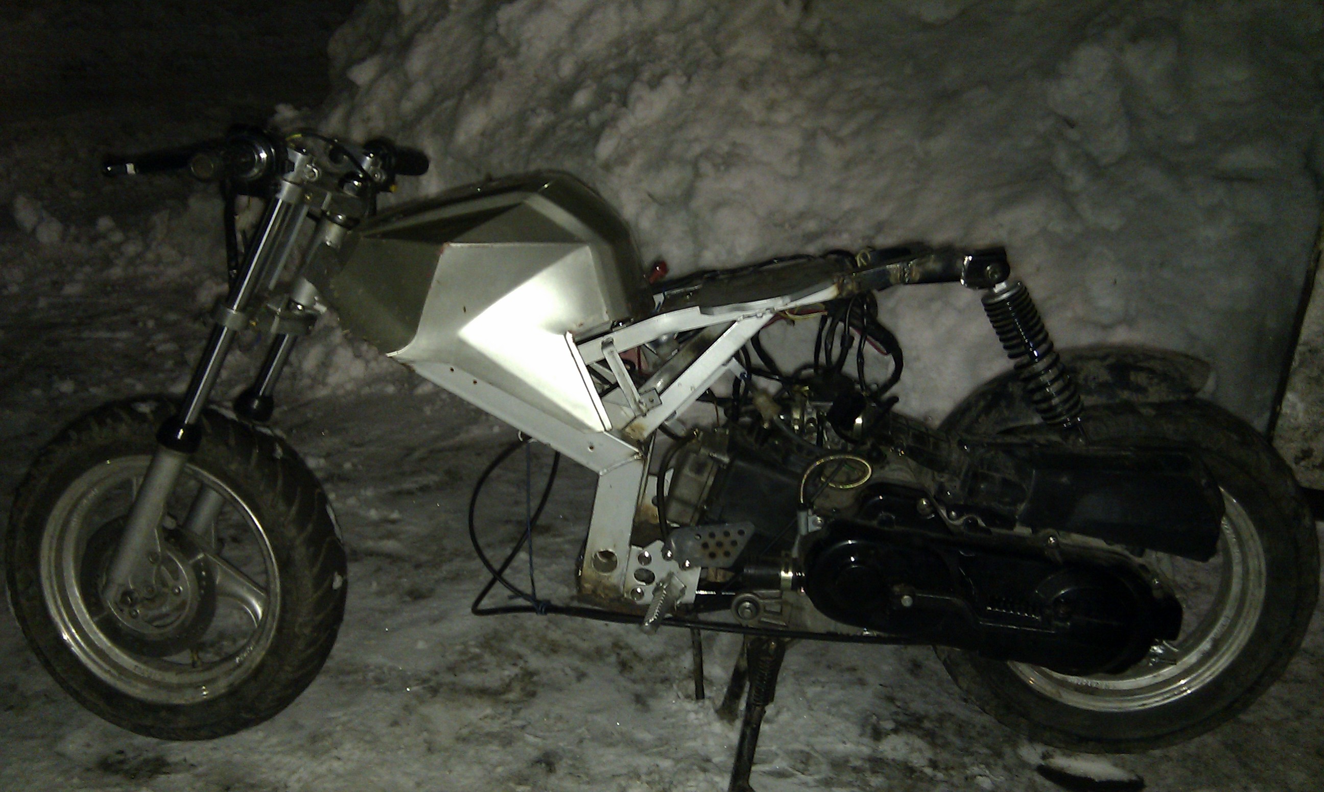

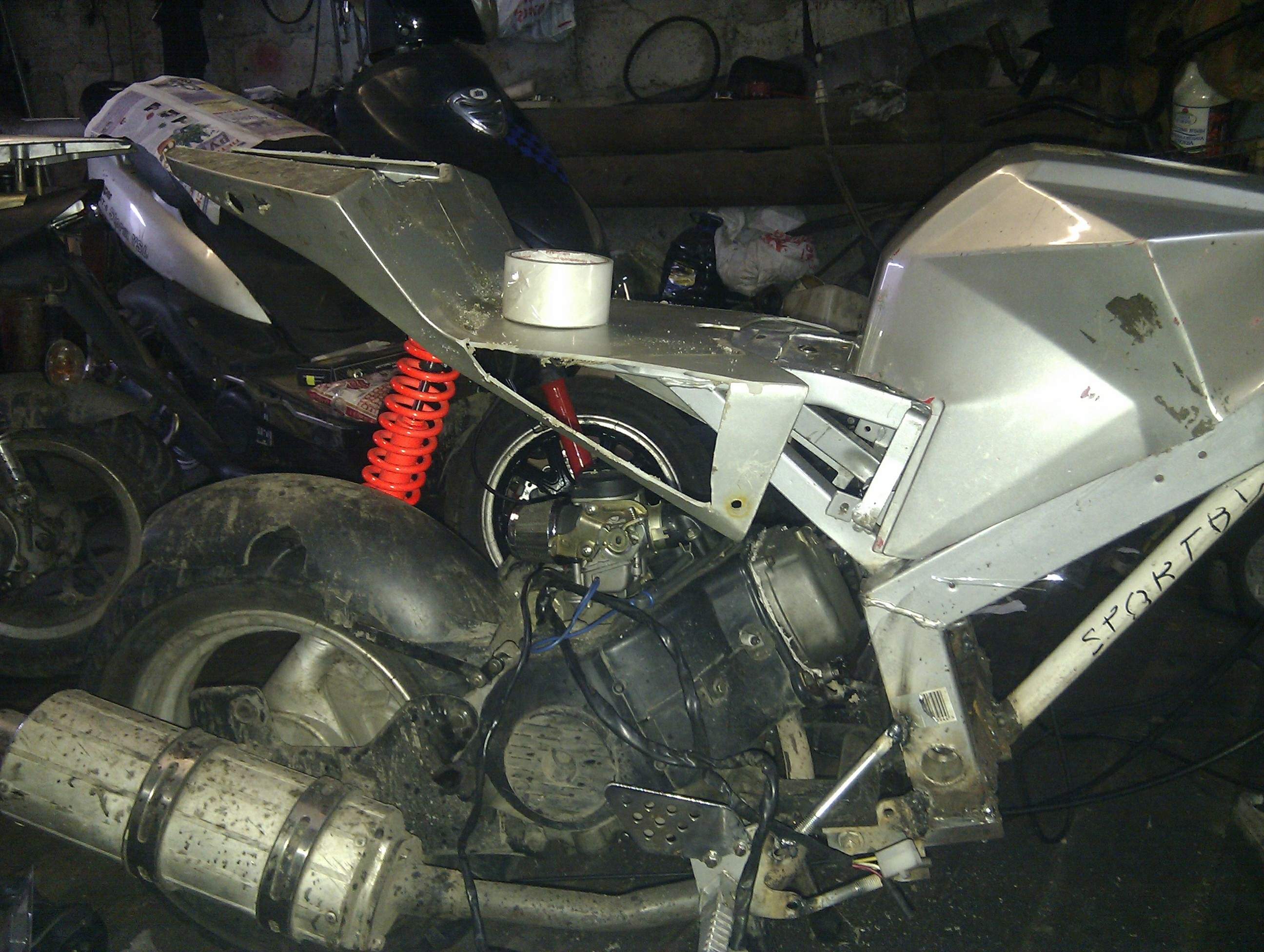

Работа закипела (если конечно это можно так назвать, т.к. времени на проект выделялось крайне мало, порядка 5-10 часов в неделю, иногда меньше).
Дальше выкладываю фото по мере готовности аппарата.

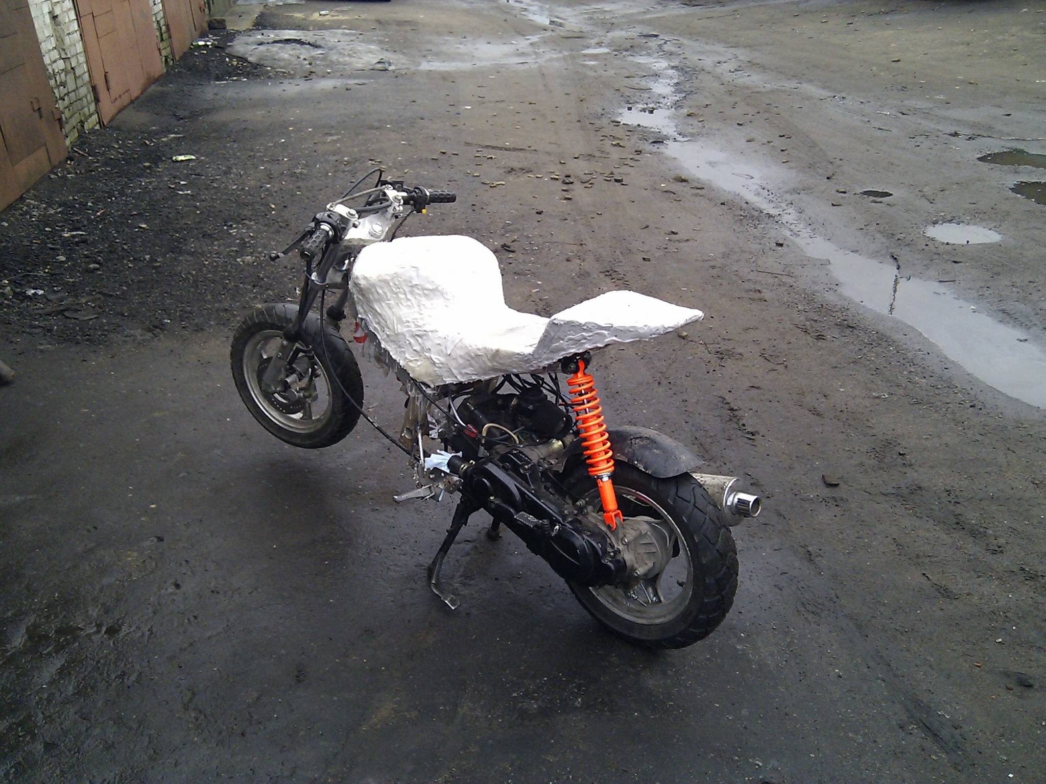

IMG_20120114_172743.jpg [ 929.75 KiB | Просмотров: 12901 ]
IMG_20120114_154411.jpg [ 915.23 KiB | Просмотров: 12901 ]
IMG_20120207_162244.jpg [ 814.87 KiB | Просмотров: 12901 ]
IMG_20120223_205908.jpg [ 737.23 KiB | Просмотров: 12901 ]

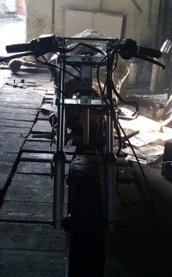

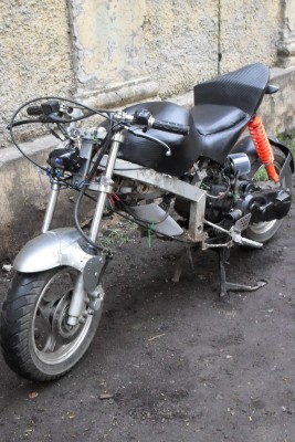

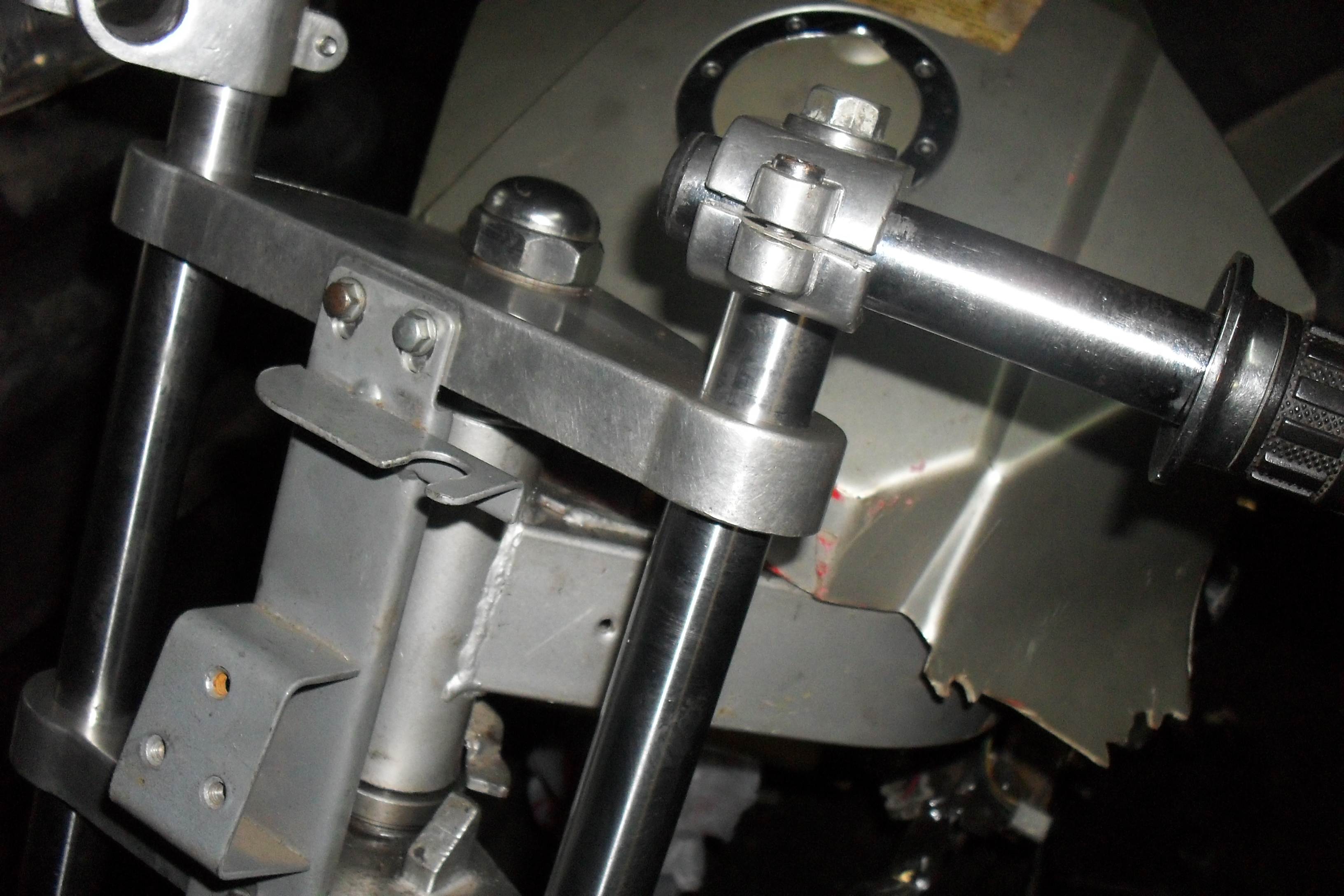

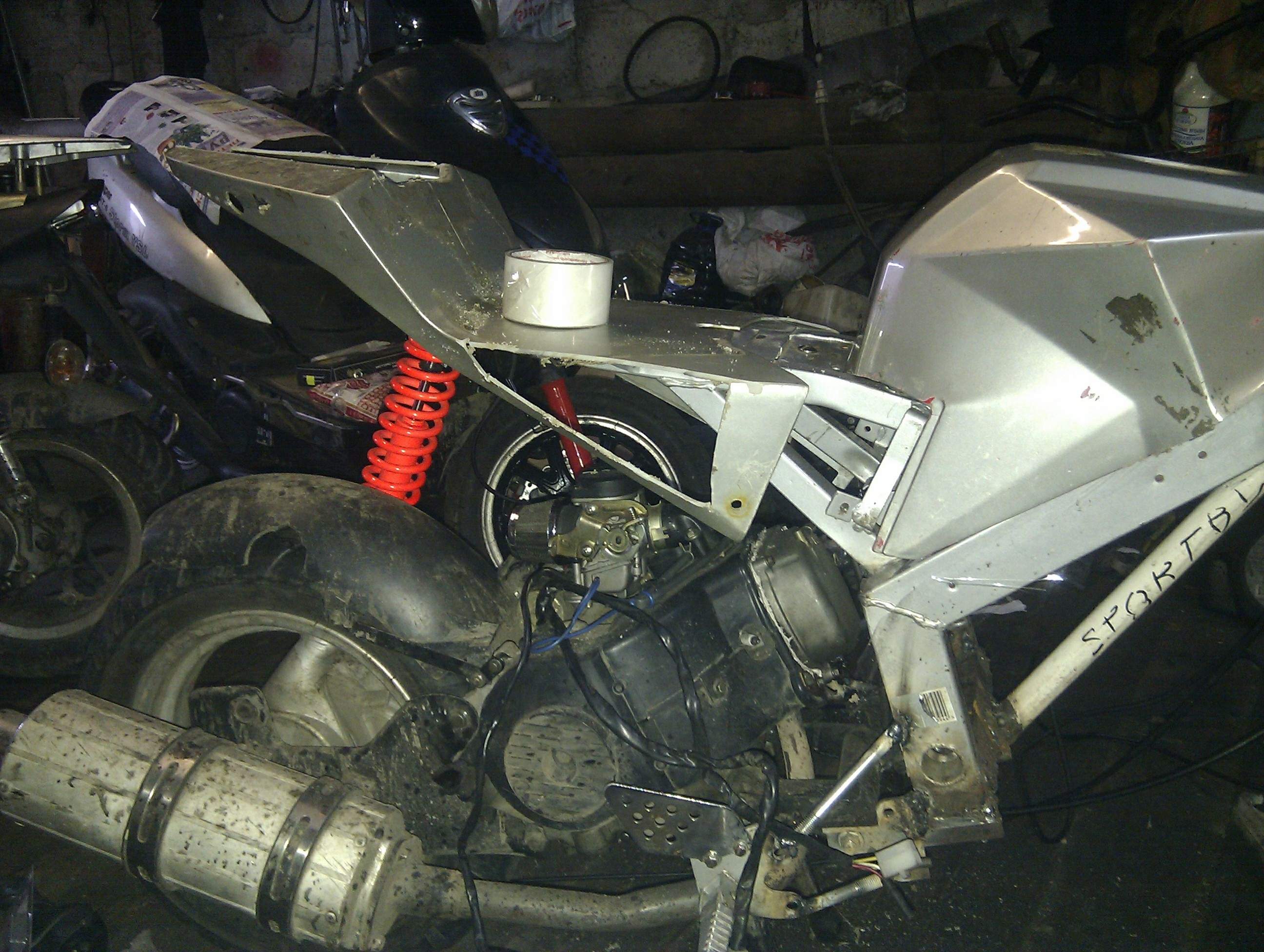

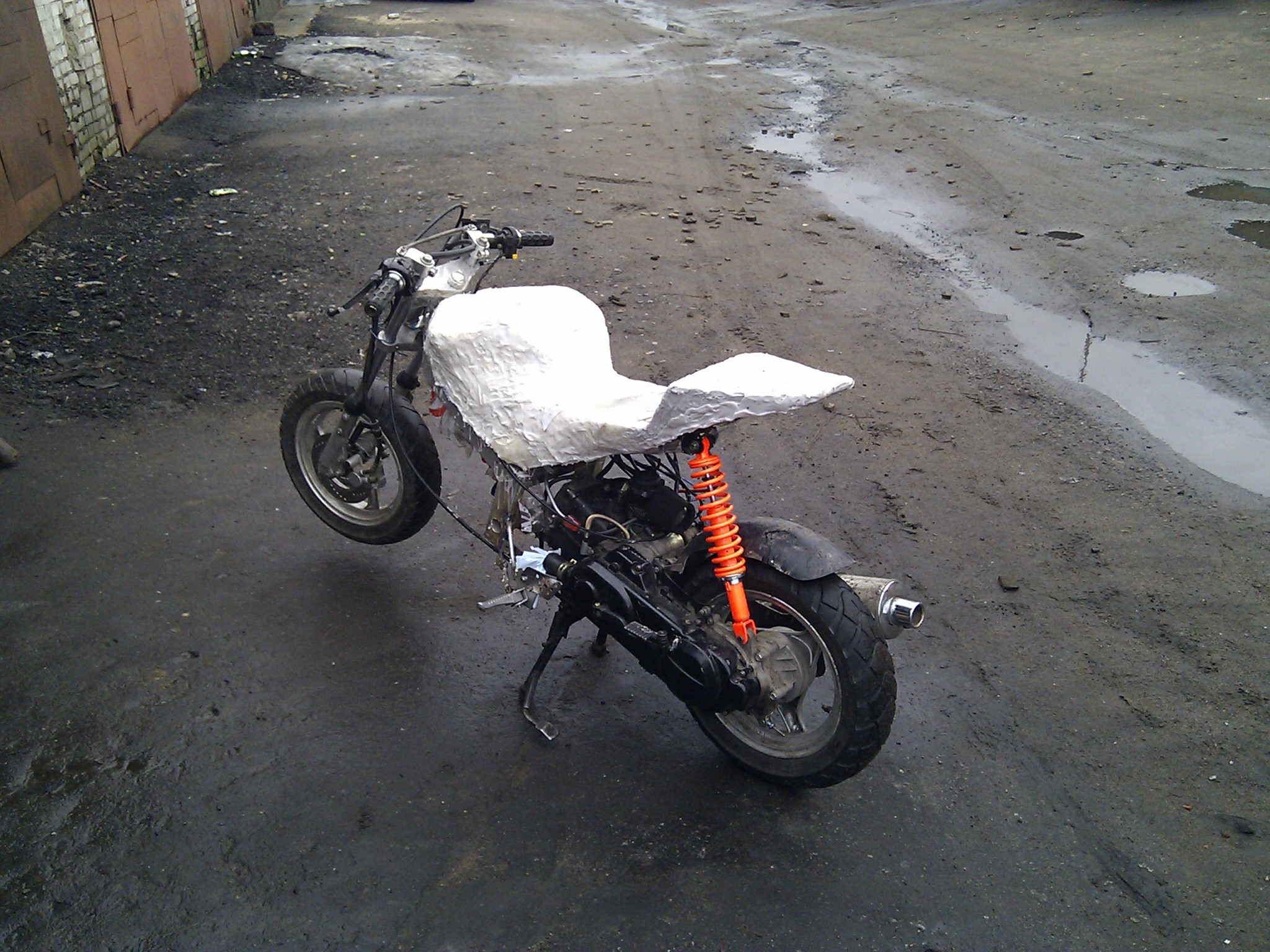

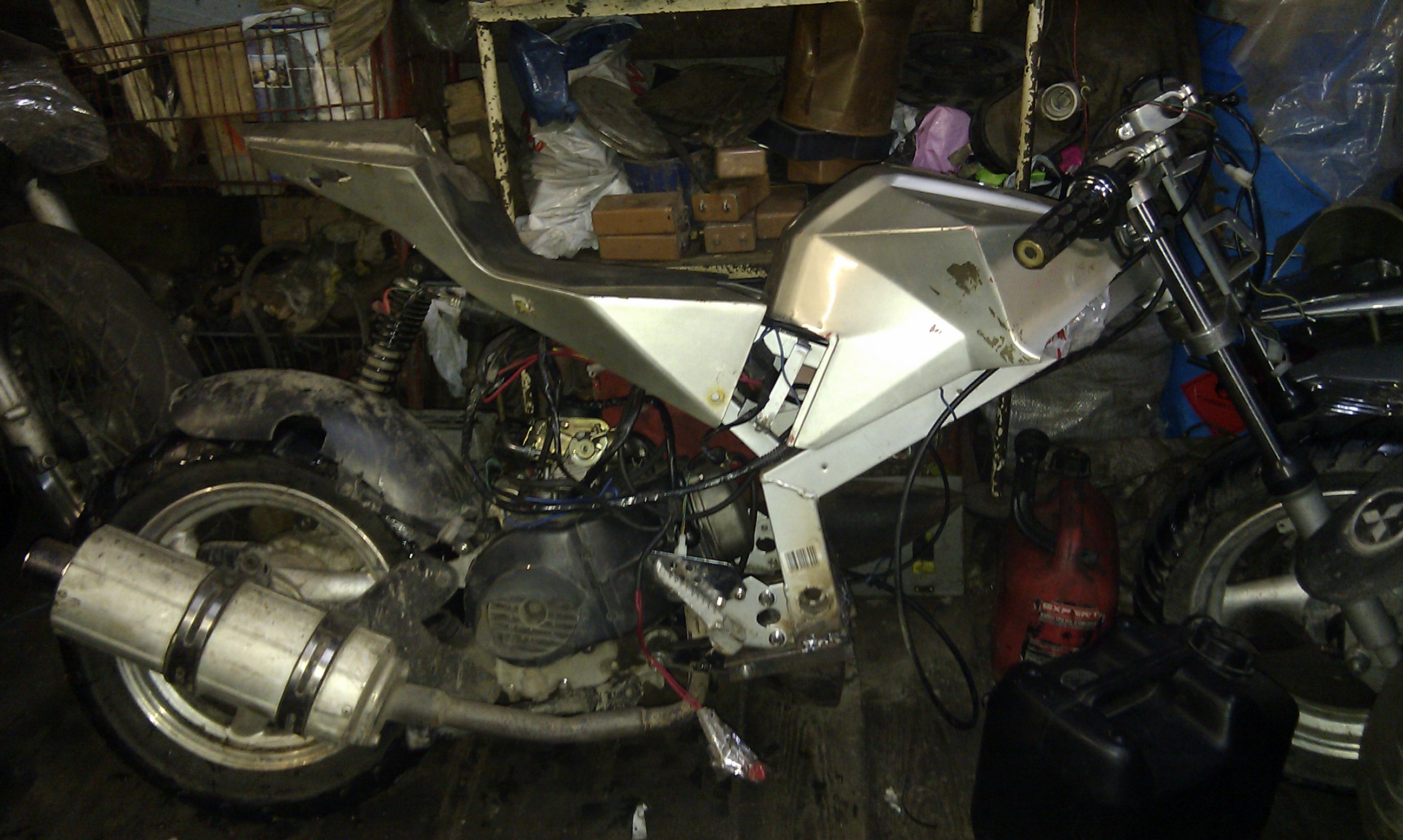

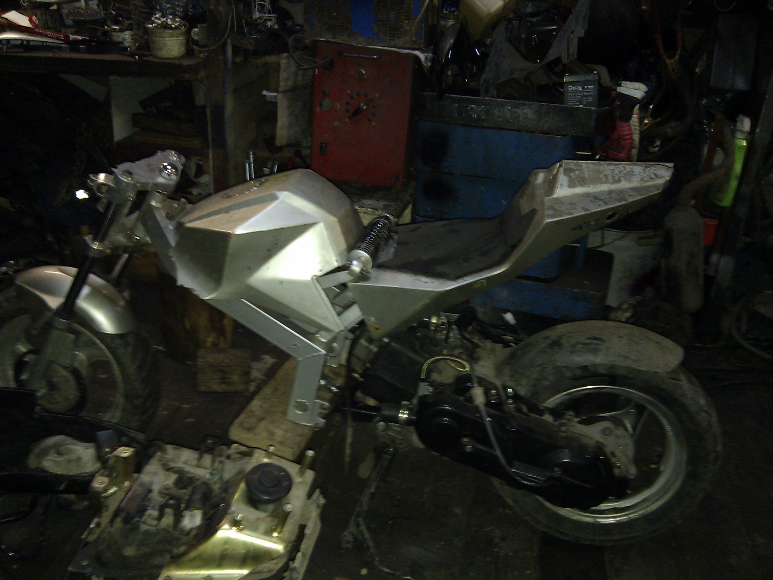

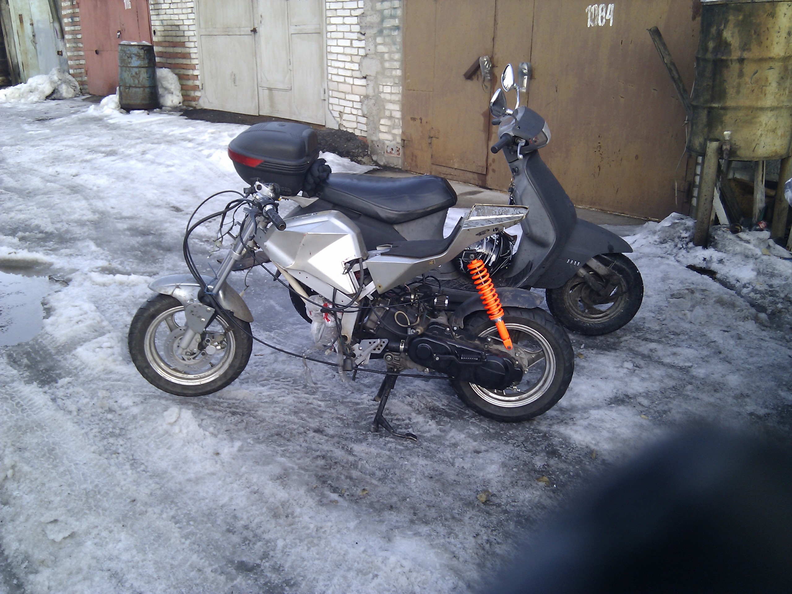

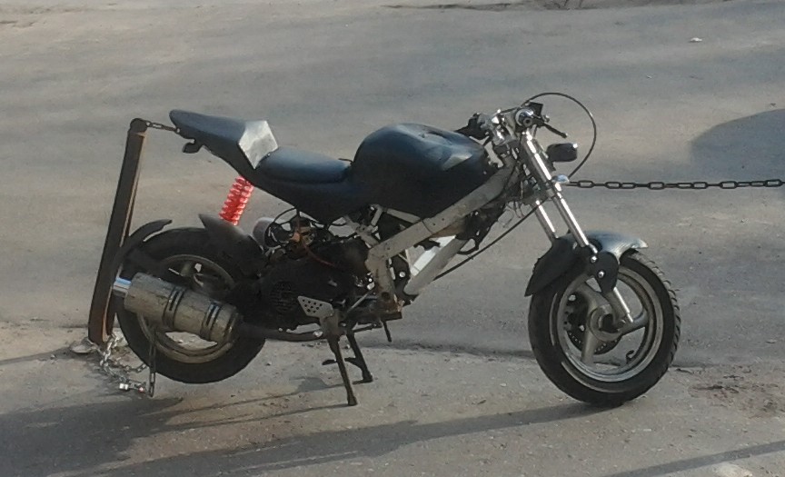

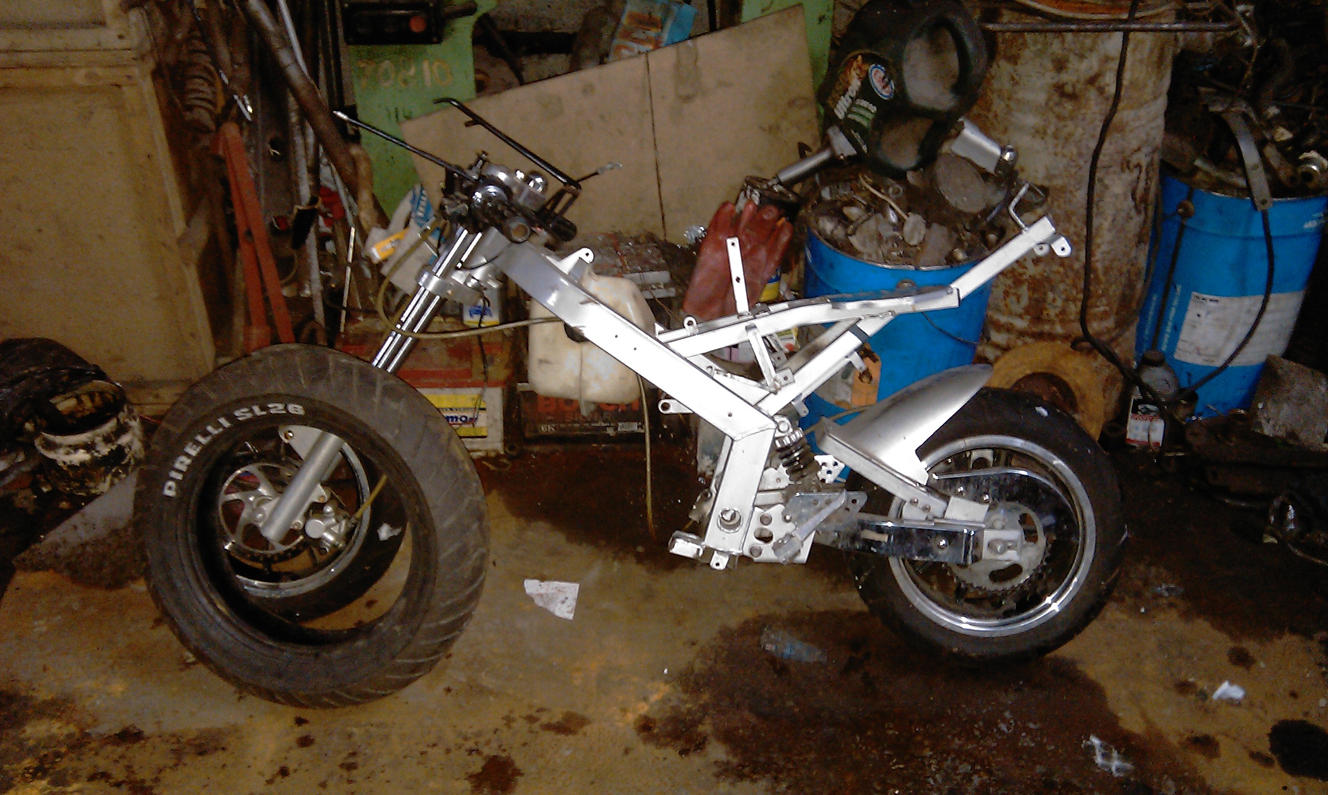

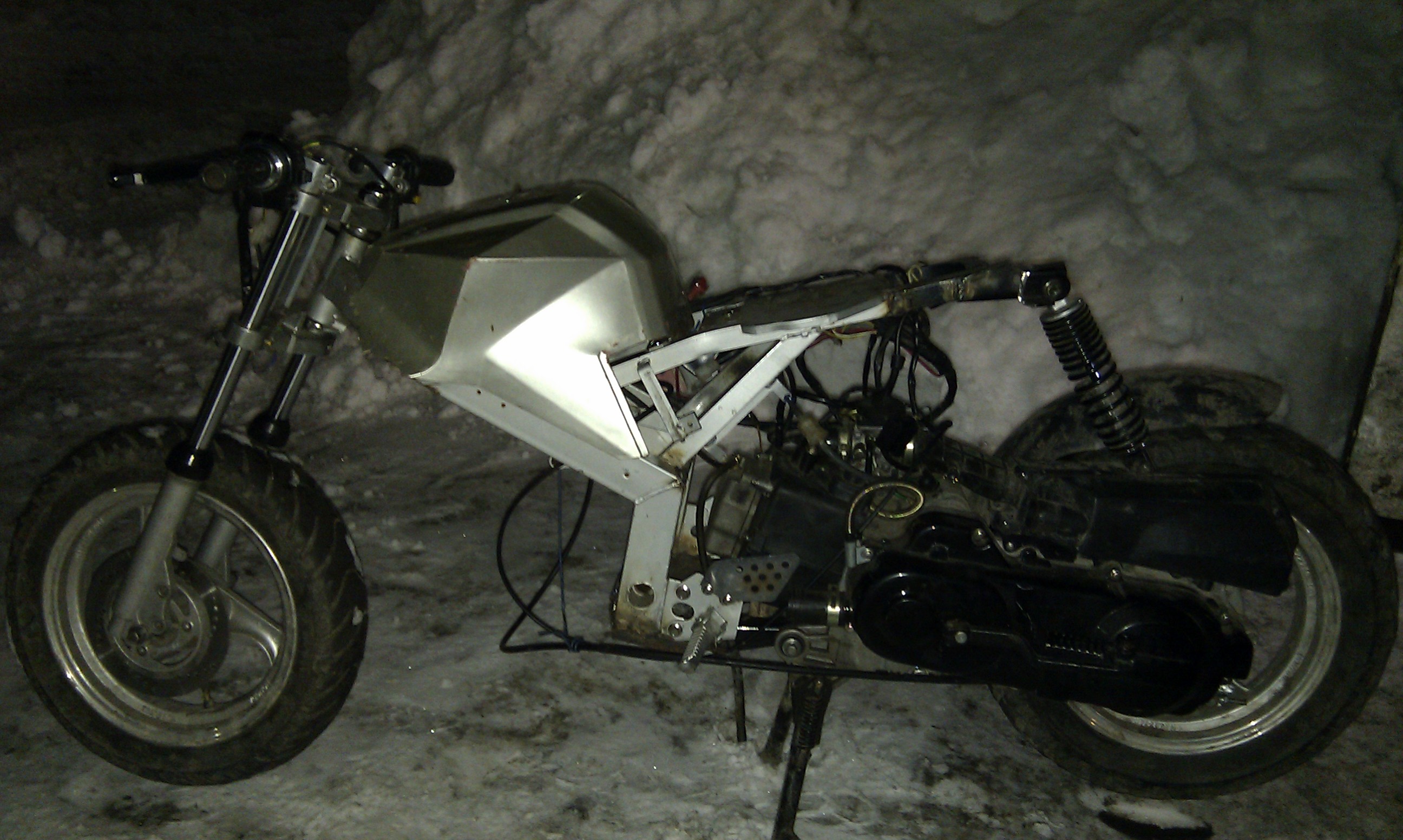

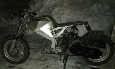

Рама от миди байка была основательно проварена и усилена. На последнем фото предыдущего сообщения аппарат уже на ходу и через 5 минут будет пробный заезд))

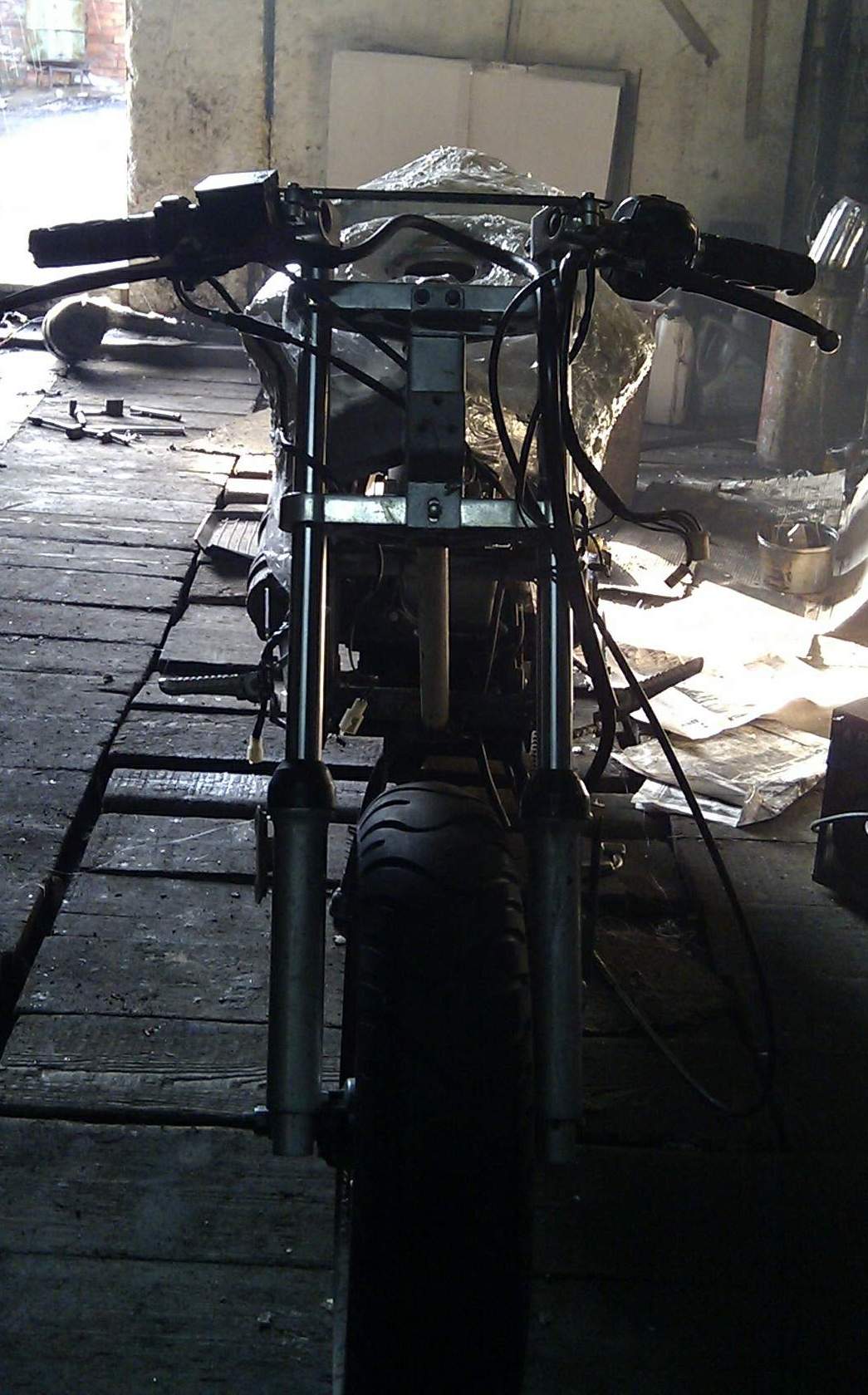

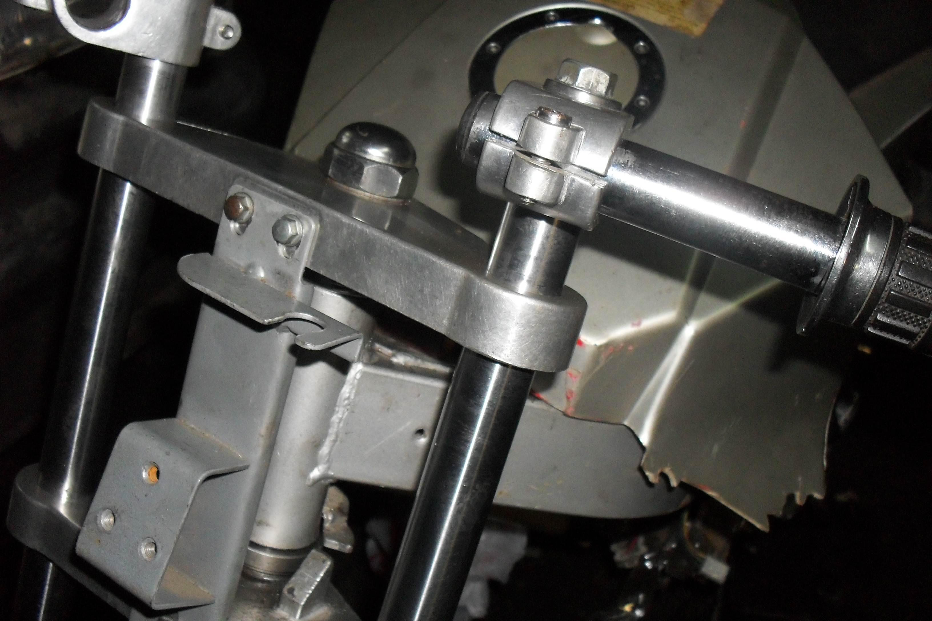

Далее пойдёт процесс доработки подвески, небольшой лифтинг вилки с целью поднять крепления руля до приемлемого уровня.
IMG_20120223_212517.jpg [ 806.97 KiB | Просмотров: 12896 ]
28-49.JPG [ 178.89 KiB | Просмотров: 12896 ]
Руль был поднят на 7см без ущерба для жёсткости конструкции вилки.

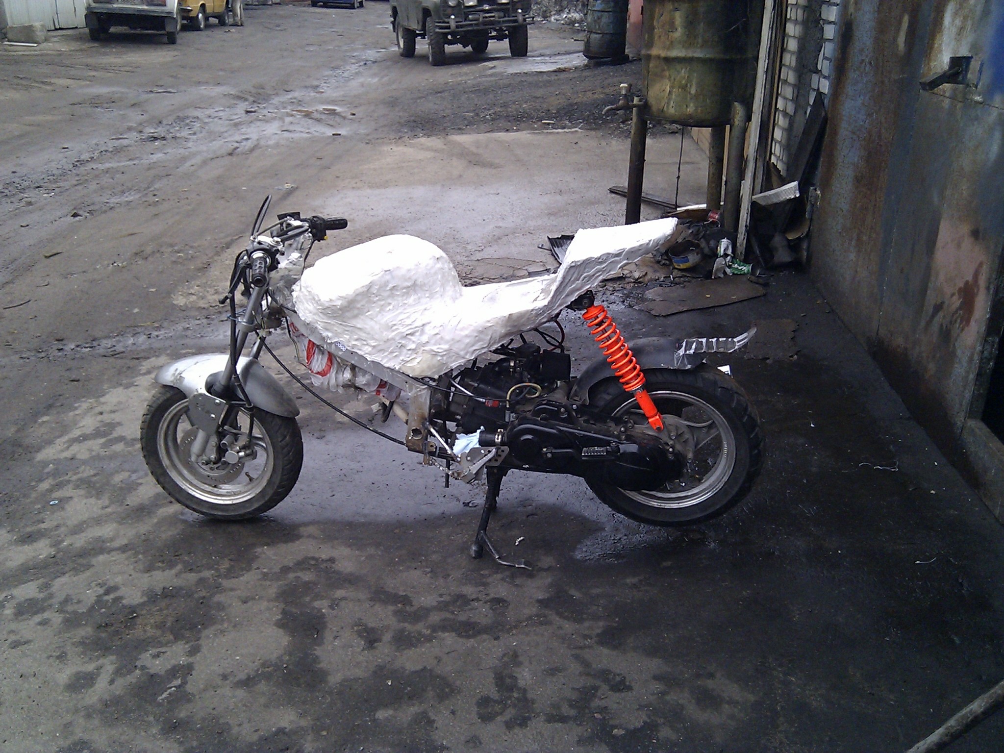

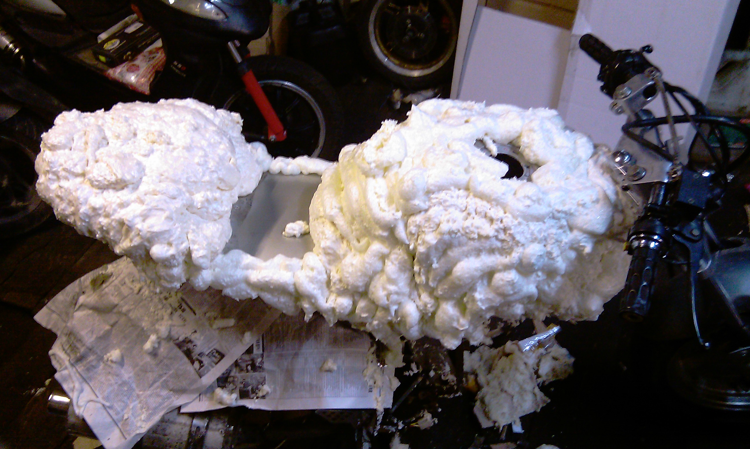

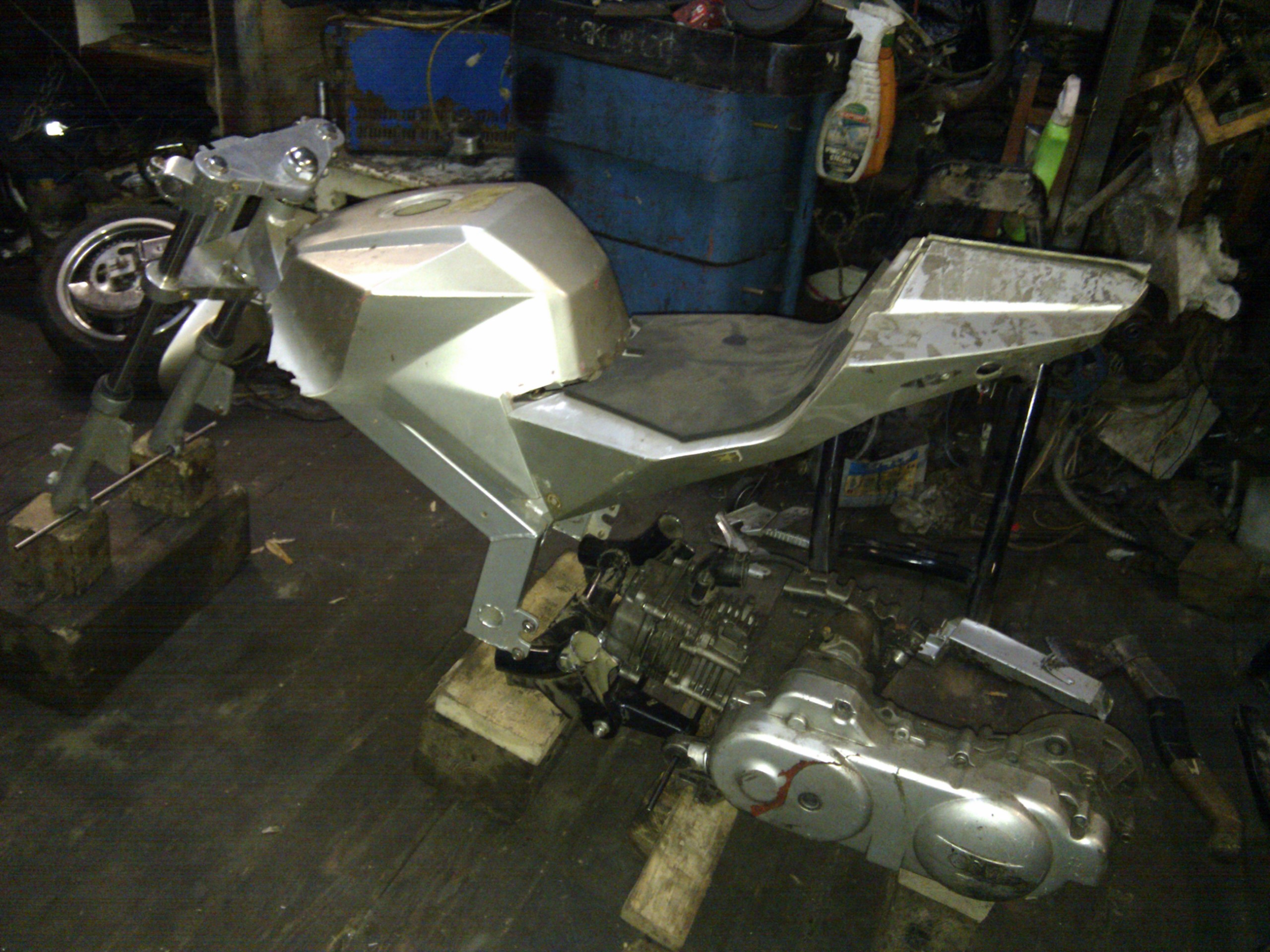

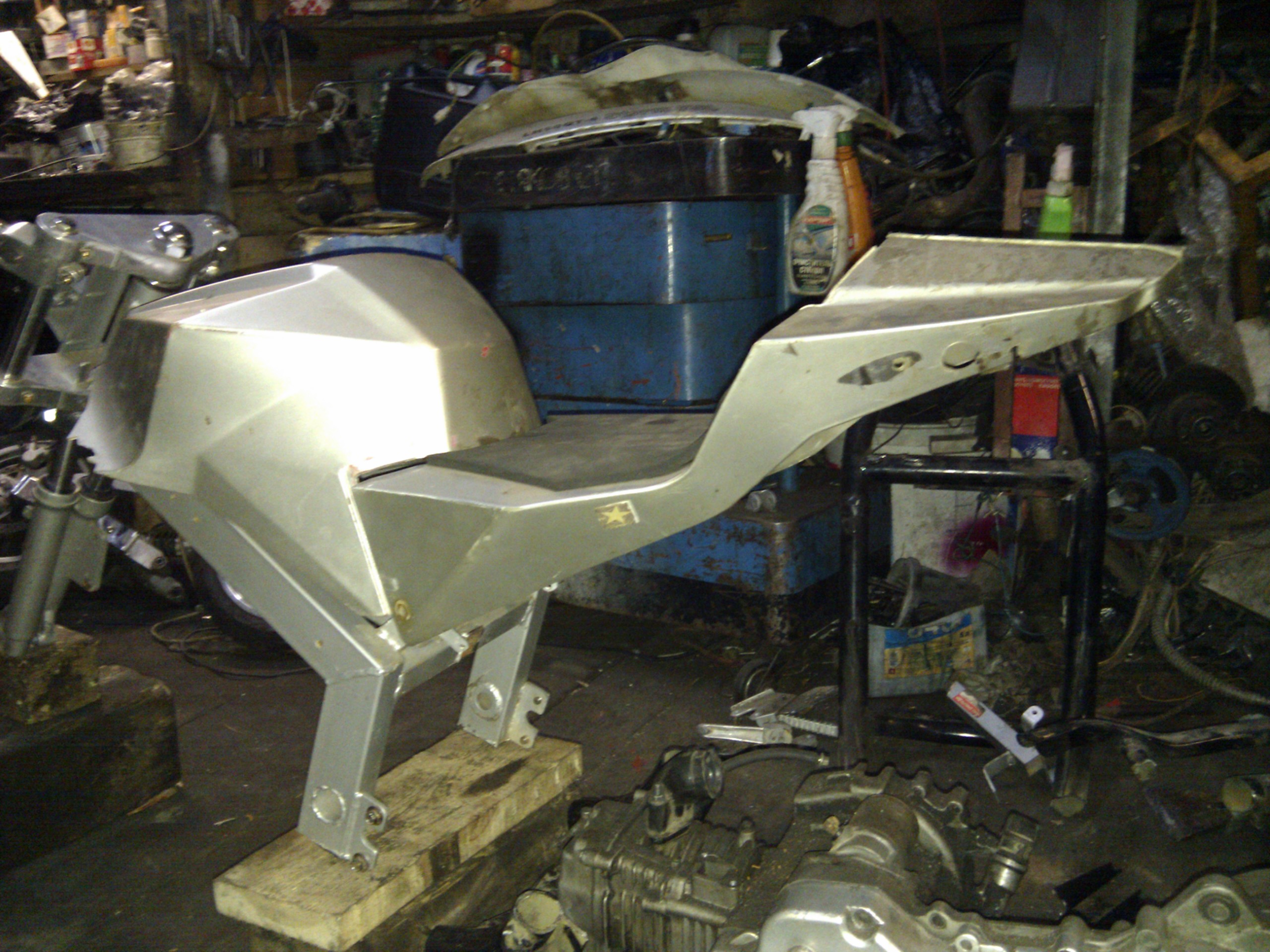

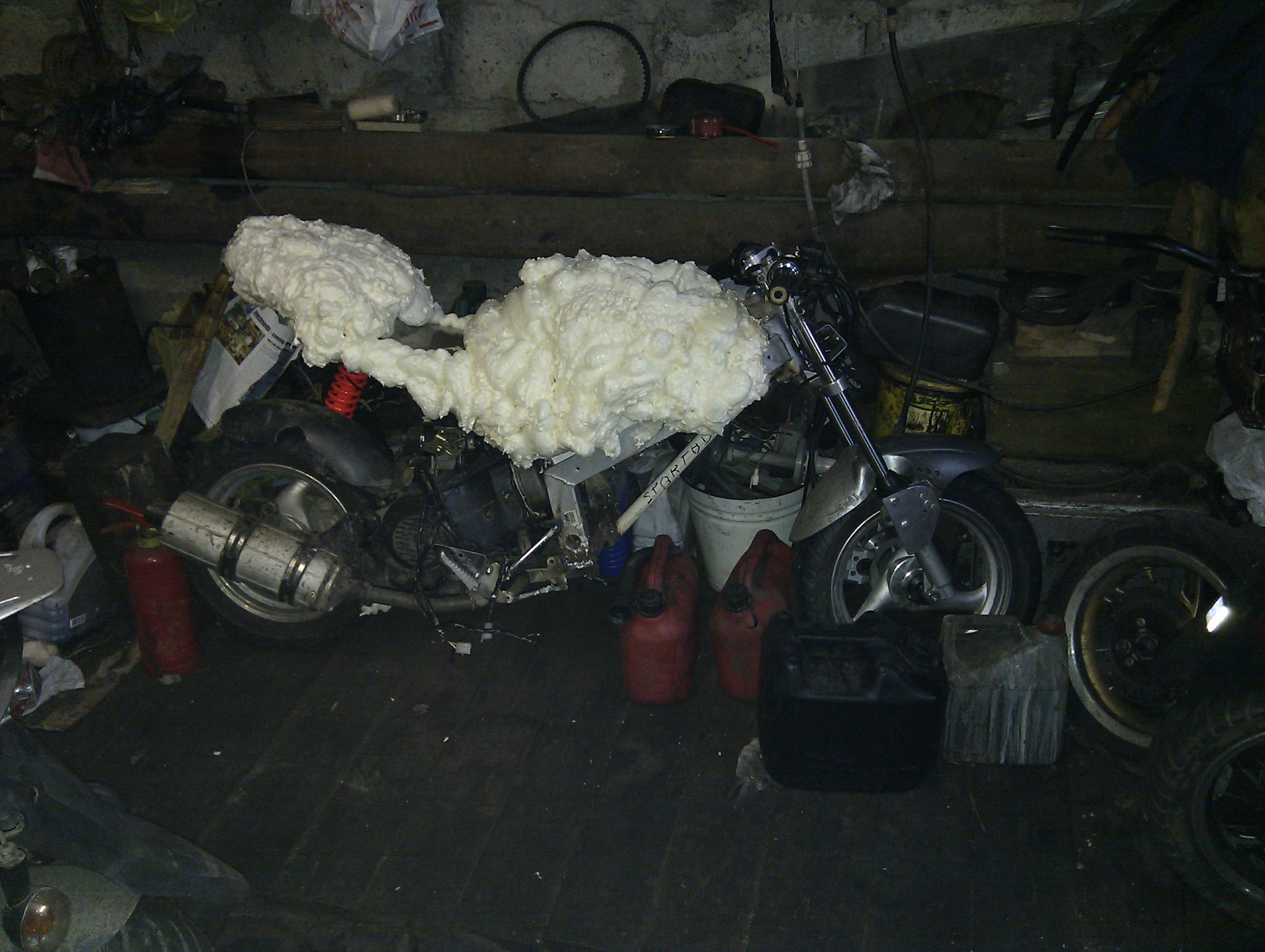

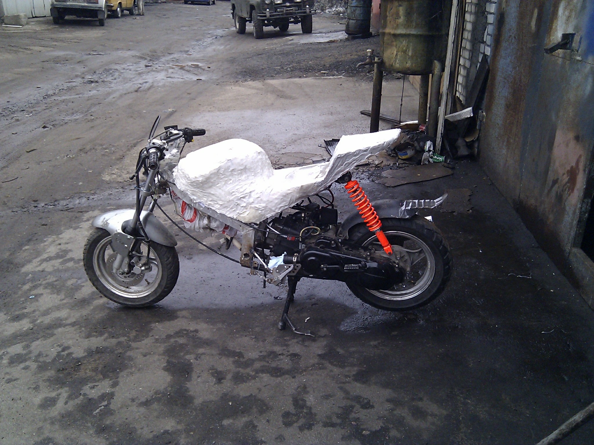

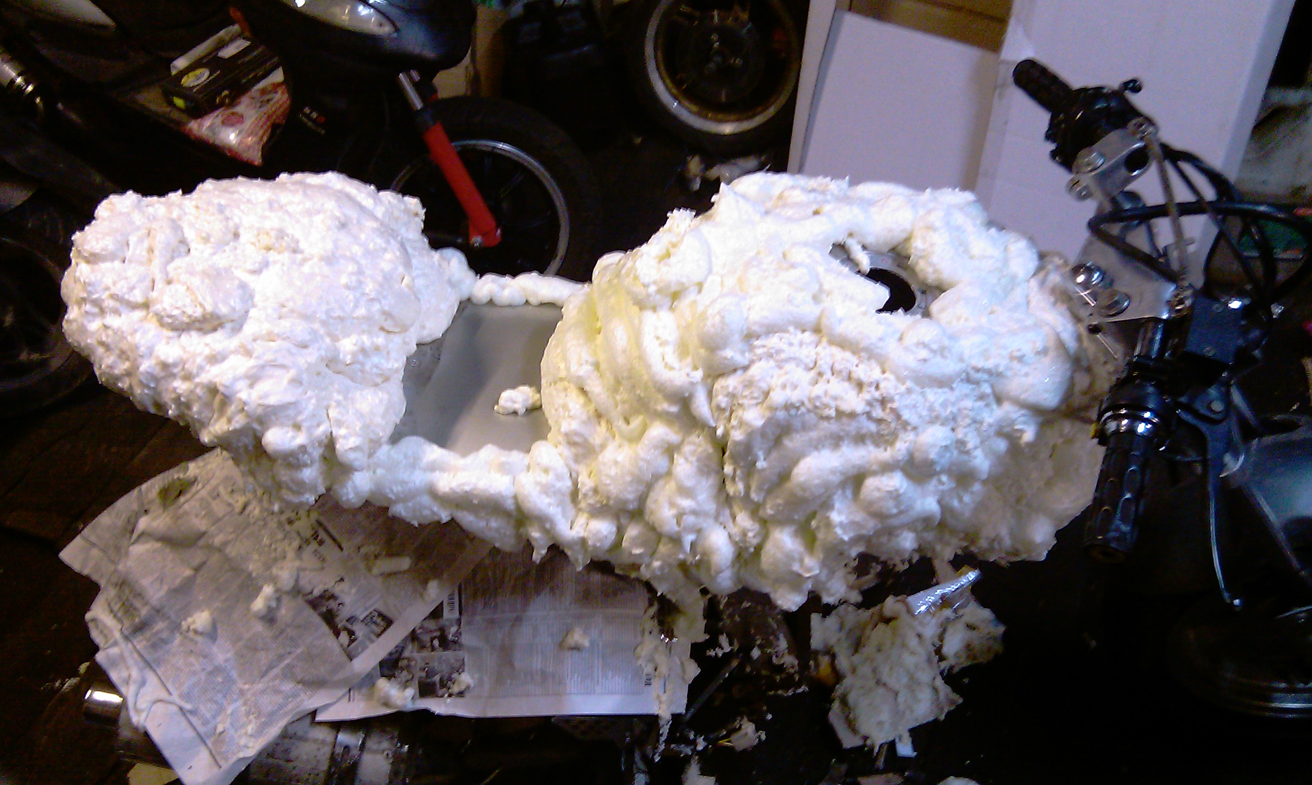

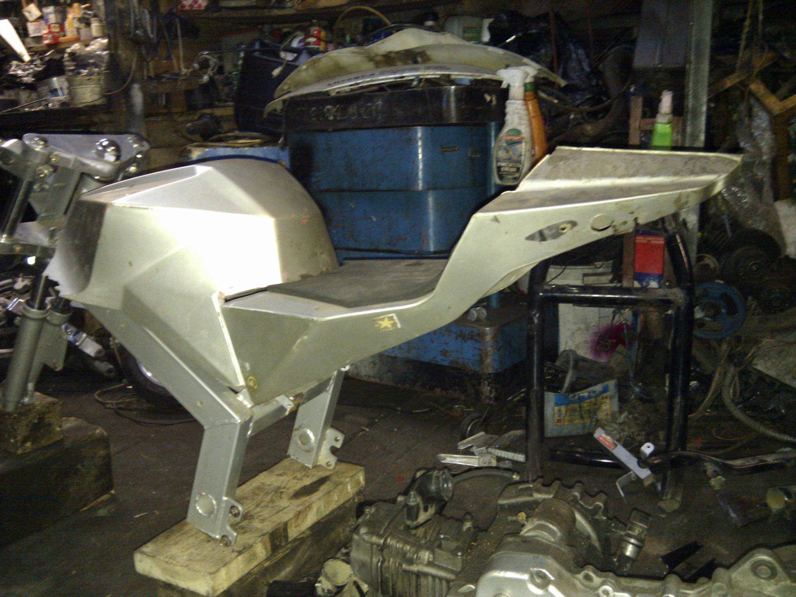

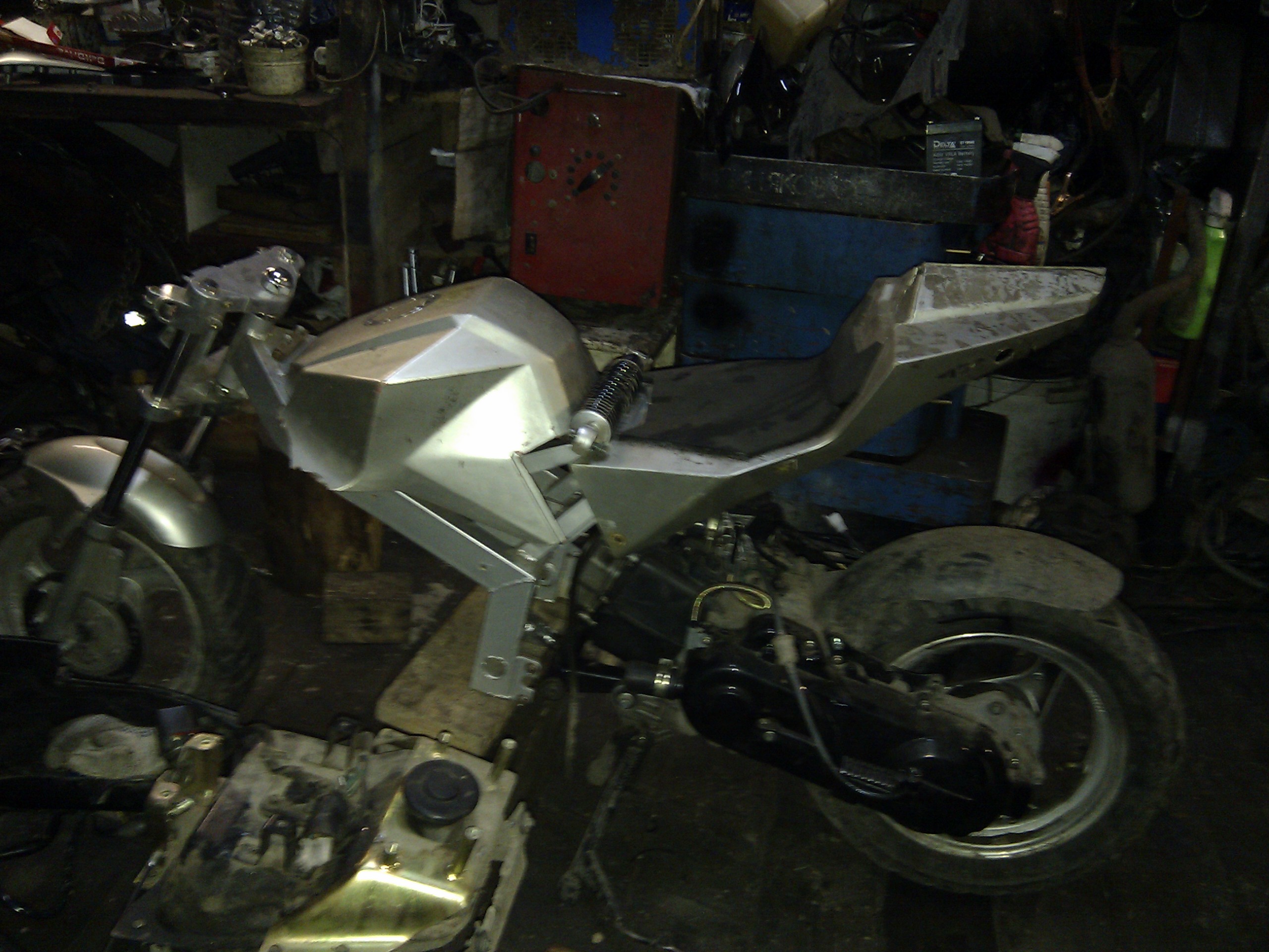

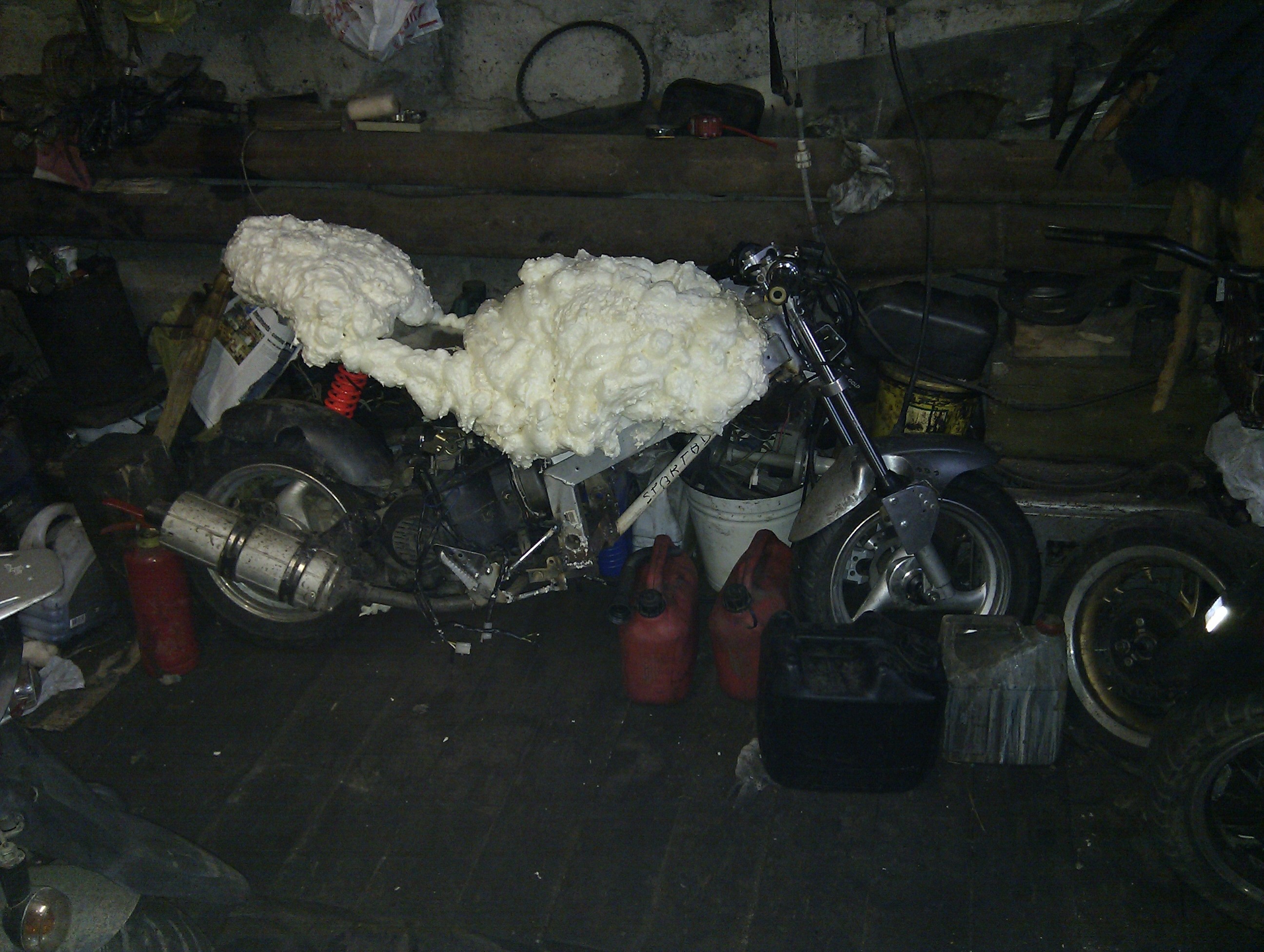

Далее пошёл процесс моделирования пластика:
07-15.JPG [ 478.38 KiB | Просмотров: 12896 ]
C360_2012-04-0221-16-23.jpg [ 923.32 KiB | Просмотров: 12896 ]
Обточка пены, покрытие эпоксидкой и т.д. и т.п...
C360_2012-04-1717-18-32.jpg [ 727.03 KiB | Просмотров: 12896 ]

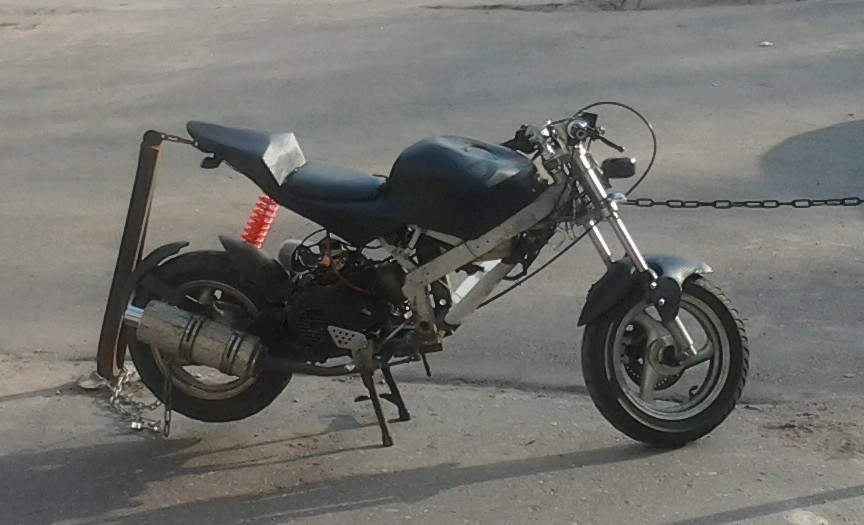

C360_2012-04-1718-56-18.jpg [ 705.97 KiB | Просмотров: 12895 ]

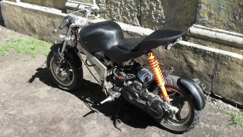

Далее было решено аппарат обтянуть плёнкой. Обтягивал первый раз, без косяков конечно не обошлось :005
Фоток обтяжки нет, не хватало рук... штук так 4-х :-D
Процесс установки электрики описывать не буду - нудно и не интересно.

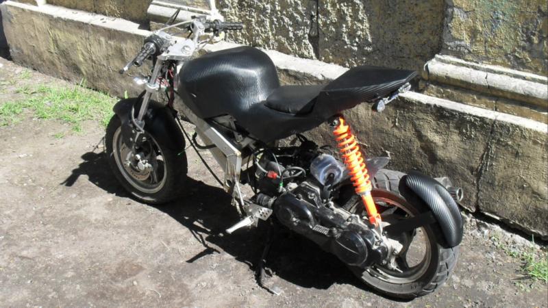

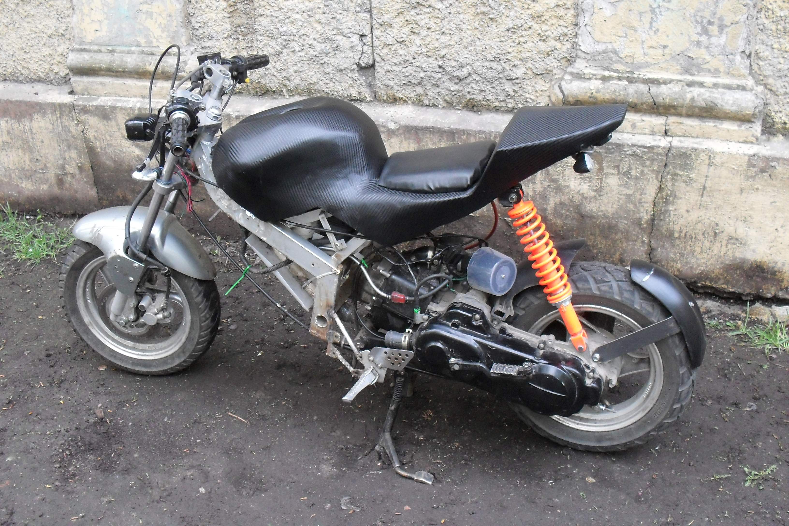

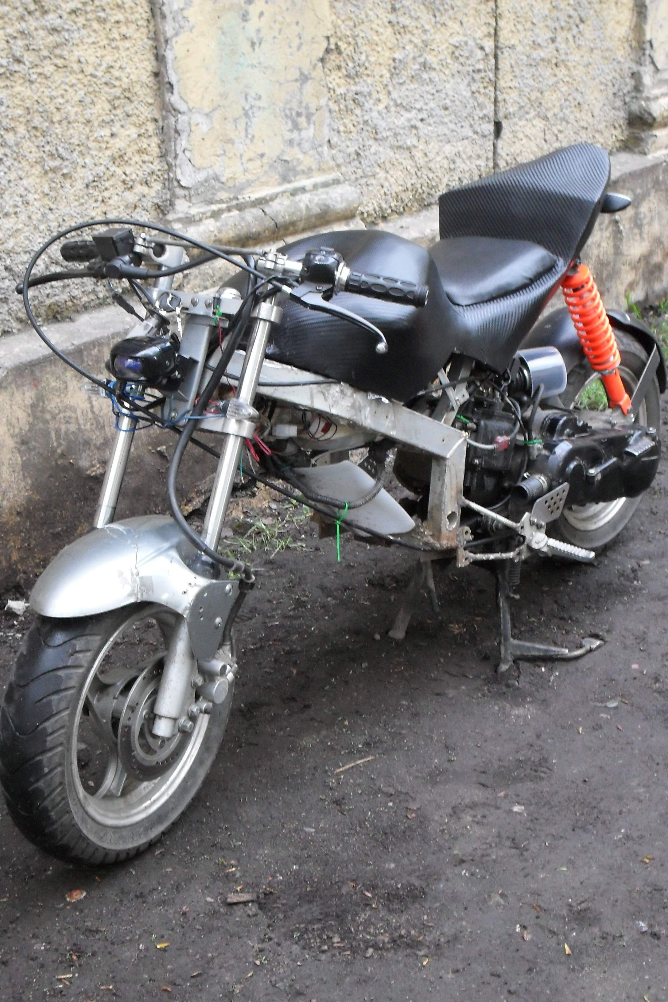

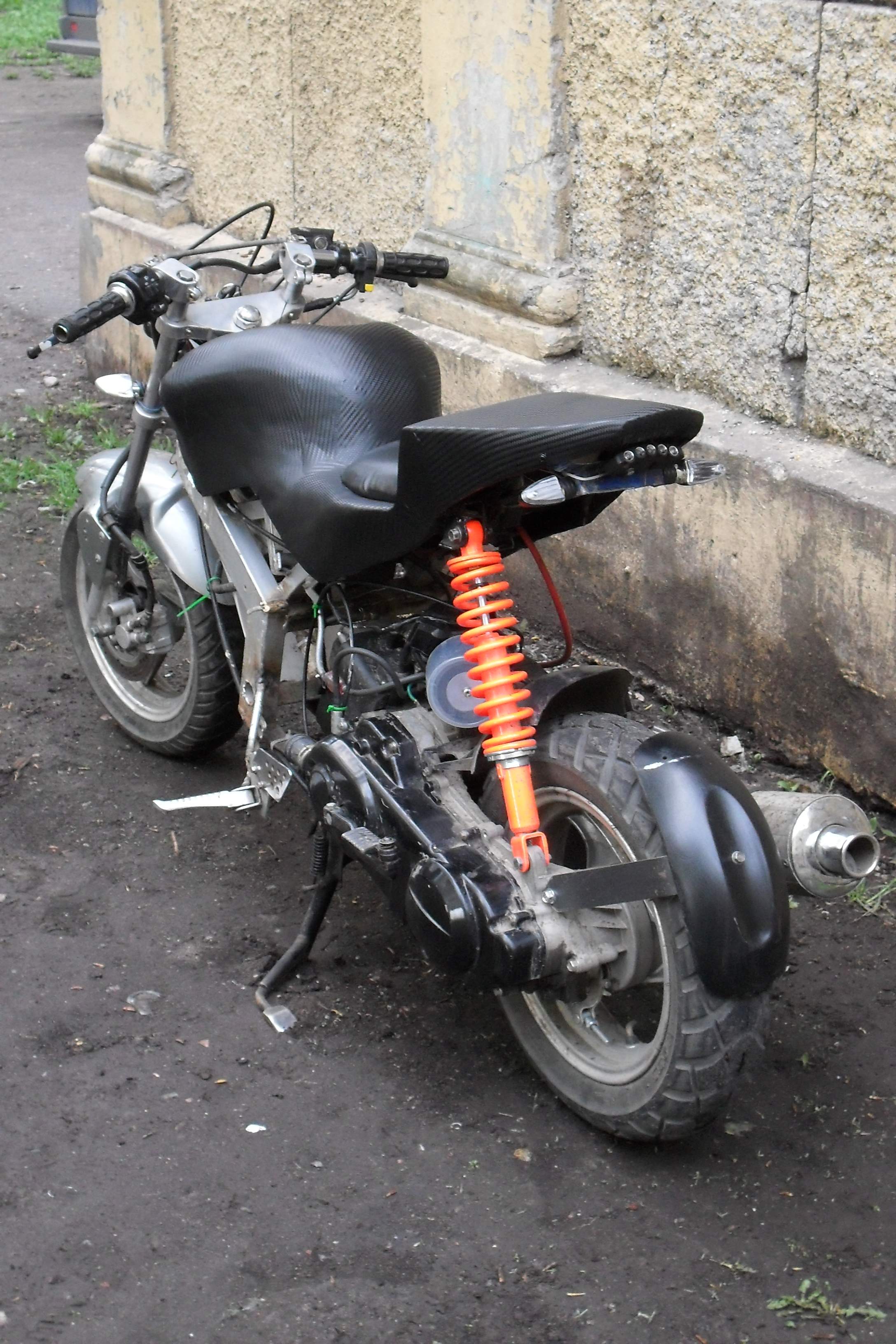

На данный момент аппарат выглядит так:
SDC1886233.JPG [ 656.71 KiB | Просмотров: 12895 ]
61.JPG [ 780.53 KiB | Просмотров: 12895 ]
864.JPG [ 661.5 KiB | Просмотров: 12895 ]
Многое ещё не доделано, что-то стоит временное (щиток белый на раме снизу закрывает движёк от грязи, потом его не будет), фара будет двойная, крылья обтяну карбоном и т.д.
Скажу немного о начинке. Движёк полностью стоковый (82сс made in china и пружинки koso +1500 за тюнинг не считаю). Сначала планировал оставить малосси мультивар с сириуса, но потом запилив сток понял что нет смысла, с пиленым стоком едет ничуть не хуже ;-)
На данный момент всё, по мере продвижения проекта буду дополнять тему фотками.
Небольшое дополнение.
Бак у аппарата самопальный, ёмкостью если под завязку в аккурат 6 литров, что при отсутствии датчика топлива неплохо (у донора был 1,5 литра). Последние замеры показали вполне ожидаемый расход в 3-3,2 литра в режиме "тапка в пол". Т.ч. запас хода почти в 200 км:-)

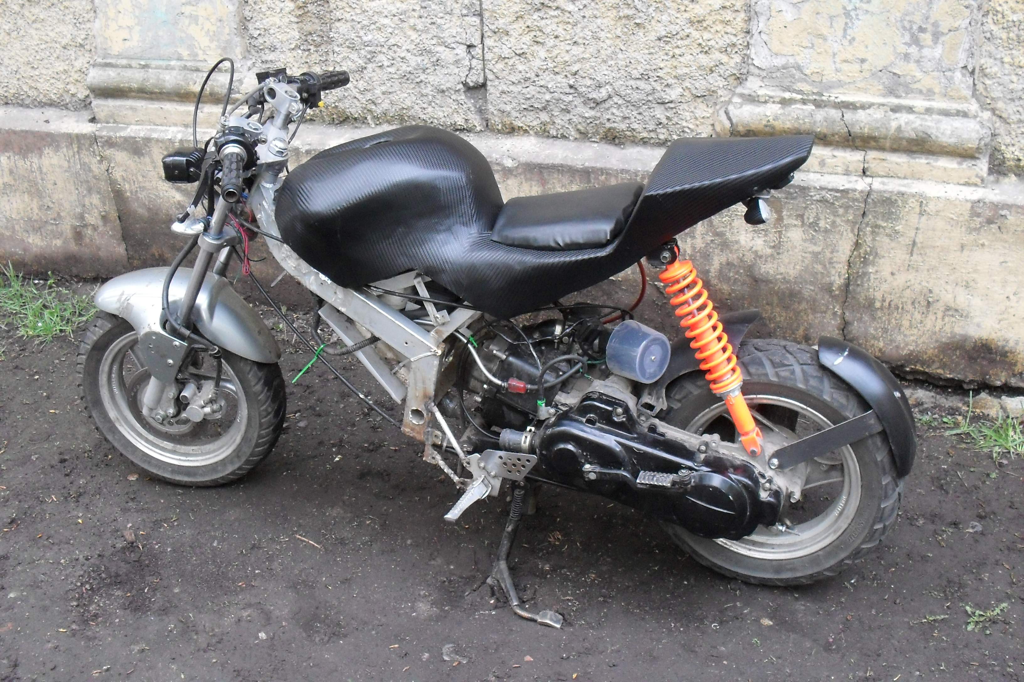

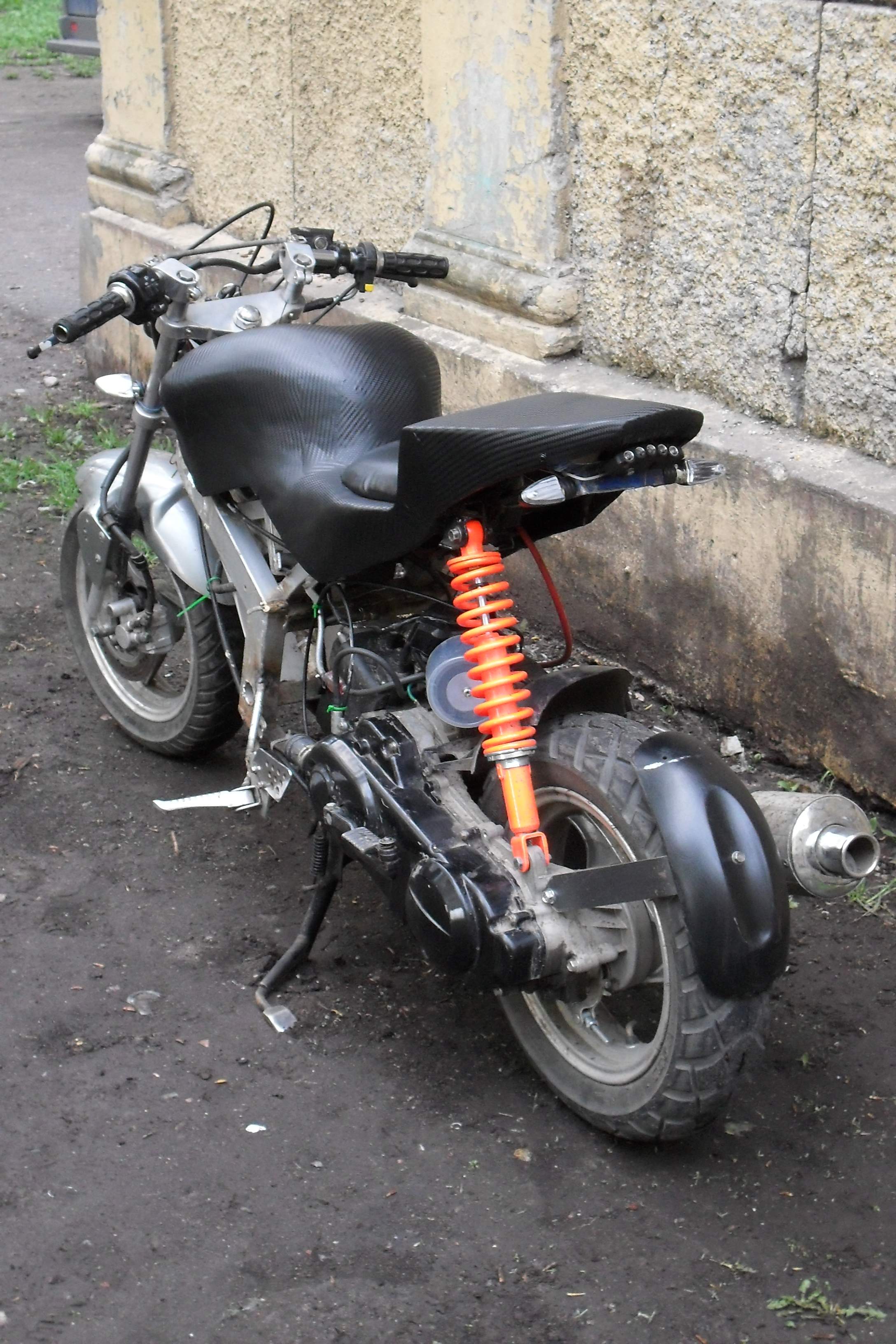

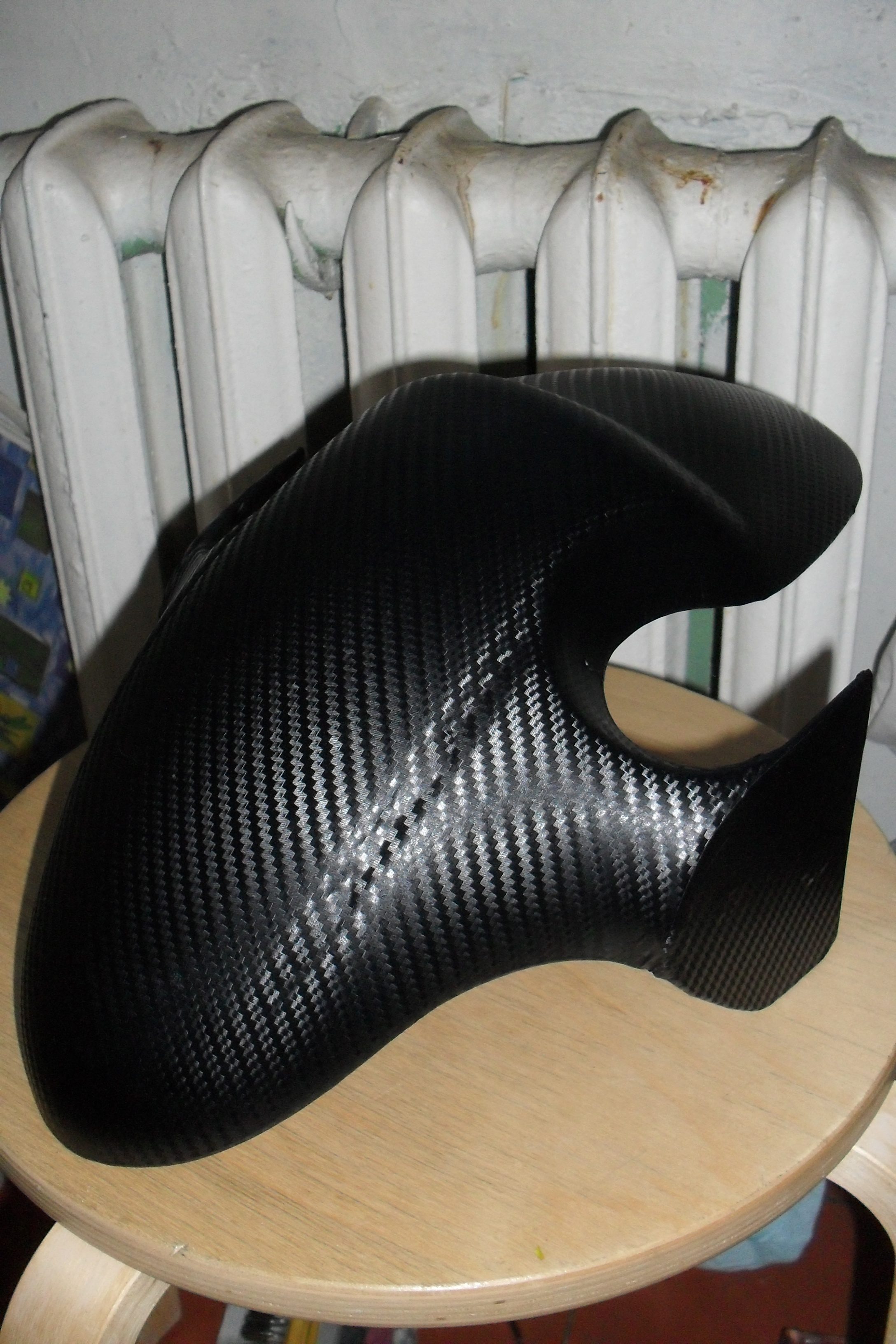

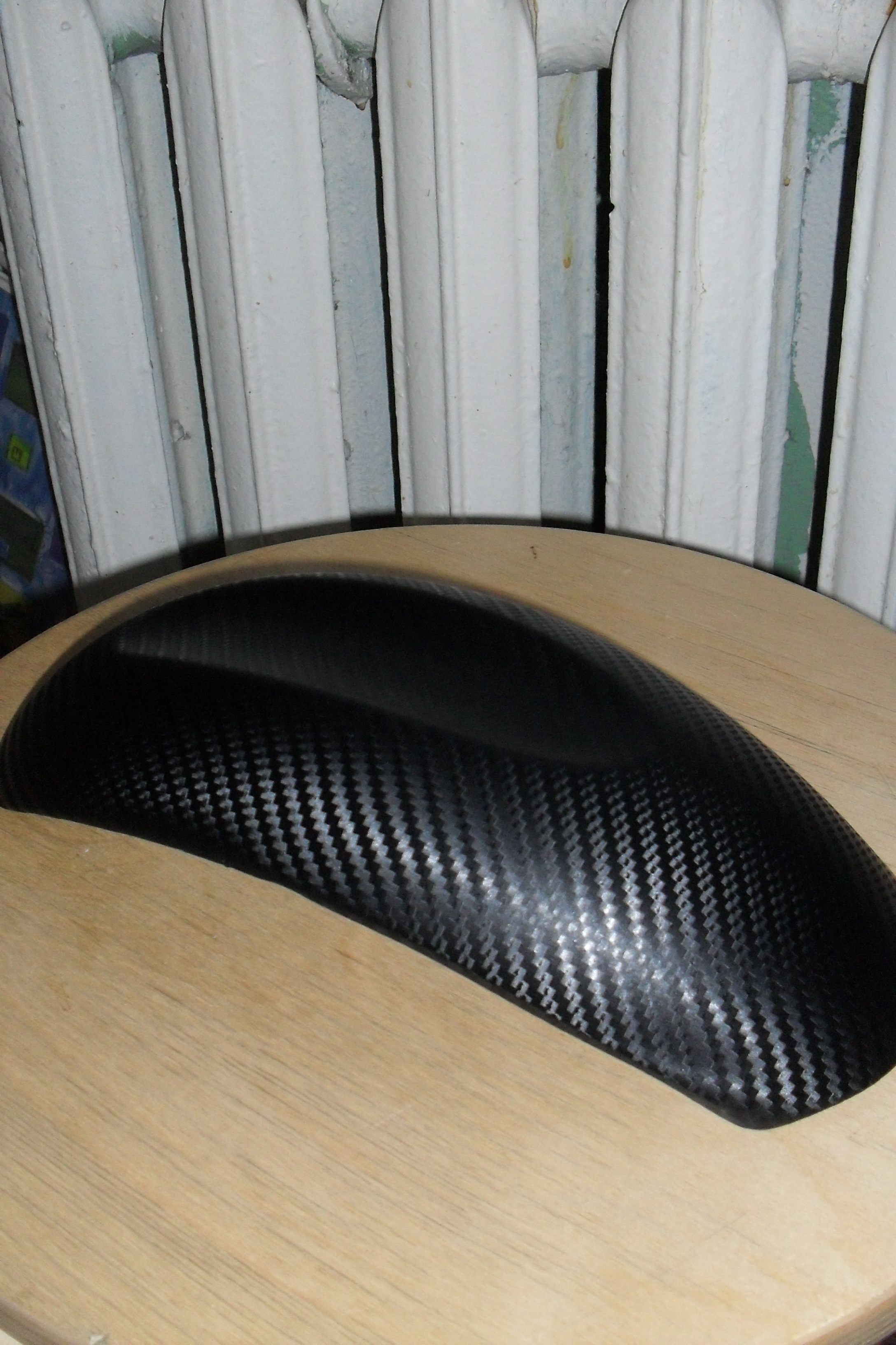

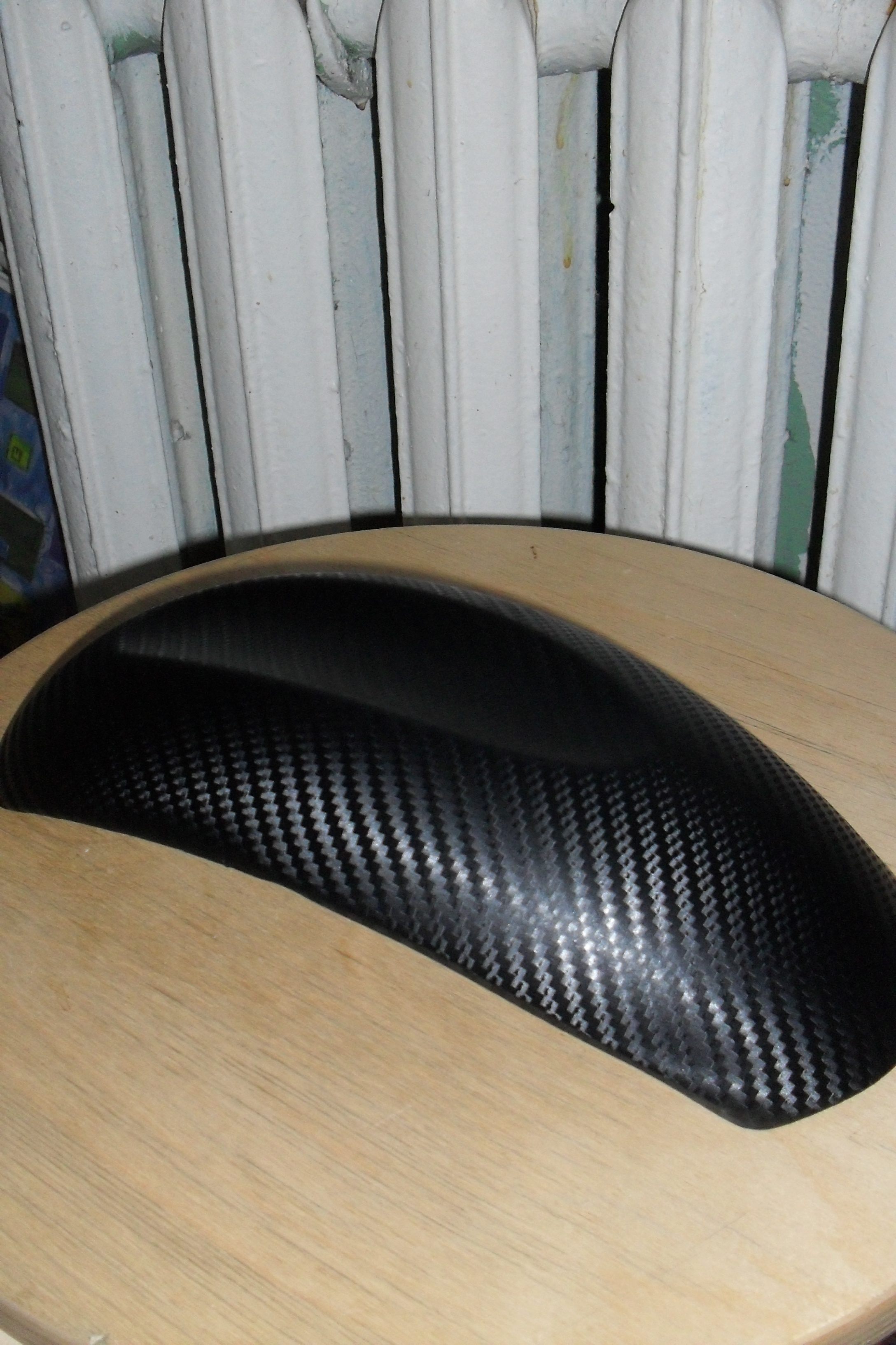

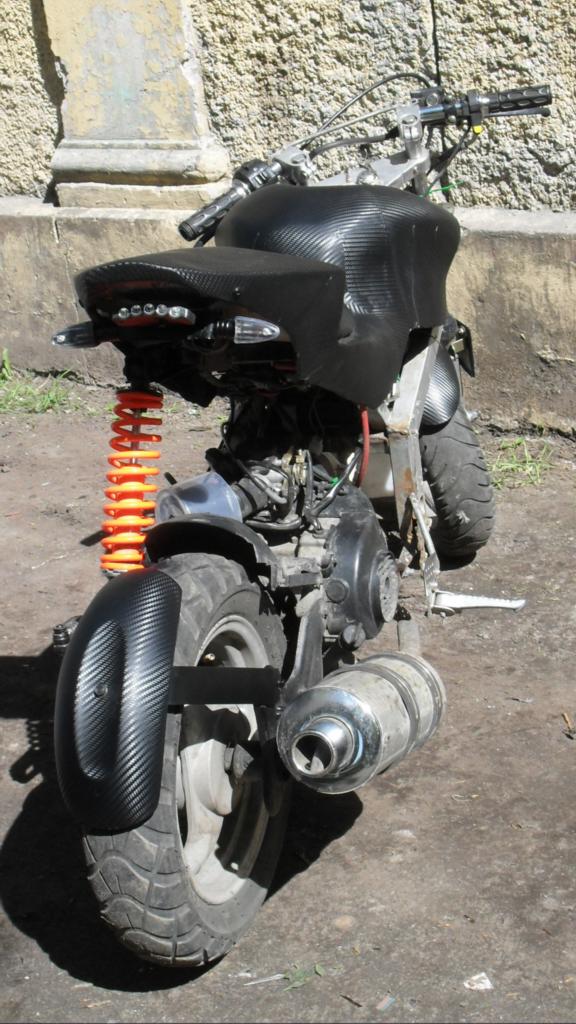

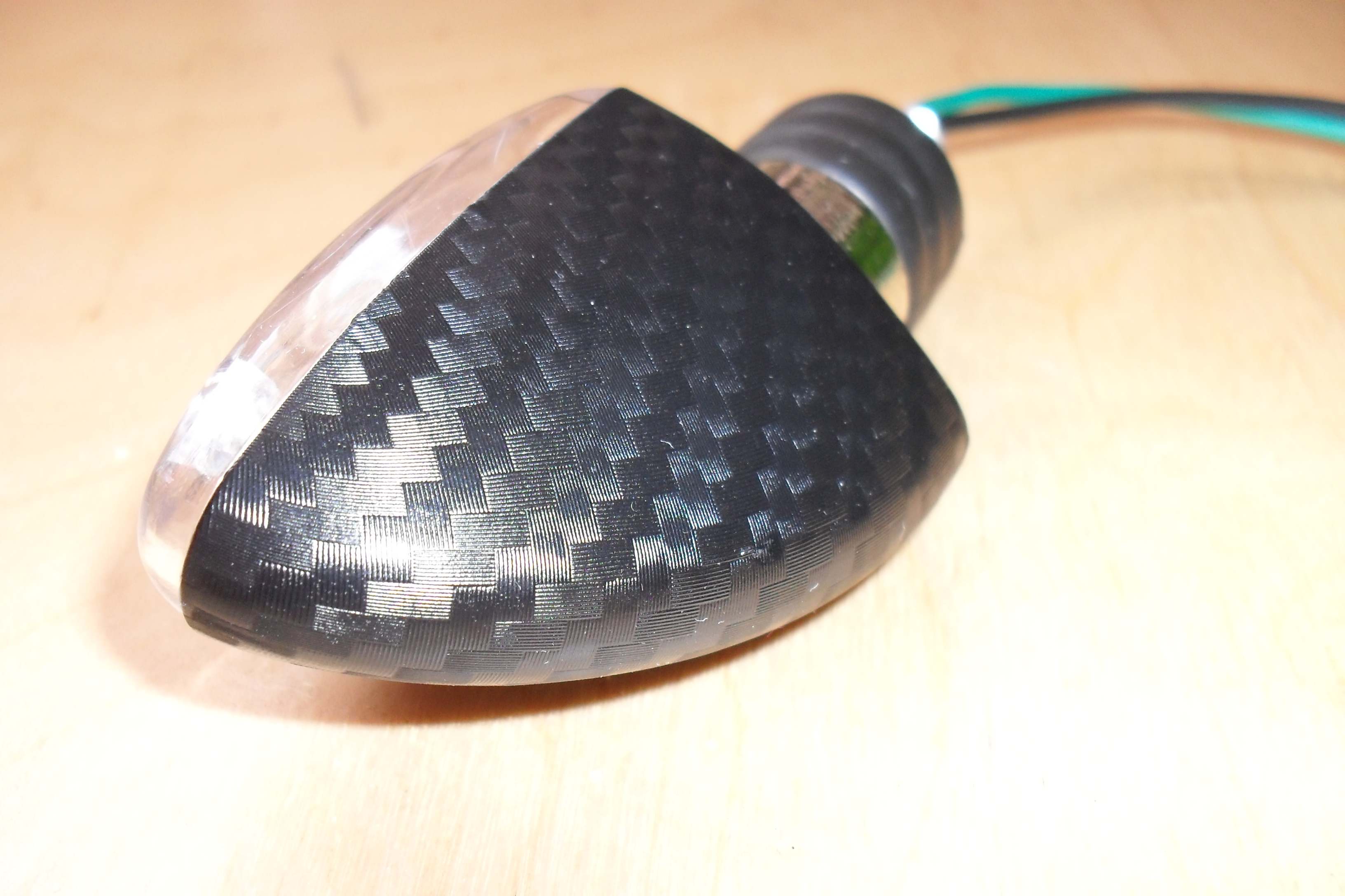

Руки дошли до крыльев :)
85.JPG [ 704.96 KiB | Просмотров: 12840 ]
87.JPG [ 796.36 KiB | Просмотров: 12840 ]

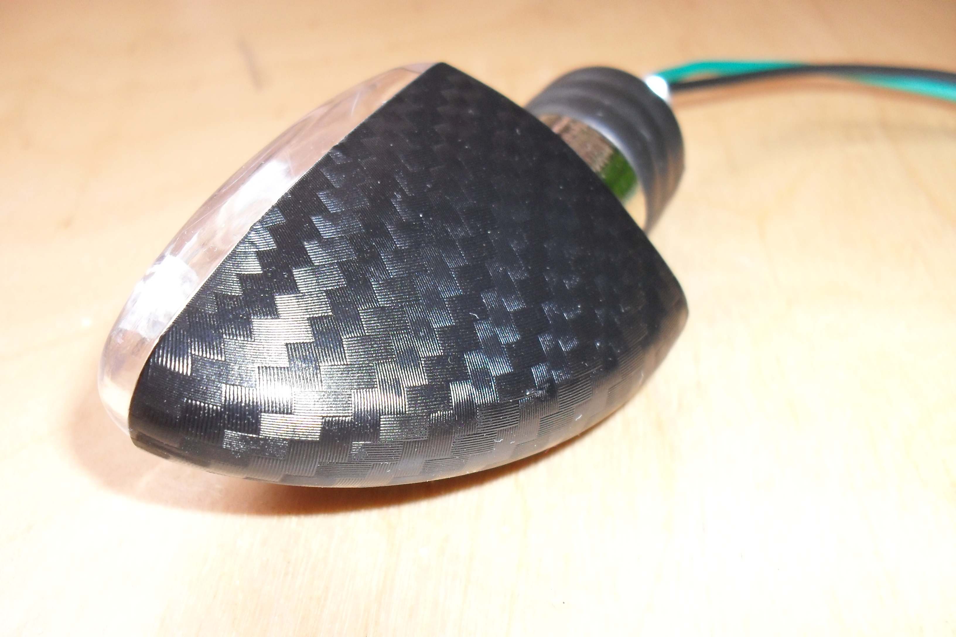

Поворотник

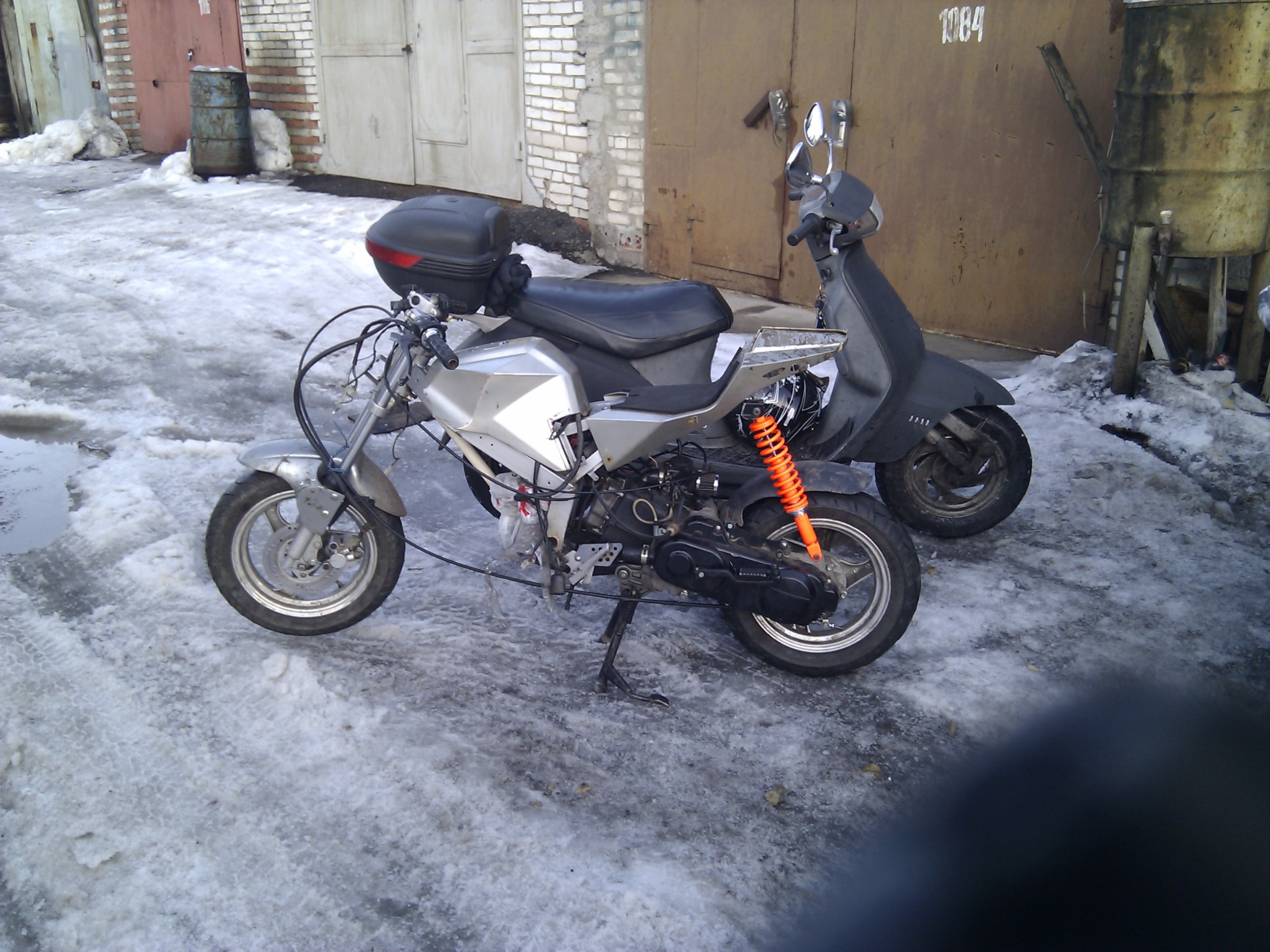

Ещё пару фоток из архива
IMAG0003.jpg [ 761 KiB | Просмотров: 12834 ]
Для сравнения размеров

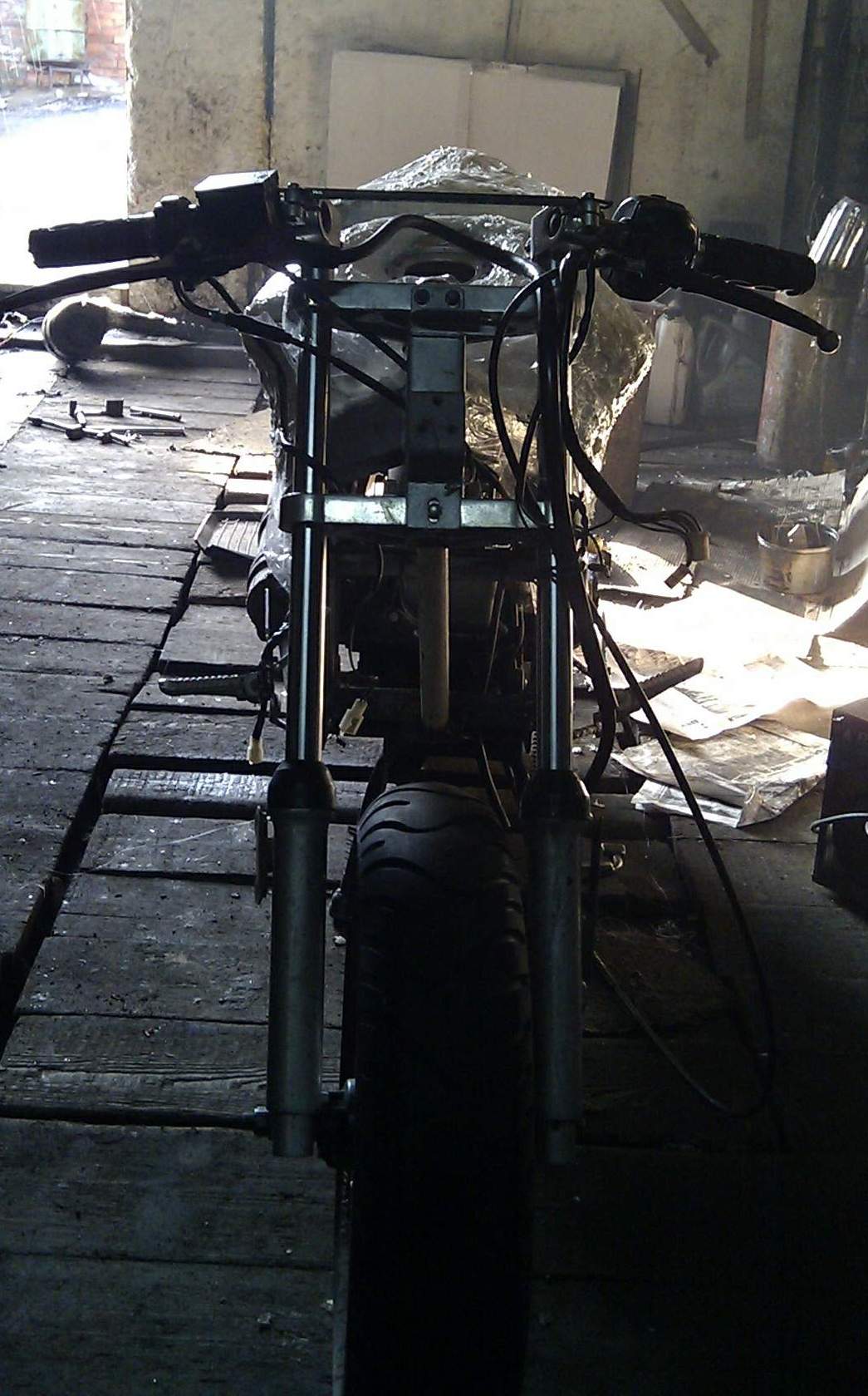

Там изменялся размер пластика. Пластик тот что был был неплох, но неплох для маааленького мопедика. Я увеличивал габариты порядка 12-14см в длину и чуть в ширину. Делал аппарат под себя и свои 180см.
Нашёл фото удлиннённой вилки. Мегареспект товарищу Sergeyy за помощь и вообще за всё, без него проекта не было бы *DRINK*

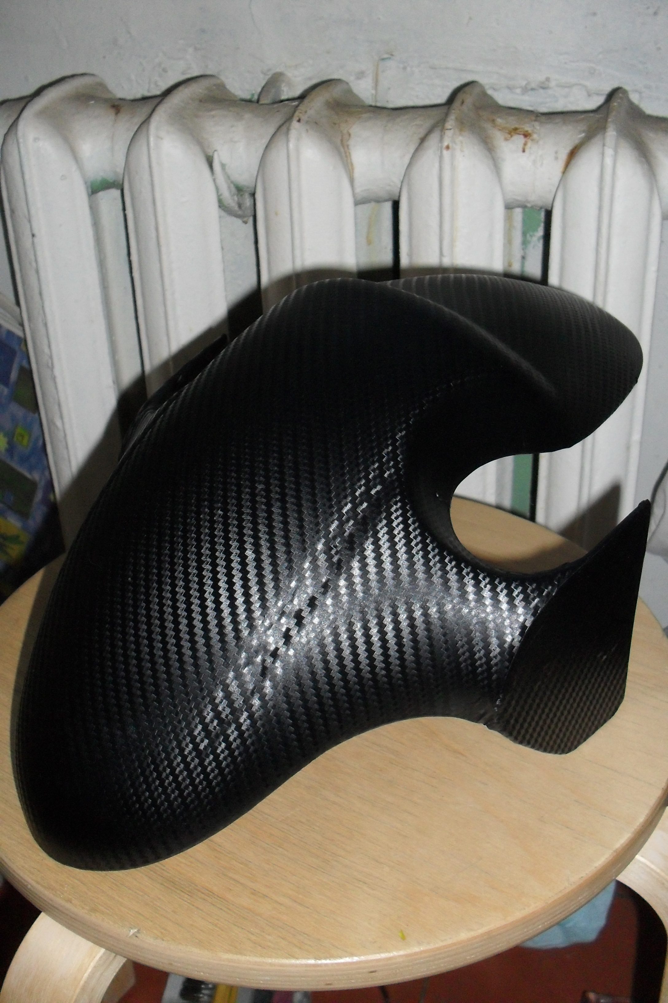

Обновление.

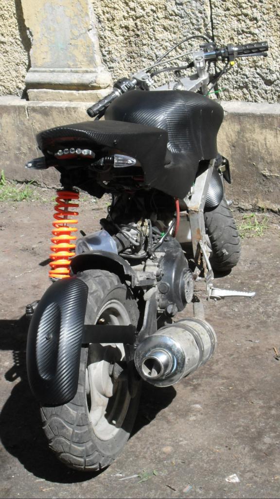

Крылья поставлены
97.JPG [ 79.36 KiB | Просмотров: 12819 ]
01.JPG [ 112.15 KiB | Просмотров: 12819 ]

Не крутит его с одним аммортом? Там второй просится. Под передним колесом много места, это что, у вилки ход такой ?
 Заголовок сообщения: Re: Рестайлинг моего Сириуса или Sirius 2.0
СообщениеДобавлено: 21 Май 2012, 07:10
Зарегистрирован: 21 Apr 2007, 12:36
Сообщений: 542
Откуда: Питер
Скутер: Spels Tpiger
Стаж: с 2002г
Эпикуреец
Изначально было 2 аморта, решил оставить один. На дороге ведет себя прилично, ничего такого не замечал. А насчет места снизу, так движек то сзади. Под это пространство у меня свои планы, как руки дойдут реализую. Пока со временем напряг.
Дополнение.
Вчера накатал чуть больше сотни, аппарат съел 2.7 литра. Поршня прикаталась:-)

igor12
Хорошо. Предварительно могу сказать что база у него 1200, высота по седлу 680. По габаритам он меньше китайцев на 12 колесах. Ближе к японцам. Если бы были в наличии колесо переднее и движек под 14 колесо сделал бы аппарат покрупнее. Для меня важны пропорции, большой аппарат с маленькими колесами смотрится убого. Имхо.
