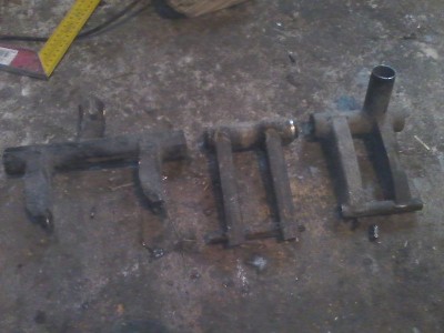

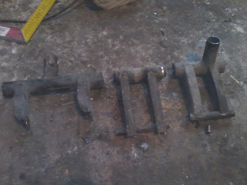

Поэтому был сварен самодельный подрамник под двигатель на вазовских сайлентблоках
Комментарий к файлу: Слева-направо 139qmb, самопал, Af18

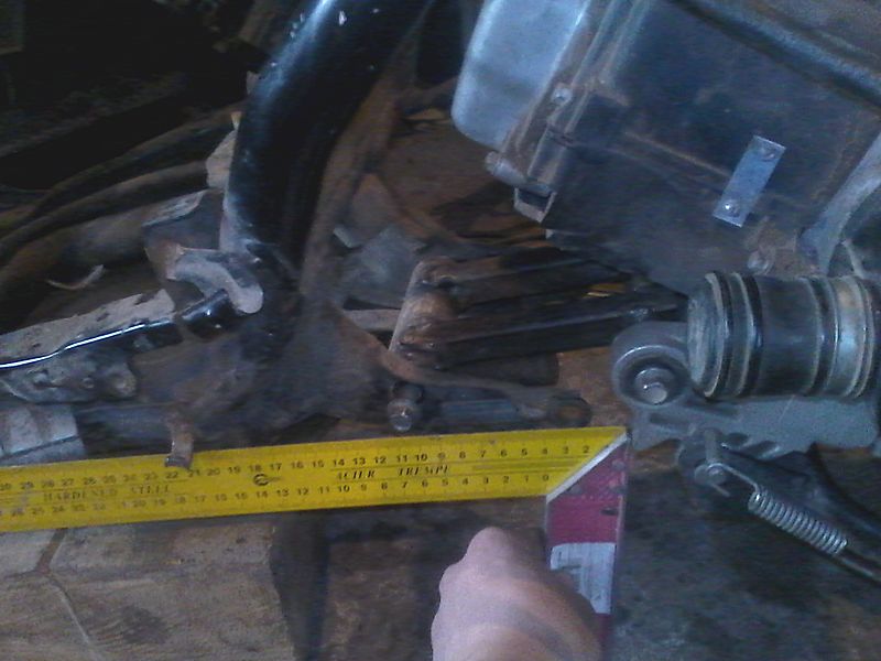

Фотки с двиглом
IMG_20150301_133320.jpg [ 73.9 KiB | Просмотров: 18466 ]
Вышло даже по центру, еще надо приварить ограничитель на подрамник и крепления под амортизаторы.

напиши пожалуйста все размеры свареного тобойкрепления двигателя к раме. я тоже сейчас мучаюсь с установкой 139 мотора на раму дио фит.
