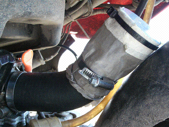

Cделал сегодня ради интреса самодельный простой фильтр.Купил резиновый патрубок(по наводке автора AVK74 38мм -точно налез на карб.Была у меня очень мелкая металлическая сетка (для шелкографии,можно любую другую,капрон ,агротекс итд),сделал из нее трубку в несколько слоев,закрепил хомутами на карбе и пластмасовой крышке .
Испытал - повысились высокие обороты и разгон немного.Рычит громче.
Затраты напатрубок 80р ,2 хомута по 20 ,один 5р =итого 125 ру.Вот как выглядит (со снятым корпусом в виде пивнй банки)

:-o что то страшное, хотябы паралон с микрофона одень, будет понадежней и посимпатичней :)
Читай внимательно,- это он без защитного корпуса.Конструкция очень надежная и простая ,что немаловажно- 1)шланг ,2)три хомута ,3)пластиковая крышка (аэрозольного балончика идр) 4)фильрующий материал.
Кострукция позоляет использовать массу разлиных фильтрующих материалов ,без изменения конструкции,копеечных по цене и изменять пропускную способность варьируя колличество слоев.
