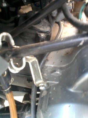

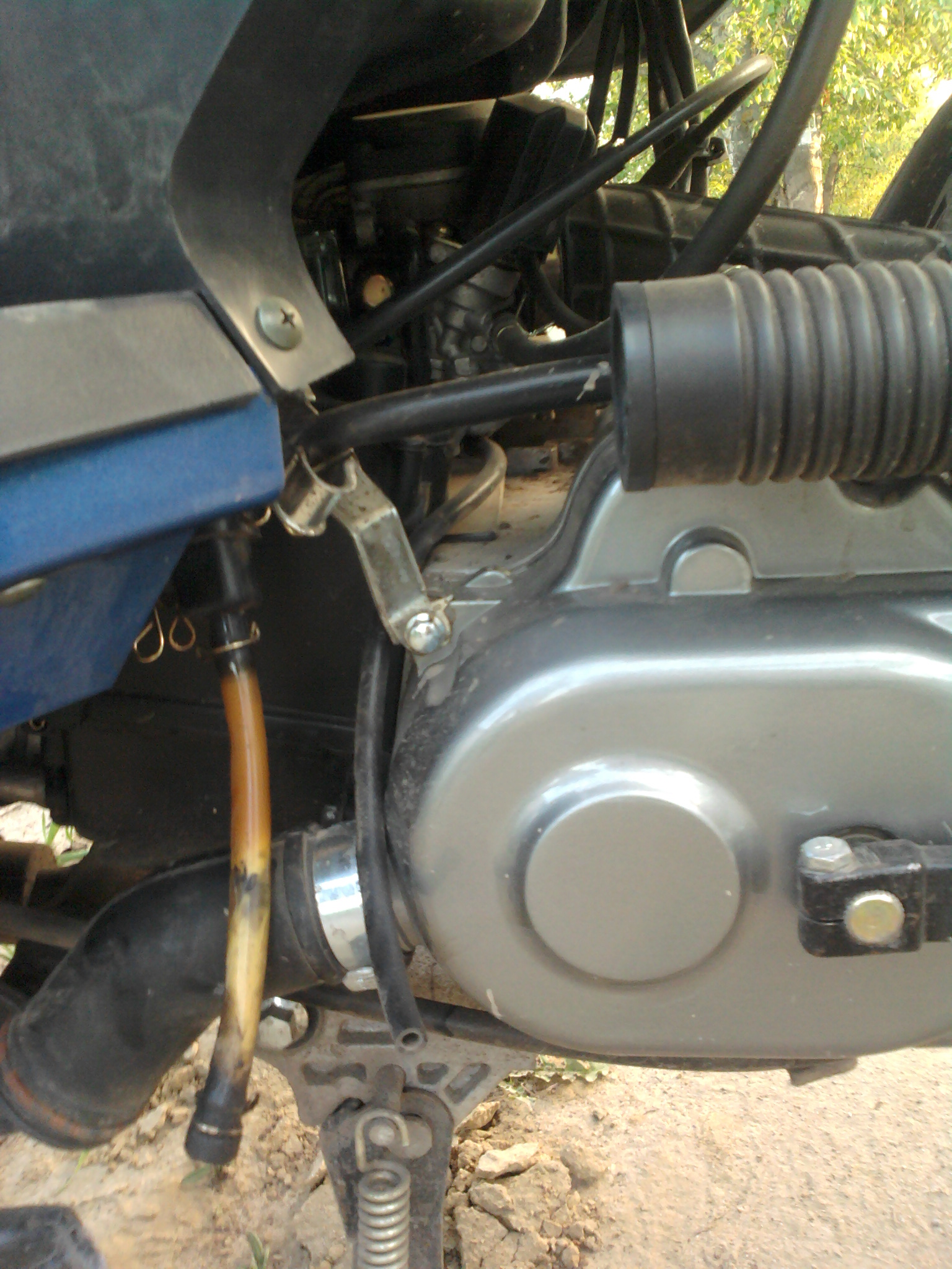

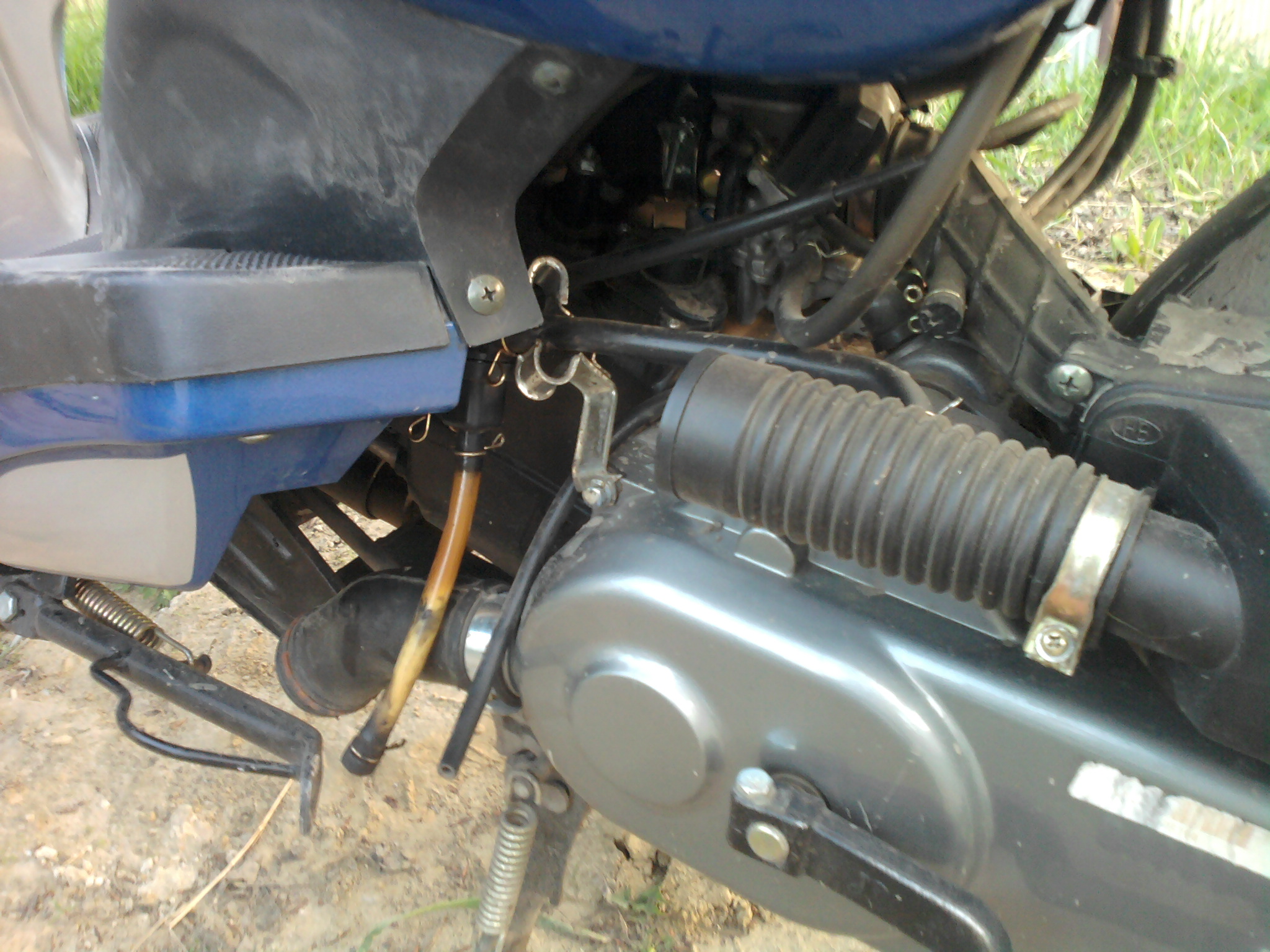

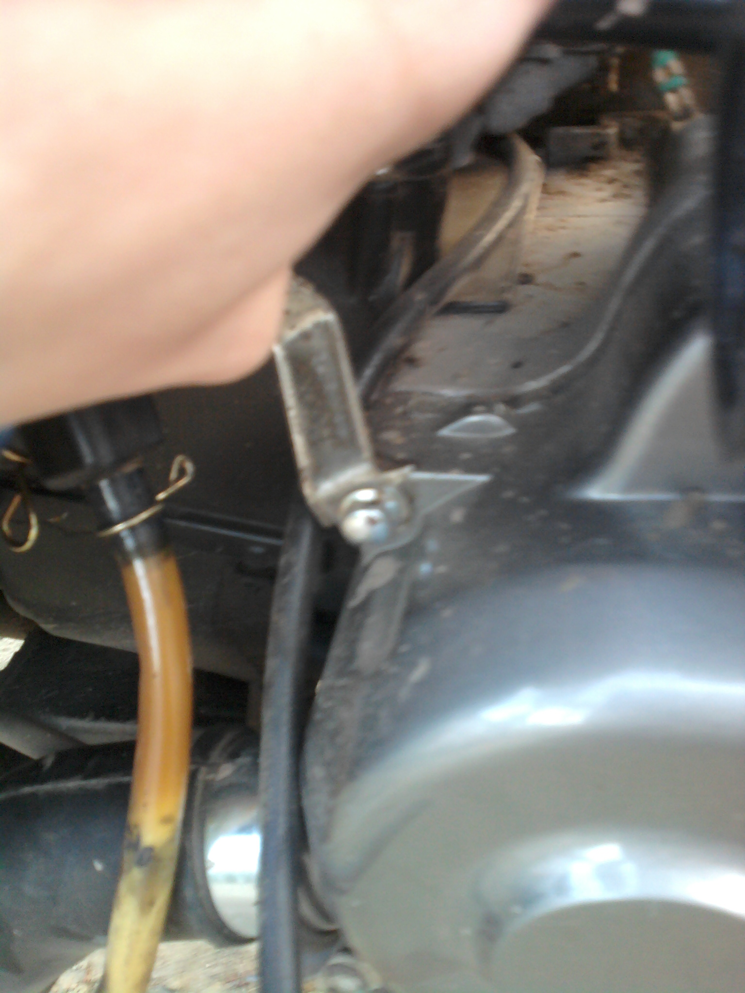

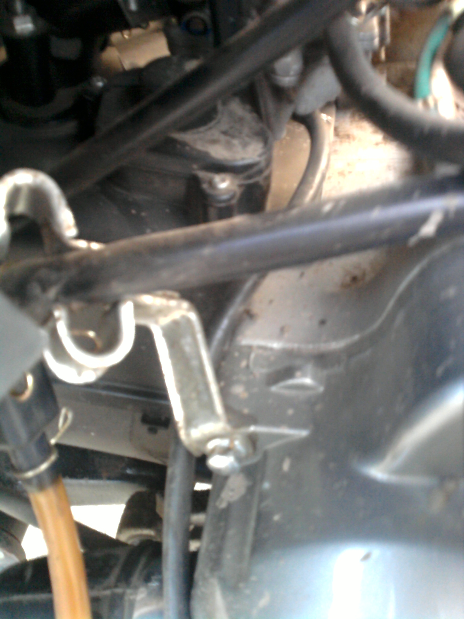

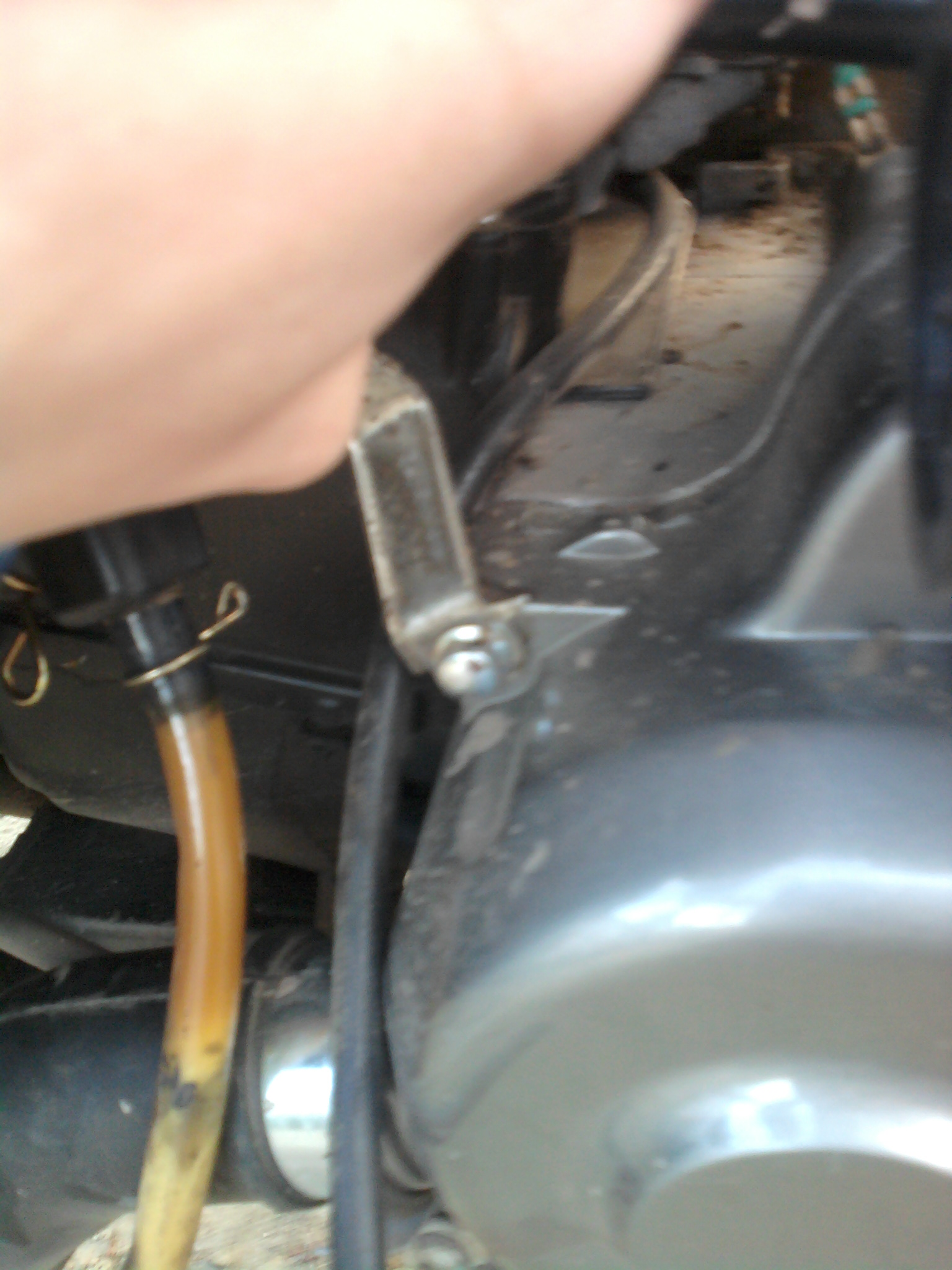

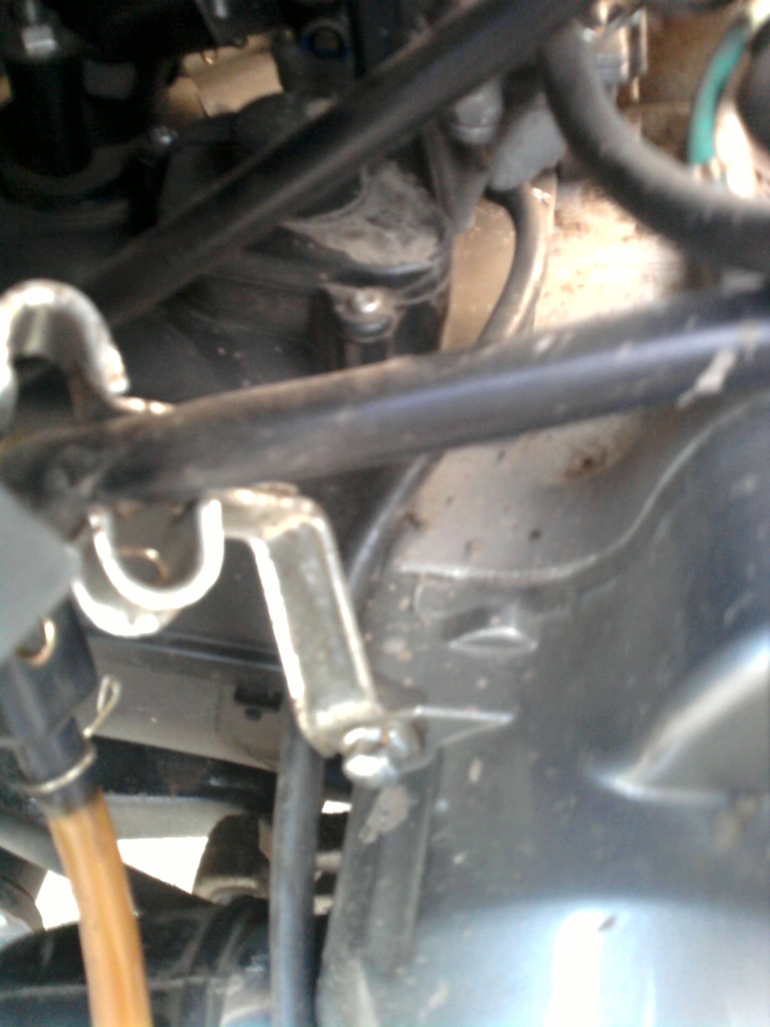

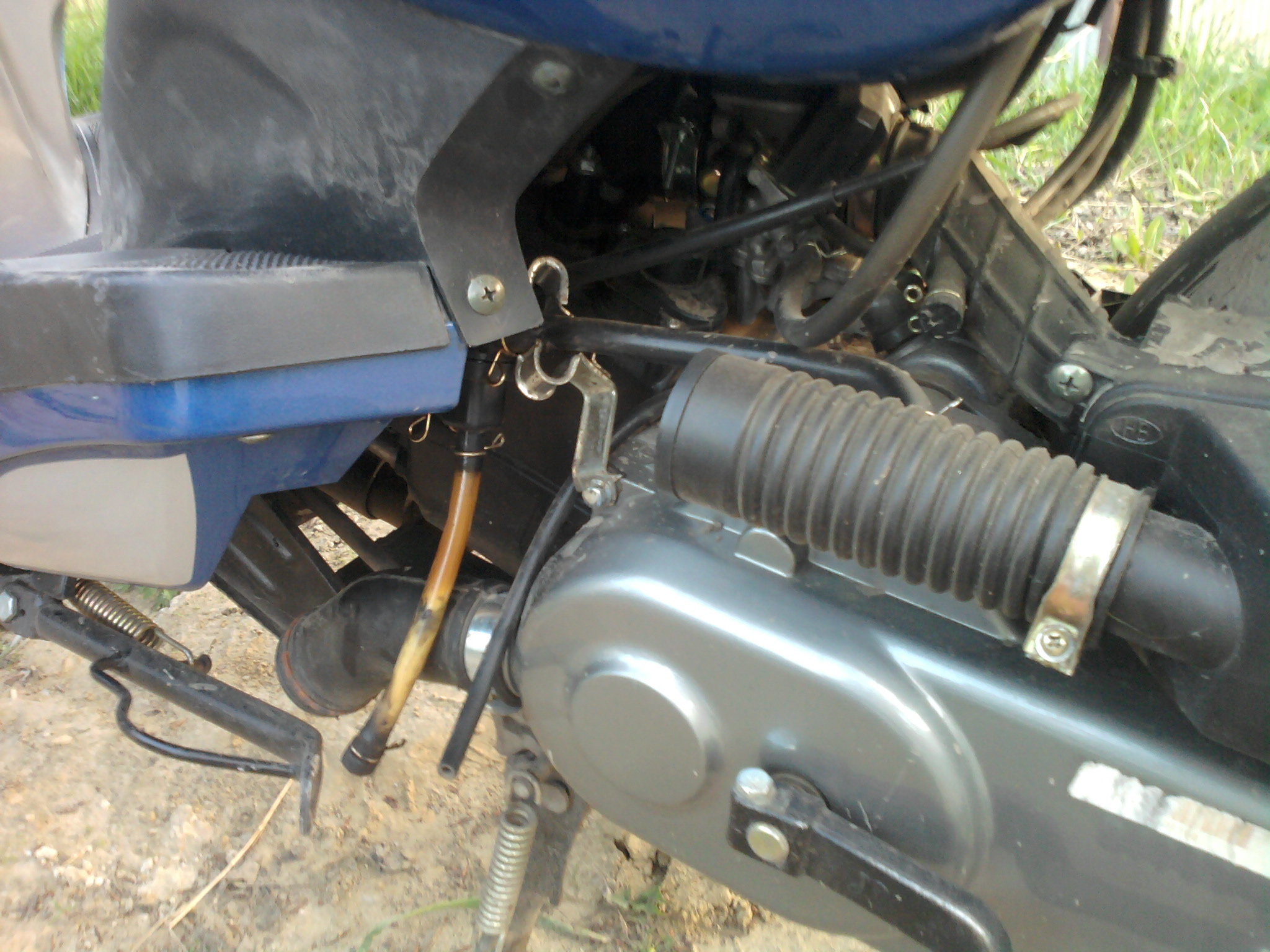

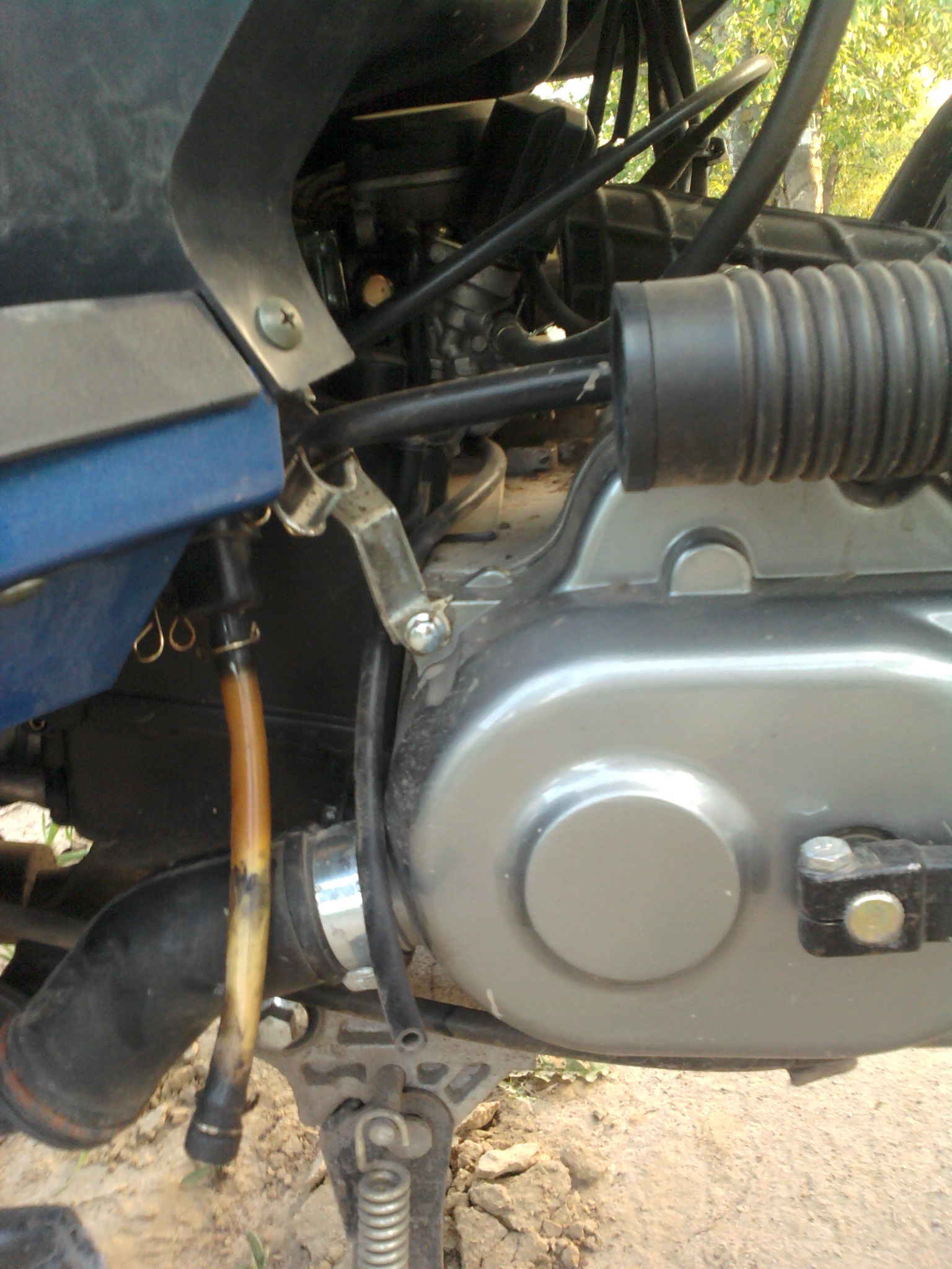

всем привет. Пару часов назад я со своей девушкой ехал как всегда вдоль обочины со скоростью около 50 км/час как слева нас начала обгонять фура и во время обгона гомосек за рулем не рассчитал занос и прицепом задел меня за заднюю боковину в результате чего собственно мы упали на грунтовке на левый бок. В итоге я не пострадал так как успел спрыгнуть а девушке придавило левую ногу-скут упал на нее... После того как я поднял скут увидел что вытекло немного масла с одного из шлангов, но времени на раздумья небыло и чтобы не остаться там до ночи мы поехали домой. В гараже я сделал эти фотки и прошу вас подсказать что-же тут не так? Я имею в виду черный шланчиг который справа он щас просто так торчит и хз че с ним делать и куда втыкать... И еще-что это за шланг в котором желтовая жидкость(по видимому трансмиссионка) и именно из него текло масло.

Жёлтая отвод кратерных газов, на сапун крышки клапанов.
Чёрная, оставить висеть, дренаж поплавковой камеры.
Извиняюсь за нубский вопрос, но что надо сделать с желтым шлангом? И откуда же тогда масло вылилось?

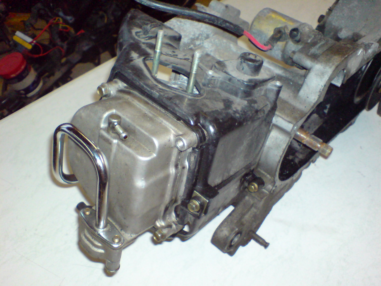

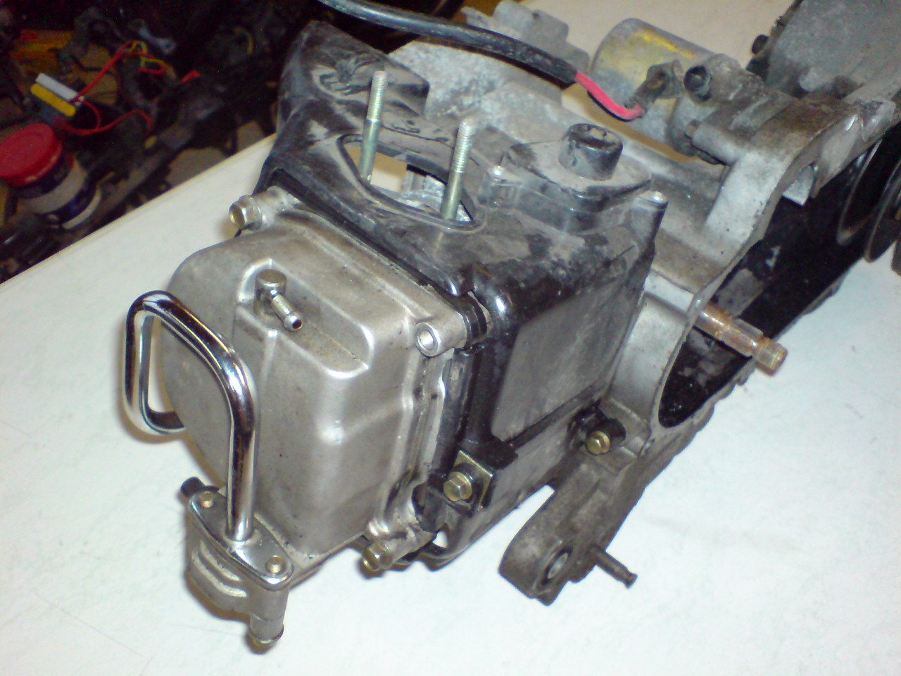

Видишь сапун на крышке клапанов, если он свободен то шланг скорее всего от туда.

Жёлтая жидкость,это ни что иное как смесь масла и конденсата.Такая шняга выделяется практически из каждого сапуна.На мотоцикле "Урал" это очень хорошо видно.
Промой фильтр,промой трубчоку,меняй масло,т.к эта жидкость скорее всего попала обратно в голову,и всё будет нормально.

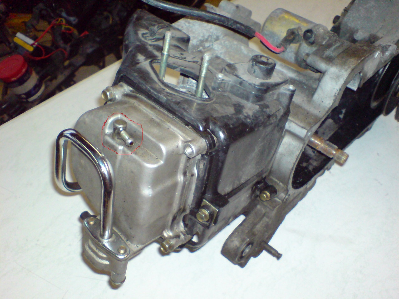

Я к сожалению только 2 месяца как езжу на скутере и до этого в силу разных обстоятельств и в первую очередь финансовых у меня небыло никакой техники кроме велосипеда. Поэтому в моторах я не разбираюсь(пока что) Что такое сапун я не знаю, но подозреваю, что это та хрень ,которую я выделил красным. Кстати, вот этот шланг что на моих снимках слева и он с желтоватой жидкостью-если на него надавить она там движется, он идет от хреновины с рифленой поверхностью ,которая в свою очередь соединяется с кожухом воздушного фильтра, который над редуктором.

Совершенно верно!Мой вот эту рефлёную хреновину,всё что в ней и меняй масло в движке.Шланг одень наместо :)

Я просто несовсем понимаю куда его одеть( И ты писал совершенно верно это про то что я обвел на фотке? Т.е я правильно понял что та хрень это сапун?

Да, вентиляция картера в жаргоне сапун, на крышке клапанов отводит излишнее давление и пары конденсата в мотор, где всё сгорает.

вентиляция одета.
черный оставляй висеть,так и должно быть.
с желтого снять нижнюю пипку,слить жижу и пипку на место,оставить висеть,как есть.никакого масла не доливать! только проверить уровень в моторе по щупу,при необходимости долить моторное масло.
