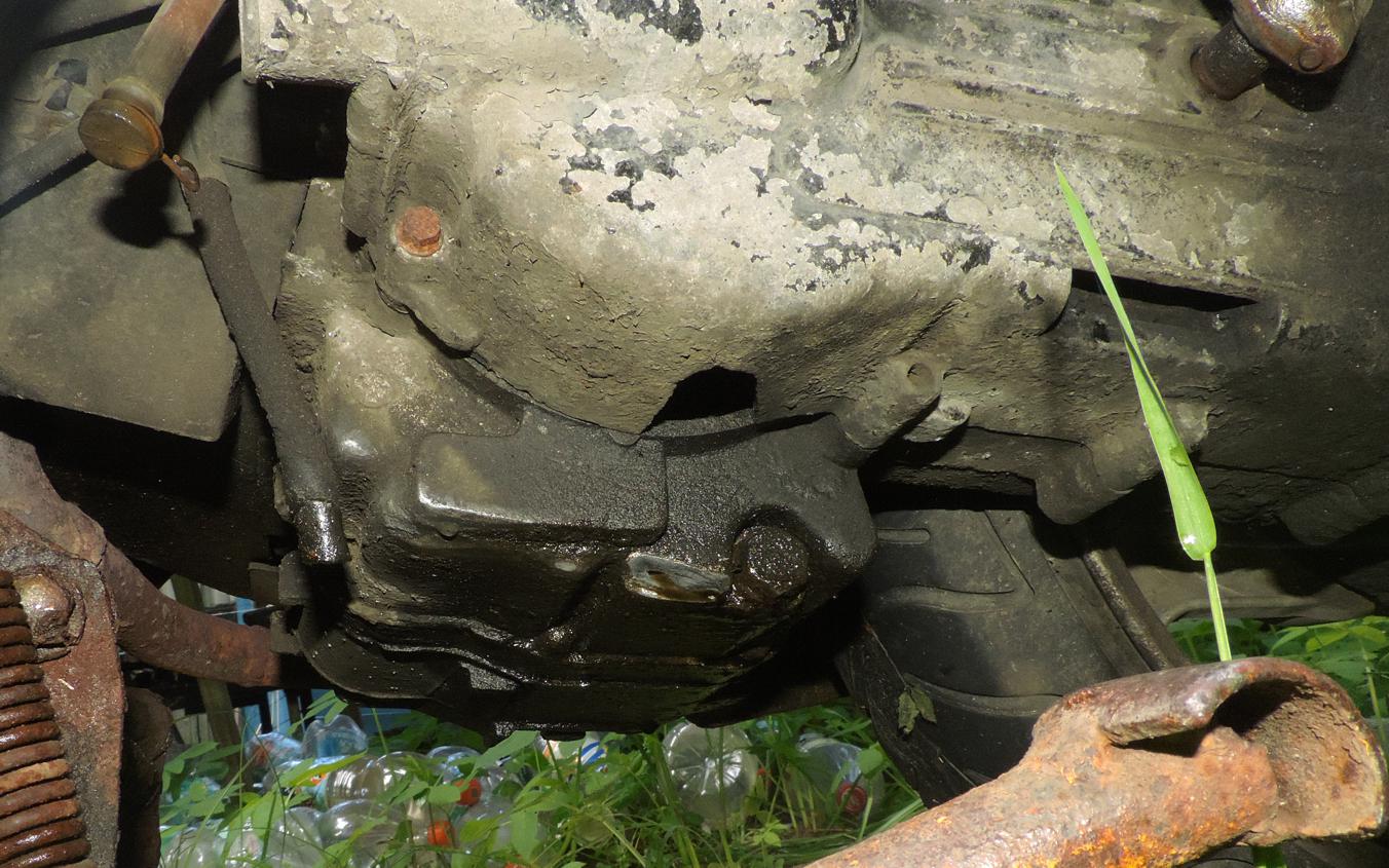

Скутер жив. Предстоит замена двигателя, хотя едет он отлично. Пробег 34400км.
Главная причина - подножка продолбила картер и вытекает масло.

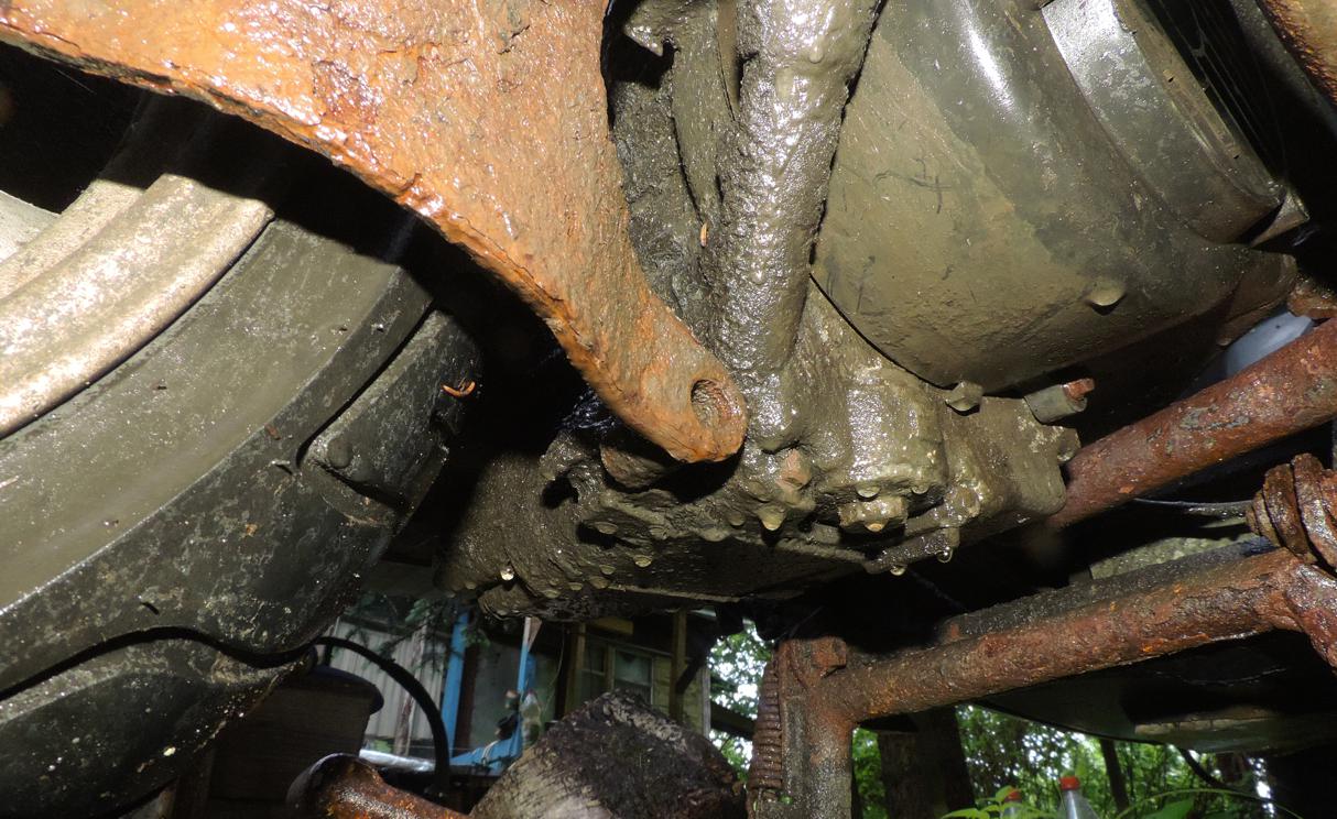

Ещё отломано (давно) нижнее ухо для правого рычага, рычаг держался только на одном болте что прибавляло грохоту при эксплуатации, к тому же этот болт постоянно откручивался.

Вот из-за такого количества повреждений буду менять движок целиком.

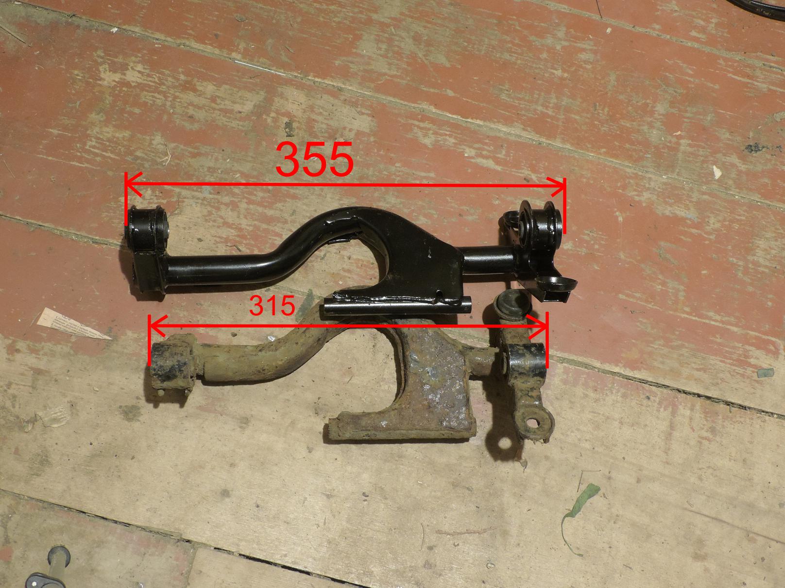

Выявил потребность заменить маятник крепления двигателя, ему уже 14 лет, зимний рассол и пр, ну сильно ржавый в общем.
Результат моих исследований - маятники вообще все разные.
У торговцев критерии применяемости совершенно упоротые: "под 12-е колесо", "подходит на ИрбисНирвану" и т.д., в скутер-про на сайте 2 маятника, один называется "30 см", второй "36 см".
Купил который 36 см, на фотке в сравнении с родным фантомовским.
DSCN6098.jpg [ 281.36 KiB | Просмотров: 4865 ]
Видимо прибавляют по 2,5мм с каждой стороны на выступание внутренней трубки сайлентблока, потому 36 см. Тогда родной реггифантомовский будет называться 32 см.
Гуглил долго. Деталь вообще мало кому нужная, и посему как запчасть - редкая. Понял что найти именно 32 см нереально. Даже если он где-то продается, продавец обычно не знает чем торгует.
Новый пойдет как заготовка, а дальше болгаро-сварочные работы, всё как всегда.
