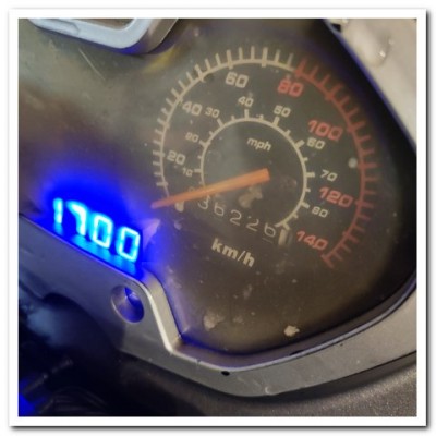

И снова здравствуйте!!!! Мы ещё ездим. это я и мой верный друг Дракоша!!!))) 27.10.22г. Мы стали в гараж на зимовку. Пробег 36 226 км, из них 1 500 пробег по осенней Прибалтике в первом моём мотопутешествии)))). Весной придётся уже первый раз залазить в ЦПГ, проверить компрессию и заменить кольца и цилиндр, пролью клапана и если что, под замену. Интересно, есть ещё где такой китаец с таким пробегом и что бы в мотор ещё ни разу не лазили. Может ещё и ездил бы дальше, НО время неизбежно берёт своё(((( ПЛАСТИК(((( Он уже просто от старости начинает крошится, было бы где купить новый, не думая заменил бы его на своём Дракоше. Правое переднее перо аморта - попала окалина ржавчины от стопорного кольца и пропорола канавку - поменял сальник, но всё равно немножко подсопливает - таких амортов в продаже не видел((( На скорости 30 - 40 км/ч непонятный гул с переди - возможно пора менять подшипники в переднем колесе - но люфта не ощущается. Головняк - это передний вариатор и впускной коллектор от карба к цилиндру - их уже просто не существует в природе. Потрескалась резина и как результат - на холостых работает - даёшь немножко газу - глохнет. Лечил - жидкая резина в балончике, резиновый клей и всё это с верху матерчаной изолентой, покуда держится нормально. Докатывать буду уже всё свое старьё , что раньше менял. Где то на 33 тыс. менял заднюю покрышку / стояла с переди раньше стоковая родная с завода / - воздуха хватало на три дня. Снял, утопил в ванной, еле нашёл. Бульбашка появлялась раз в 4-5 с. Еле опредилил))) Оказалось трещинка в канавке в нутри протектора, закрутил шуруп на клею, а она в 2-х мм дальше появилась - старость резины. Еле нашёл свою 16, но по высоте надо 80, а была 90. пришлось покупать и ставить что было, встала почти в притык. Прокрутил на подножке - вроде нигде не тёрло, в последствии оказалось, что тёрло об пластиковый подкрылок - протёр сквозную канавку))) В начале сезона поставил новый ремень 918х, родной стоял 908х - свои 75км/ч стал ехать при 6 тыс/об мин. при стоковом 908 ремне в 6 500 об. мин. было. Когда был в Прибалтике заправлялся 95, 92 у них нету. Какой то прити в скорости и работе мотора сильно заметно не прибавилось. Просто стал немножко ровненько работать. Стал немножко подтекать карб, когда стоит на боковой подножке, на центральной - всё сухо, поменять придётся весь карб. Пошли непонятные трещинки с наружи с выхода карба в патрубок, но не сквозные. Рем комплект резинок есть, попробую сначала их поставить. Где то на 32-х тыс км перегорела его с завода лампочка ближнего света)))) Вот оказывается на какой пробег на мотоцикле они расчитаны))))) Сейчас стою перед дилемой - влаживатся в ремонт Дракоши или отправить его на заслуженный отдых в деревню / Подрастут внуки / пускай учатся на нём и крутят гайки)))) Хочется чего то помощнее немножко и минимум пластика. 300 - 600 куб. Посматриваю на 300 куб Минск, мне как раз подходит по высоте, 400 куб Гусь Минск нравится но он для меня высоковат по седлу))) На этой неделе поеду на Мото вело завод, там говорят 650 куб Минск появился, поеду посмотрю. Может что посоветуете из иностранки - параметры 300 - 600 куб , класика, дорожный, для спокойной неспешной езды на дальняки, 60 % езды по асфальту 40% по грунтовке ну и клиренс желательно по выше. Эндуро , кросы, спортачи не интересуют.

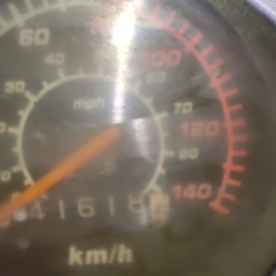

Всем доброго времени суток!!! Мы ещё в строю и колесим по дорогам! На одометре 41 618 км.
Померял компрессию китайским компресометром. При прогретом двигателе и ручкой газа выкрученной до упора. Весной буду ставить новую ЦПГ. Когда похолодало стал плоховато заводится с кнопки, помочь завестись с лапки не могу, в своё время плохо затянул винт на заводной и все мои шлицы стёрлись практически в 0 ((((. Купить новый вал с сектором - нету, он у меня удлинённый. Купил также притирочную пасту для клапанов, пролью голову - посморю на сколько они пускают, может и новою куплю в сборе, посмотрим по месту. Проинспектирую также вариаторы и сцепление - при встречном ветре уже не хватает тяги. Ручка до упора , а толку практически нет - плохо едет. Каких либо поломок и косяков за сезон вроде и не появилось. Да ! Патрубок между карбюратором и головкой весь сезон выдержал и не подвёл - после моего колхозного ремонта. Надо будет взять себе и в дальнейшем на вооружение. На следующий сезон ещё успел купить канистру 4л масла Репсол. Думаю на сезон хватит. Вот такие у нас с Дракошей на данный момент дела.

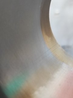

вал редуктора.jpg [ 52.64 KiB | Просмотров: 14220 ]
редуктор.jpg [ 562.44 KiB | Просмотров: 14220 ]
Пробег 12600, полет нормальный.
 Заголовок сообщения: Re: Racer Dragon 150
СообщениеДобавлено: 01 Aug 2025, 18:21
В сети
Сообщений: 1625
Не правильно! Сальник не ставится вплотную! Сальник ставится вровень с внутренней плоскостью и не должен перекрывать вентиляционно-сливное отверстие! В противном случае масло из редуктора попадёт на тормозные колодки!
