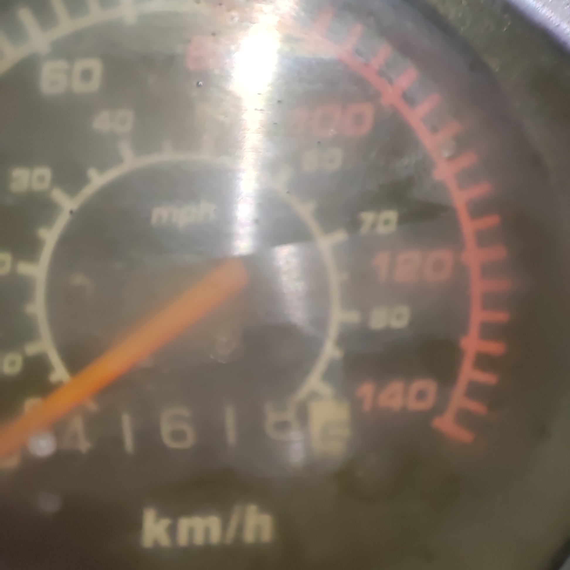

Всем доброго времени суток!!! Мы ещё в строю и колесим по дорогам! На одометре 41 618 км.
Померял компрессию китайским компресометром. При прогретом двигателе и ручкой газа выкрученной до упора. Весной буду ставить новую ЦПГ. Когда похолодало стал плоховато заводится с кнопки, помочь завестись с лапки не могу, в своё время плохо затянул винт на заводной и все мои шлицы стёрлись практически в 0 ((((. Купить новый вал с сектором - нету, он у меня удлинённый. Купил также притирочную пасту для клапанов, пролью голову - посморю на сколько они пускают, может и новою куплю в сборе, посмотрим по месту. Проинспектирую также вариаторы и сцепление - при встречном ветре уже не хватает тяги. Ручка до упора , а толку практически нет - плохо едет. Каких либо поломок и косяков за сезон вроде и не появилось. Да ! Патрубок между карбюратором и головкой весь сезон выдержал и не подвёл - после моего колхозного ремонта. Надо будет взять себе и в дальнейшем на вооружение. На следующий сезон ещё успел купить канистру 4л масла Репсол. Думаю на сезон хватит. Вот такие у нас с Дракошей на данный момент дела.

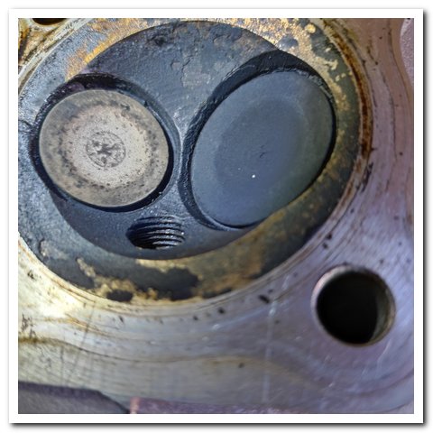

Всем доброго времени суток!!! 10 октября 2024г мой ВЕРНЫЙ ДРУГ и ТОВАРИЩ "ДРАКОША" закончил свой длинный многотысячный путь по дорогам и стал на вечную стоянку с пробегом в 44 535 км((( Добрый и верный друг, прослужил мне верой и правдой 10лет. Проколесив по дорогам Беларуси и в небольшом недельном путешествии по Прибалтике показал себя как без одказная техника, которая тебя вывезет и доставит хоть на последнем дыхании, но доставит домой.
Как было сказано постом выше, поменял ему весной первый раз ЦПГ. Всё было куплено много лет назад. При замере старого цилиндра на "яйцо" спец сказал что износ составил 3 сотки)))). То есть, ему можно было подкинуть только кольца и катать дальше))) на том же ЦПГ. Выработки по краях - никакой / ступеньки/. А вот голова с клапанами приказала долго жить. Выработка такая, что я удивился как они вообще не повылетали насквозь. Причина была в том месте, где были зазоры выставлены, было сорвано 1-2 витка на регулировочных болтах. поэтому со временем они пускали и зазоры уплывали туда куда им хотелось. Притёр новую голову / клапана пускали как впускной так и выпускной/. Собрал всё в кучу и завёл. И начались траблы. Карб / старый, до этого работавший как часики / был промыт и продут. Всё было поставлено на свои места, но холостые улетели в непонятные дали. Танцы с бубном ничего не дали. Кое как удалось добиться 1 тыс оборотов стабильно. Но появилась проблема - при сбросе ручки газа при езде, он продолжал ещё ехать метров 20 -30 на повышенных оборотах, / газ не сбрасывался/. Было подозрение , что мембрана ускорительного насоса пускала и покуда бенз не вытечет то он и работал. купил новый карб. Стало чуть получше, обороты на холостых стабилизировались, но начались траблы с пуском. Если долго постоит то надо ручку газа выкручивать в пол и покуда минуты 3 так не поревёт то потом его не завести,/ ощущение как будто бенз не поступает. Работает покуда не закончится бенз в поплавковой камере/. а так с прогазовкой то потом нормально работает до длительной стоянки. Электро клапан проверял - работает. Было подозрение, что где то попал кусочек резины в канал и перекрывал канал / под действием бензина резина разбухала и тормозила топливо/. Разобрал, промыл , продул. но не ставил так и поехал на старом на вечную стоянку.

Немножко фоток ЦПГ при снятии.
