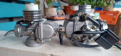

Не понравился карбюратор PD24 - больно заумный. Пробую заменить на простой. А именно на РЕ24, его была надежда впихнуть вместо штатного, он самый маленький из одноклассников.
РЕ24 c добавкой и родной PD24.jpg [ 45.13 KiB | Просмотров: 43 ]

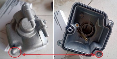

Чтобы встал по высоте, пришлось отодвинуть его от впускного колена, наростив выходной патрубок на 25мм. Однако поставить просто так не удалось - мешал бесполезный прилив на поддоне поплавковой камеры, упирался в перекладину рамы.
Лишний прилив.jpg [ 97.21 KiB | Просмотров: 43 ]

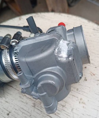

Спилил.
прилив спилен.jpg [ 36.14 KiB | Просмотров: 43 ]
Теперь впихивается. Убедился, что заводится и на газ реагирует. Теперь надо решить проблему воздухана (штатный рукав не налазит на входной патрубок), перезаделать трос газа и сделать привод обогатителя (тросовый). Без возд. фильтра не гонял и не регулировал.
