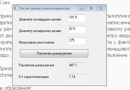

Для чего я развел тут эту бодягу? При знакомстве с аппаратом заметил, что обороты мотора высоковаты для той скорости, на какой он едет. В частности, при 80 ккм/ч по спидометру (75км/ч по жпс) крутил между 7500--8000 оборотов, точнее не помню. При этом, очевидно, вариатор был на высшей передаче. Вот и захотелось сделать эту высшую повыше.
Для начала (а может и конца) просто увеличил макс. диаметр на ведущем шкиве, на который ремень может быть выдавлен центробежником. Чтоб он сводил щеки до смыкания (получилось почти до). Как водится и на Мине делается в стоке, укоротил распорную втулку (на станке) и точнул компенсирующую шайбу. В результате ремень выдавливается на 101.5 мм.
Для прикидки - а что это даст, посчитал к-ты мультипликации (величина, обратная передаточному отношению) до и после переделки. Для этого использовал куркулятор, написанный в 19-том году при возне с вариатором СтелсАльфы. Он считает длину ремня и к-т по диаметрам шкивов и межосевому расстоянию. Решать нужную в данном случае обратную задачу - расчет диаметра ведомого шкива и к-та по диаметру ведущего и длине ремня он не умеет. Потому диаметр ведомого надо подбирать, чтобы расчетная длина ремня совпала с фактической. Тыка с четвертого это удается. При расчете к-та мультипликации диаметры по внешней кромке уменьшаются на 4мм т.е. в расчет идут диаметры примерно по корду ремня - так надо. Кроме того, вводится поправка за скольжение - 2%.

К-т мульт. вырос в 1.14/0.99=1.15 раза. При этом внутр. кромка ремня опустилась ниже нижней границы конической зоны ведомого шкива на (91-87.5)/2=1.75 мм. Не хорошо, но сойдет. Поднять еще к-т мульт. с этим ремнем не получится.
В результате обороты на макс. скорости не превысили 7200 об/мин, а максималка поднялась километра на 3-4 в час.

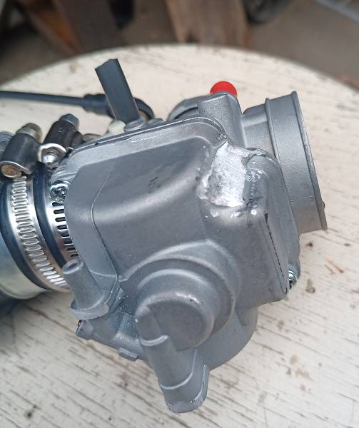

Не понравился карбюратор PD24 - больно заумный. Пробую заменить на простой. А именно на РЕ24, его была надежда впихнуть вместо штатного, он самый маленький из одноклассников.
РЕ24 c добавкой и родной PD24.jpg [ 45.13 KiB | Просмотров: 27730 ]
Чтобы встал по высоте, пришлось отодвинуть его от впускного колена, наростив выходной патрубок на 25мм. Однако поставить просто так не удалось - мешал бесполезный прилив на поддоне поплавковой камеры, упирался в перекладину рамы.
Лишний прилив.jpg [ 97.21 KiB | Просмотров: 27730 ]
Спилил.
прилив спилен.jpg [ 36.14 KiB | Просмотров: 27730 ]
Теперь впихивается. Убедился, что заводится и на газ реагирует. Теперь надо решить проблему воздухана (штатный рукав не налазит на входной патрубок), перезаделать трос газа и сделать привод обогатителя (тросовый). Без возд. фильтра не гонял и не регулировал.

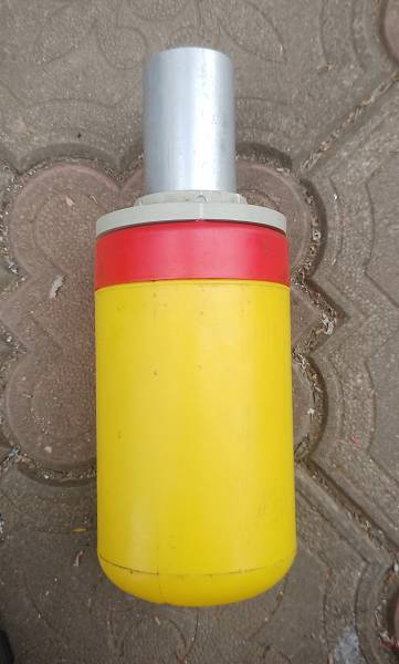

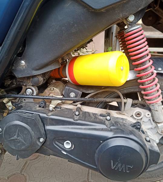

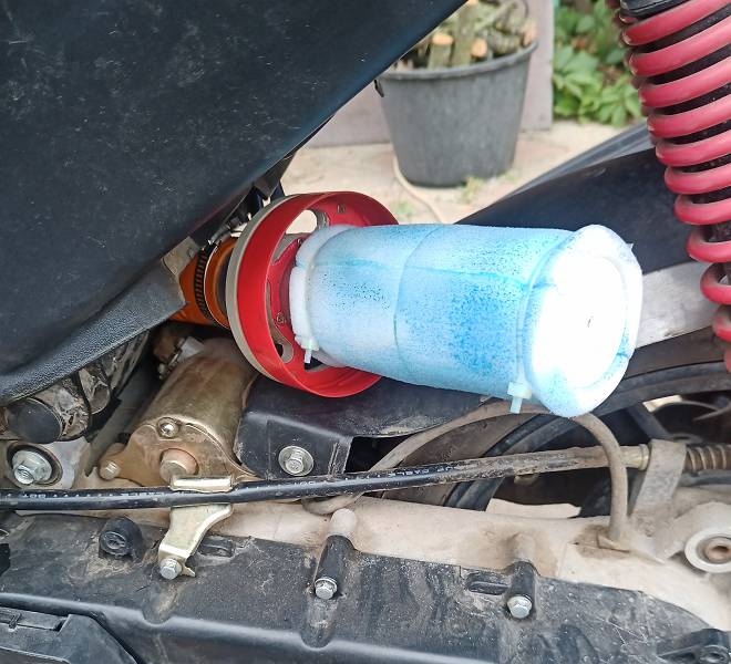

Про изгиб воздушного рукава: в прямой мягкий рукав загнал пружину, навитую из 1.5мм сварочной нерж. проволоки. Пружина там расперлась. Если рукав сгибать, то заломов не происходит.
Посколь рукав штатного воздухана на карб не налазит, а сам воздухан здоровенный и торчит влево аж за крышку вариатора, отправил его на пенсию и сделал новый, чтоб не торчал за габарит рамы и не мешал повесить боковой багажник вплотную к раме (в планах). Для фильтра нашел в закромах у жены замечательные поролоновые посудомойные губки плотностью раза в два - три больше, чем у спец. поролона для фильтров с Озона. Они белые и без наклеек нетканки - только поролон. На корпус фильтра пошла полиэтиленовая банка из под какавы с навинчивающейся крышкой. Каркас фильтра из дюралевой (Д16т) трубы 45х1.5, она же возд. канал, стыкуемый с рукавом.
Воздухан 1.jpg [ 29.91 KiB | Просмотров: 27530 ]
Воздухан 2.jpg [ 26.49 KiB | Просмотров: 27530 ]

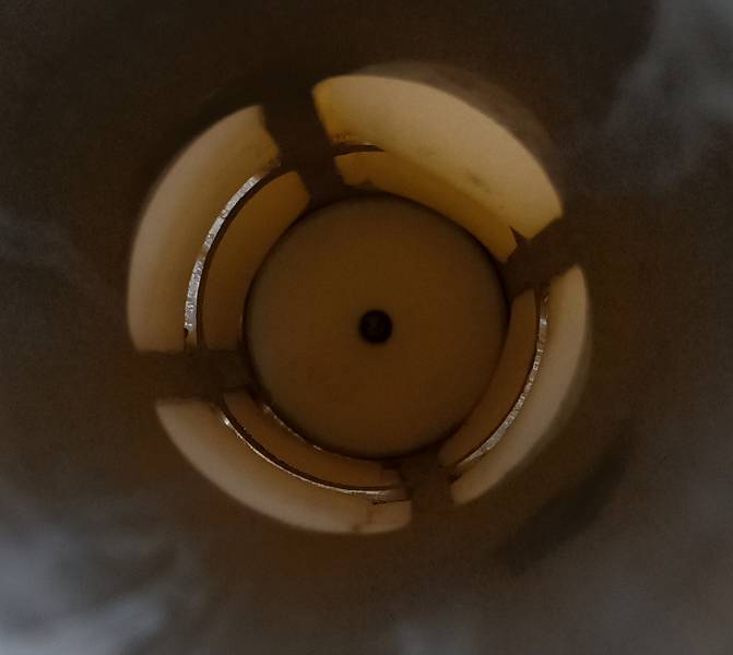

Конец трубы заглушен пробкой из полипропилена, а в стенке прорезаны 8 окон общей площадью 110 см**2, примерно столько же, как в окне штатного фильтра. Крышка банки усилена полипроп. диском, в них прорезаны входные окна и это закреплено на трубе. Фильтр в виде рукава склеен из 4-х частей и надет на трубу, где окна. На фильтр пошло 2 губки.
без кожуха.jpg [ 65.99 KiB | Просмотров: 27530 ]
Если посмотреть в трубу с торца, то:
фильтр изнутри 2.jpg [ 20.83 KiB | Просмотров: 27530 ]
Банка завинчивается в крышу и, дополнительно, крепится саморезом к торцевой пробке трубы.

Получилось попугаисто, но банки другого цвета не нашлось.
На новом карбе отрегулировал пока только ХХ, иглу и ГТЖ не трогал. Немножко испытал на ходу с новыми карбом и воздуханом. Максималка поднялась с 80 до 87 по ЖПС, достигается примерно на 7200 оборотах, 80 было на 6500, вариатор при этом без изменений, в обоих случаях новый ремень - китайский Поверлинк 642х20. Расход еще не мерил. Звука прибавилось - страсть, до 6000 еще ничего, а выше орет как дьякон с надетым на голову ведром, если ему прищемить ... ногу. Прибавка мощи - заслуга карба (ятд), а звука - воздухана.
Кроме прибавки мощности, замена карба избавила от двух источников неприятностей - автоматич. обогатителя и мембраны в карбюраторе PD24. Я сделался доволен.
