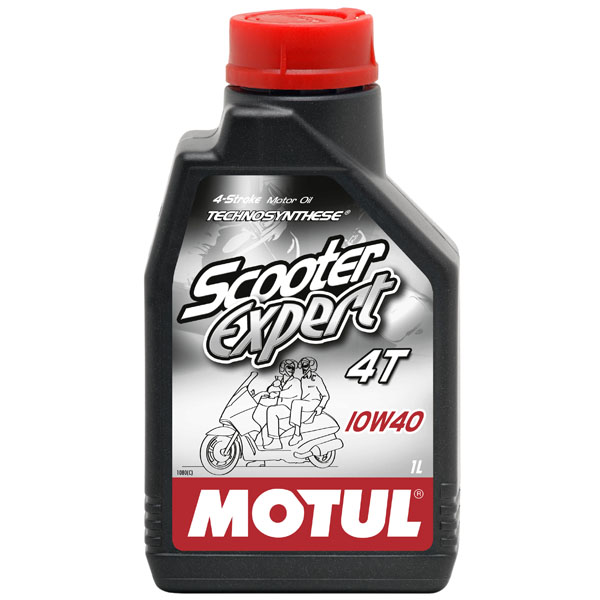

Масло для двухтактных двигателей? У нас же 4т!
Волгоград
Не каждое автомобильное масло нормально смазывает на высоких оборотах. Автомобильное можно лить, если хотите стать экспериментатором. Можете выиграть, а можете... Ещё сам Александр Сергеевич писал: "Не гонялся бы ты, поп, за дешевизной"!

Да автомобильное отнють не дешовое,ХАДО или МОБИЛЬ!
СообщениеДобавлено: 11 Jul 2014, 08:19
Волгоград
Ну тогда зачем специально автомобильное лить? Скутерное есть же. Мало ли какие присадки там за что отвечают, это серьёзно. У машин совершенно другой диапазон рабочих оборотов, и автомобильное масло на оборотах скутера просто может не успевать смазывать поверхности. Я лично пробовал Castrol Magnatec 10W40, вроде неплохо пошло, но рисковать дальше не стал, тем более стоит как бутылка скутерного Ликви или Мотюля.
А перечисленные ХАДО и Мобил... ХАДО вообще ругательная марка, очень многие не хвалят его. Мобил вроде неплохое, но подделок хватает. Кастрол, кстати, тоже подделывают часто.
СообщениеДобавлено: 11 Jul 2014, 08:26
Foxie
Перестань писать эту ересь.
Ещё скажи, что в Формуле1 поголовно льют скутериное масло.
4Т масло для скутера - чистой воды развод на бабло.
Сухое сцепление - смело льём автомобильное масло и не слушаем скептиков ведущихся на наклейки с изображением скутера.
