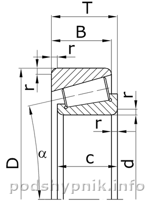

Подшипник 32007, шарики 4 мм
Он же конусный
Внутренний диаметр подшипника d 35 мм
Наружный диаметр подшипника D 62 мм
Высота подшипника T 18 мм
32007.png [ 9.7 KiB | Просмотров: 7394 ]
