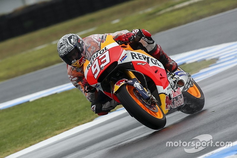

Забудьте все, что вы знаете о протекторе, ибо в мототехнике все совсем не так.
Основное заблуждение - канавки нужны для отвода воды, что бы избегать аквапланирования.
Это не верно. Вернее отчасти неверно. Причем для переднего колеса. На 90% канавки нужны для обеспечения сцепления с поверхностью. Вода и так превосходно выталкивается от центра к краю благодаря округлому профилю шины. А вот автошины так не могут - они представляют собой цилиндр(причем чаще даже вогнутый а-ля песочные часы, где давление в центре меньше, чем по краям), который катясь по слою воды выдавливает ее вперед, пока не достигнет предела (поэтому там эти канавки и являются водоводами). Круглое же сечение мотошин, выталкивает воду по направлению к нормали к точке касания - это лишь узенькая полоска строго вперед, а остальное - чем ближе к краю, тем сильнее в сторону. Так что канавки для предотвращения аквапланирования не нужны.
Здесь стоит отметить, что есть "удачные" рисунки и "не очень". Так, например, у хорошей резины (пример покрышки на байке MotoGP по ссылке torn44 выше) канавки не пересекают центр. И вообще там отсутствуют. Например как у популярной среди джетоводов Michelin City Grip. Причина банальна - наличие канавок в центральной части даст повышенный износ шины.
Т.о. получается, что у вертикально стоящего колеса канавки вообще не касаются поверхности. Каким образом они могут отводить воду?
А вот стоит только заложить в поворот.... Пятно контакта тут же смещается на боковую часть шины, где и сидят эти самые канавки. причем наклон их (более продольный к центру и почти перпендикулярный к боковине) выбирается так, что бы при любом наклоне они были примерно перпендикулярны к силе, действующей на колесо. Напомню - это либо сила трения качения, либо добавленная к ней на порядки превосходящая сила торможения. И вот в ситуации, когда у нас колесо в наклоне, да еще и тормозит - самая опасная ситуация - плевать на износ резины, важно обеспечить максимальный контакт с поверхностью.
Ну а с задним колесом все проще. На 50% его рисунок исключительно для красоты и гармонии с передним колесом. Ну и если вдруг мы на воде "дадим жару", сорвав заднее в юз, то получившийся водяной насос из канавок уберет лишнюю воду. Ну а при наклоне - направление канавок совпадает с направлением сил приложенных к резине, что уменьшает их износ.
Вот как-то так если на пальцах...

Ну а про канавки... Обьясни мне, дураку, почему у хорошей, дорогой дождевой моторезины НЕТ канавок для водоотвода в зоне пятна контакта вертикально стоящего мотоцикла. Может я чего не понимаю...

Потому что как забор мот стоит совершенно малое время. (Для твоего примера)
Основное время положение
в итоге мы имеем
Да и вообще пора заканчивать теоретические споры... Оставим это дело практикам и производителям :)

Согласен )
ПыСы, время хоть и малое, но даже в него, при перекладке из стороны в сторону, очччень не хочется на это само аквапланирование попасть. От слова совсем
