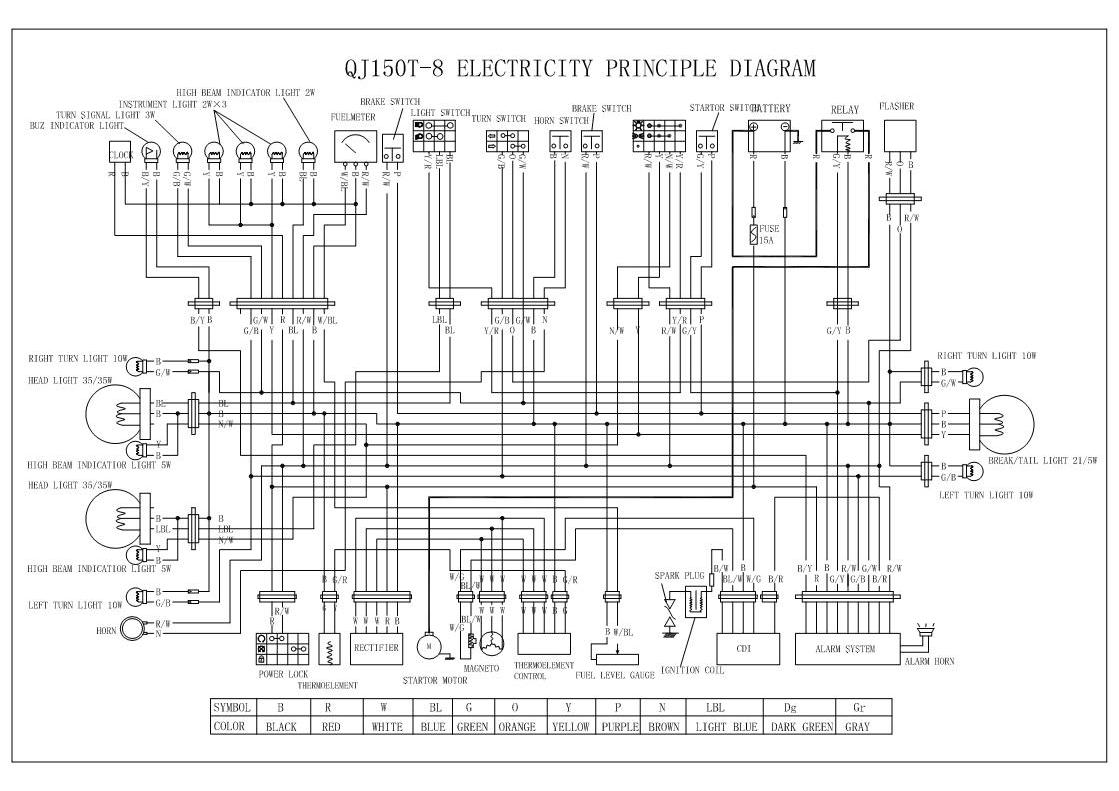

deman подскажи насчет богатителя, у меня в точности как у тебя, фишка незадействована которая на 3 контакта идет с генератора три белых провода, я в одну из них воткнул плюс от богатителя это правильно ? Просто не хотел отрезать всю фишку и соединять их все три вместе. А ты вроде писал что нужно соединить вместе все эти три белых провода и подключить к плюсу обогатителя. Есть ли разница? Можно ли только к одному подключать? Минус есесно подключил к массе на болт, кинул кусок провода, там с правой стороны как раз болт с проводом прикручен.
Да и я взял ради любопытства померял мультиметром эту тройную фишку, там вроде переменка и 2 вольта показывает на каждом проводе с гены. Или богатителю все равно постоянка или переменка ?
Посмотрел схему скутера http://china-scooter.ru/forum/download/file.php?id=8894&mode=view
Там оказывается к этой тройной фишке маме и двойной папе которые незадействованы, должен быть подключен Thermoelement Control внизу на схеме видно и затем уже от этого котролера питается сам обогатитель. Но почему его нет? Кто то забыл поставить? И какова его функция ?
