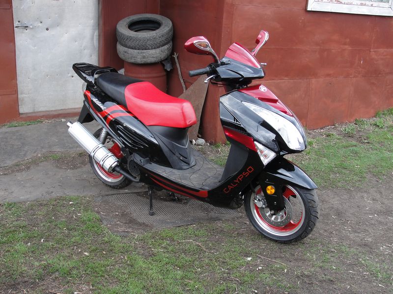

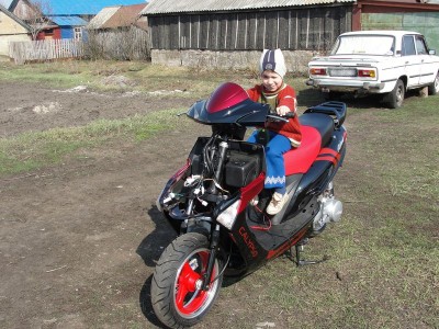

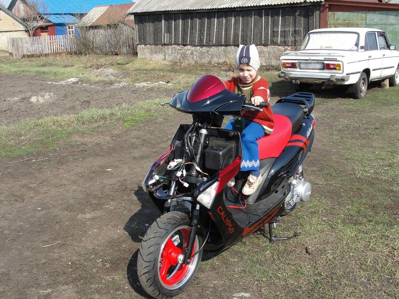

Вот и я стал обладателем.
Долго выбирал, сравнивал. Хотелось копию транса с 157 движком, двумя амортизаторами и дисковыми тормозами. И Вот остановился на Атланте. А в первых числах апреля купил. Модификацию 2011 года.
По сравнению со старыми моделями изменилась морда лица - блок фар стал крупнее и угластее. Исчезла палящая перед ГАИ надпись "150" на боках лыж - теперь там просто "Calypso". И большая ложка дегтя - задний тормоз теперь, к сожалению, барабанный.

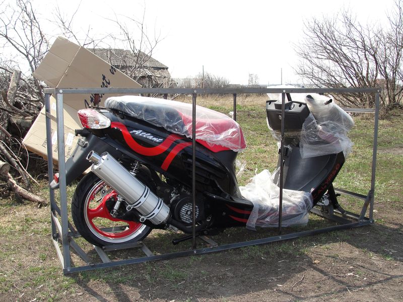

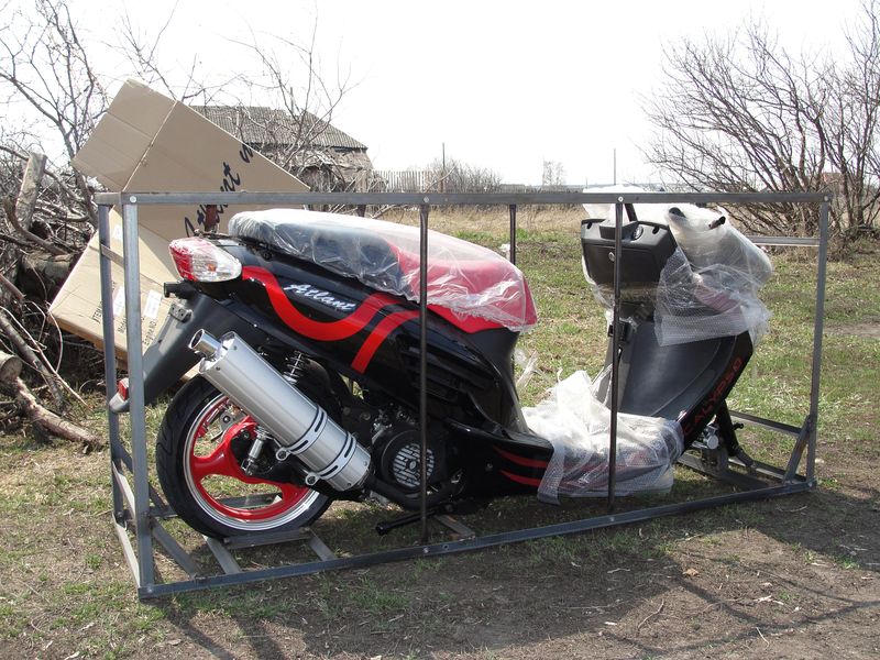

Распаковка в процессе
DSC04747.jpg [ 146.29 KiB | Просмотров: 24344 ]

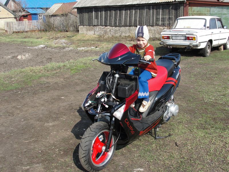

Подняли зад и поставили переднее колесо.
DSC04749.jpg [ 158.21 KiB | Просмотров: 24344 ]

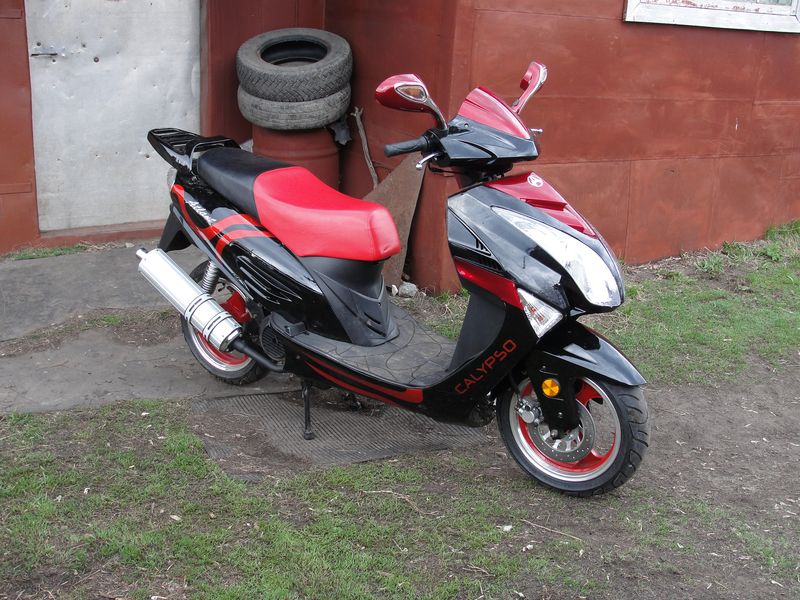

Наконец-то собрал
DSC04761.jpg [ 130.99 KiB | Просмотров: 24344 ]

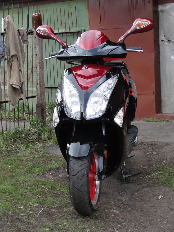

Морда лица
DSC04764.jpg [ 119.02 KiB | Просмотров: 24344 ]

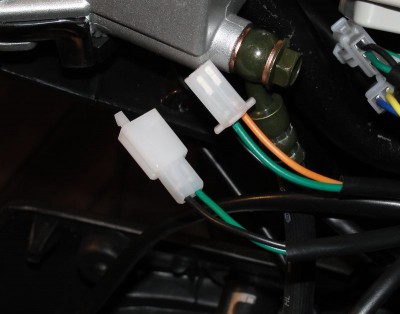

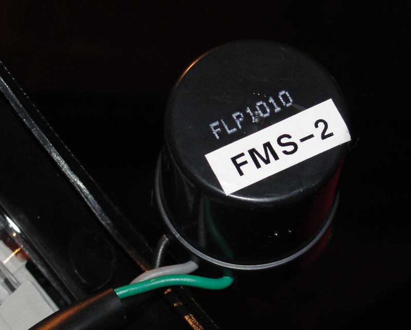

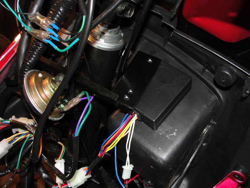

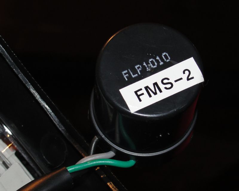

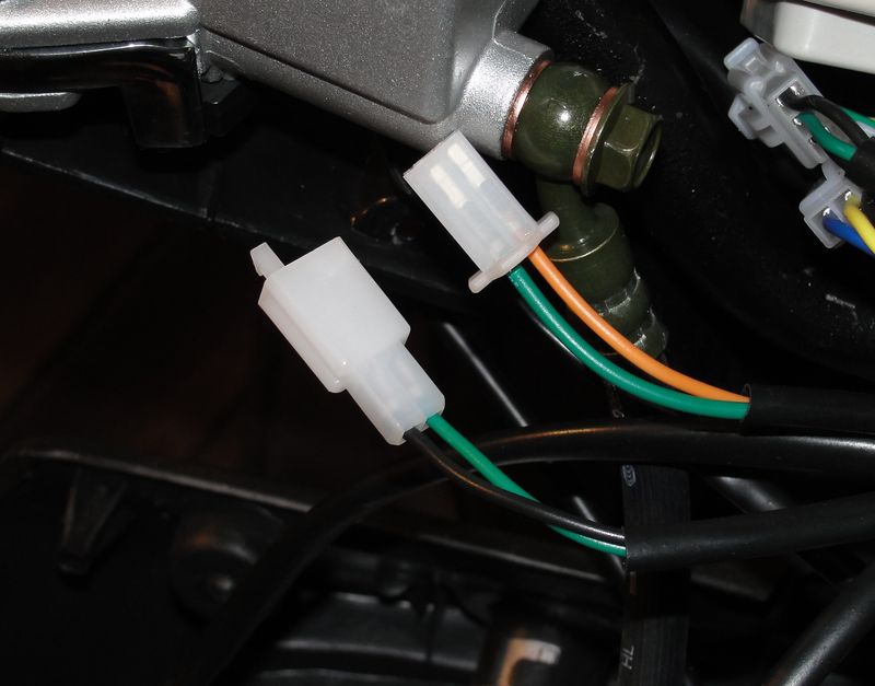

В процессе сборки возникла пара вопросов - обнаружил два не занятых разъема и неведомый девайс под приборкой - зачем они?
DSC04756.jpg [ 65.6 KiB | Просмотров: 24340 ]
DSC04758.jpg [ 50.82 KiB | Просмотров: 24340 ]

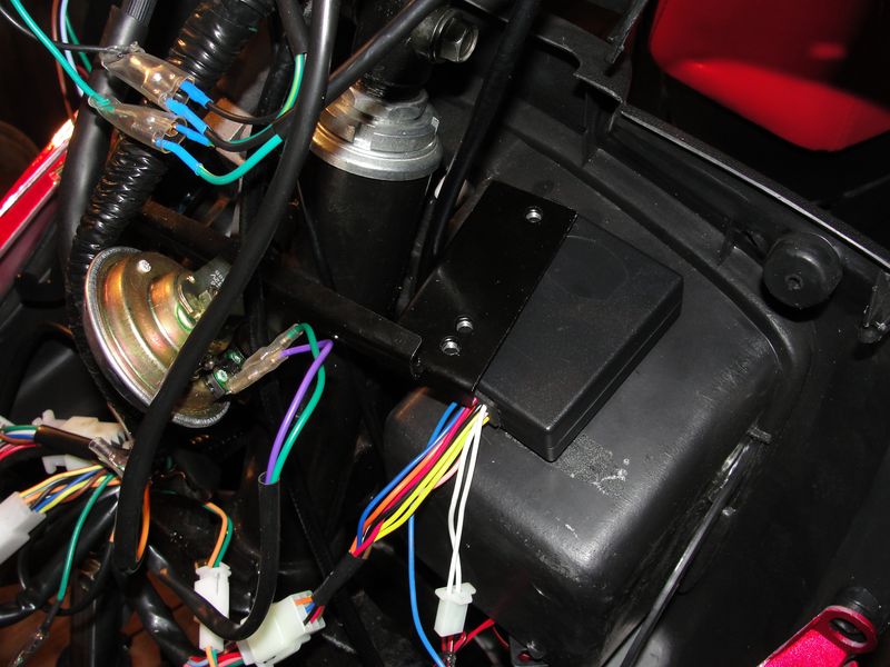

Еще никак не додумаюсь - для чего столько крепежных отверстий на кронштейне, на котором был привернут сигнал и я его потом привернул на траверсу. А с другой стороны там приварен болт на 6.
DSC04760.jpg [ 96.09 KiB | Просмотров: 24340 ]

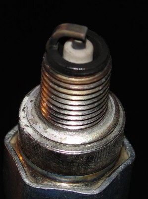

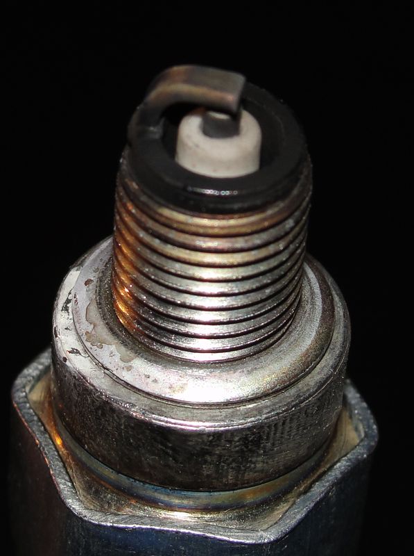

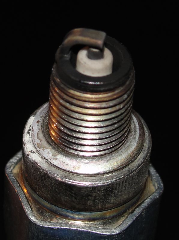

Снял свечу. Свеча как бы нормальная, вот
DSC04771.jpg [ 80.89 KiB | Просмотров: 24340 ]
Хотя по грунтовке может быть и нормально, да и еще не весь бензин откатал.

Кстати, после сборки остались неиспользованные из комплекта болт М8 Х 35 и два болта М6.
Вот сижу, думаю - что не докрутил или просто лишние?
Да, и все-таки - что же за свободные разъемы, никто не знает?
