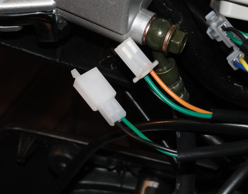

В процессе сборки возникла пара вопросов - обнаружил два не занятых разъема и неведомый девайс под приборкой - зачем они?

Да, и все-таки - что же за свободные разъемы, никто не знает?
