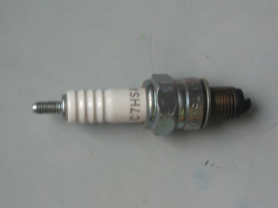

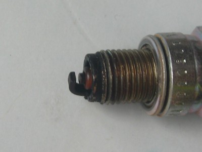

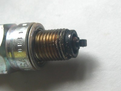

Комментарий к файлу: Вот какую выкрутил свечу. Рабочая ли она?

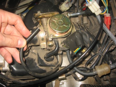

Вот собственно как оно выглядит.
