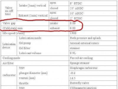

Где японские инженеры рекомендовали такие зазоры для китайского двигателя?
В моем исполнении звучит...японские двигателя в китайском исполнении...
И японцы и китайцы указали регулировку зазоров на холодном двигателе.
Я вроде бы не высказывался по поводу горячего метода.
Ваши 0.05 и 0.1....и
Безымянный.JPG [ 34.15 KiB | Просмотров: 3040 ]
139фмб.
Или опять они ошиблись...
Кстати...опыт..., а допускаешь ли ты, что помимо тебя, кто то может обладать не меньшим опытом...в работе с змз...

Hors писал(а):
139фмб.
Извиняюсь, но это не QMA.
Допускаю.
:-D Рома, ты же прекрасно знаешь, что я найду и выложу данные.

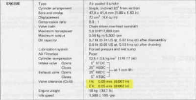

Не ругайтесь.
139QMB:
1234.jpg [ 291.46 KiB | Просмотров: 3027 ]

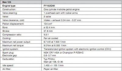

Hors
0,04мм и 0,07мм - минимальные зазоры.
Про максимальные ничего не написано.
А вот про 152 - лажа.
А должны написать?
Надо немцам подсказать....
