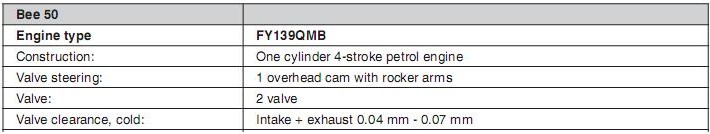

139QMB:
1234.jpg [ 291.46 KiB | Просмотров: 2898 ]

СообщениеДобавлено: 28 Apr 2012, 06:15
Hors
0,04мм и 0,07мм - минимальные зазоры.
Про максимальные ничего не написано.

СообщениеДобавлено: 28 Apr 2012, 07:05
Да хватит уже. К чему это все не понимаю. Зазор ниже 0,05 все равно нормальный человек не поставит, это бессмыслено априори. Хотя бы потому, что нужно быть "сирозным пианистом" для "почувствовать 5 соток". В инструкции написано 005, но если человек разбирается в моторах, он понимает, что лучше не дожать. чем пережать. Никому не улыбается хлопать на дороге впуском. Поэтому и ставим 0,1 и 0,15. Мой драндулет прошел с ними 15000, сейчас чувствую ,- пора глянуть клапаны. А с 005 нужно туда "как на работу ходить".
Кроме того 005 предложить поставить начинающему, так он наставит по неопытности....
Скутер поедет и вообще без зазоров, но недолго и недалеко.
Все правильно, Рома. Малый зазор- ниочемно и глупо.
А когда кто то слышит клапанные стуки на зазоре 0,1 ему нужно сначала научиться их отличать от всех остальных. При этом зазоре можно услышать лишь легкий шелест , да и то, опытному скутеристу-мотористу.
